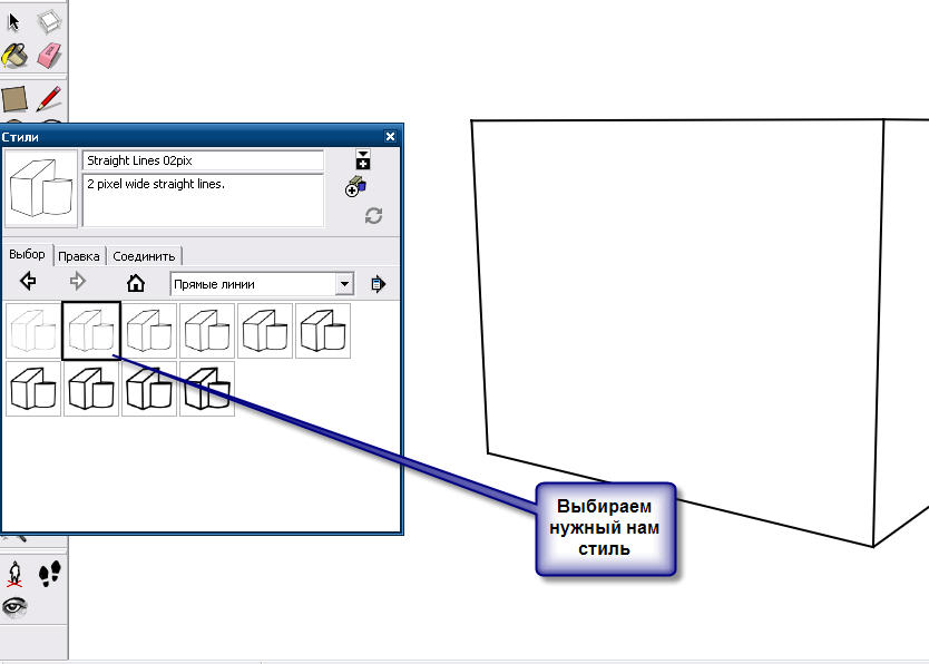

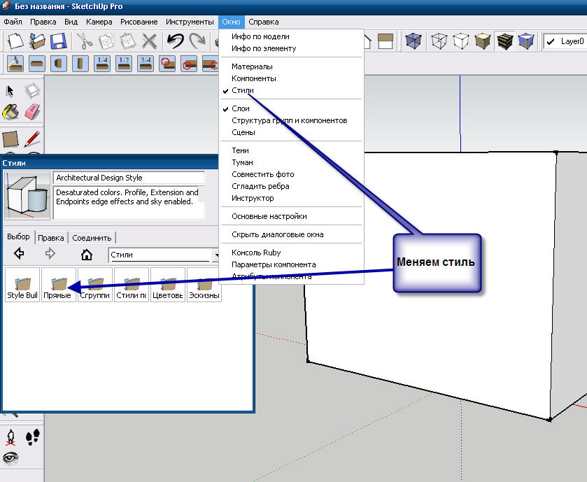

Коллеги! В седьмой версии скетчапа появились в местах пересечения ребер утолщения, которые мне мешают (видимо, очень привык к 6 версии). Всем доволен в семерке, очень рад подиуму 1.6, а может, кто подскажет, как убрать эти жирные черточки? Превысил квоту, а то бы рисунок подвесил, пока тут: http://repola.narod.ru/vopros.jpg

Регион: Рязань
СообщениеДобавлено: Вс 26 Июль 2009, 22:24 Ответить с цитатойВернуться к началу
В 6 версии тоже есть такой стиль. Я попыталься на рисунках показать как это исправить

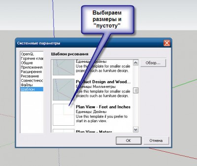

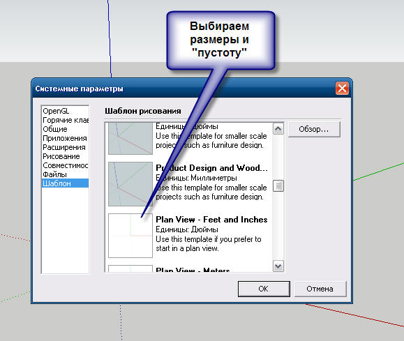

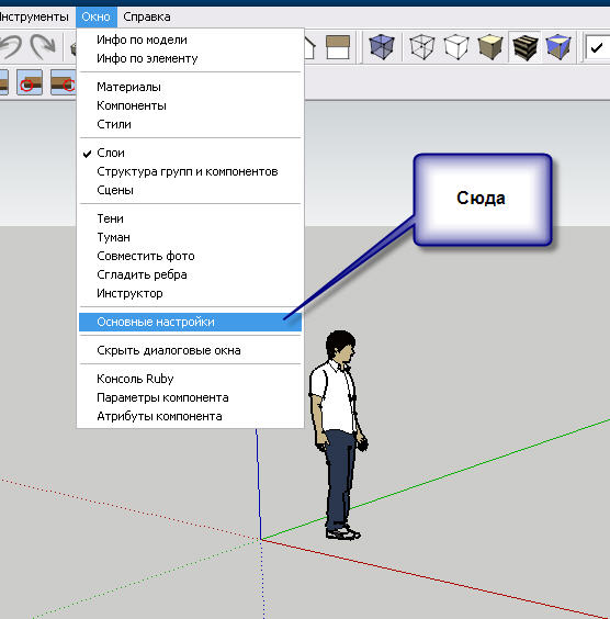

Вопрос-просьба к Сергею Кириллову, а также к sahi - если есть возможность, расскажите про LayOut, а также объясните, как в Скетче рисовать в пустоте, а не на фоне. Заранее благодарен.

sahi
Зарегистрирован: Пт 1 Февраль 2008, 23:41
Сообщения: 28
Регион: Рязань
СообщениеДобавлено: Вс 2 Август 2009, 21:00 Ответить с цитатойВернуться к началу
Про LayOut не чего сказать не могу так как с ним не работаю, а вот пустоту - смотрим рис.

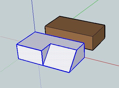

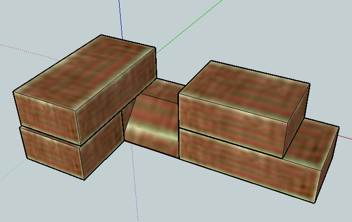

Рисуем кирпич - масса вопросов была - все очень просто:
Нажимаем на прямоугольник и рисуем его - любой. Бросаем мышь и пишем 250;130 - жмем Ентер. Основа есть.
Нажимаем на Тяни-толкай, тыкаем в прямоугольник и тянем вверх. Бросаем мышь, пишем 70 Ентер. Кирпич, но белый.
Однако он весь качается - в программе часто приходится применять тройное нажатие! Скажем для перевода элементов в группу: тройное нажатие на кирпич - тыкаем Правка - Создать группу. Все спекся. Можно таскать.
В Инструменты - Заливка поискать кирпичи, выбрать цвет пипеткой (можно с какого-нибудь уже скачанного кирпича) и залить свой этим цветом каждую сторону. На гранях есть пометка - середина. Пользуемся.
Уже что-то можно править. С помощью Линии или Прямоугольника можно построить на кирпиче линии по которым его будем обрезать и потом ластиком убираем лишнее. Строим недостающие плоскости, красим их.
А вот сегодня дошло: а почему все берут размер кирпича с 5мм прибавкой 250х130х70? Ведь должно быть 255х125х70. А то получаются слишком большие промежутки между кирпичами в кладке.
В пятый раз начинать с начала придется.

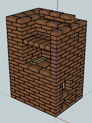

СообщениеДобавлено: Чт 15 Октябрь 2009, 08:21 Ответить с цитатойВернуться к началу
Согласен, есть и другие варианты. Но если рисуешь на месте, то может зацепиться еще что-то. Хотя я уже отказался рисовать на месте. Есть рулетка - измерил и нарисовал отдельно. Потом поставил.
Вчера и у меня кончились кирпичи. Smile Ни сколько не расстроился, нарисовал и стал копировать свои. Мои полосатые поперек. Другая партия. :-)) Уже больше 20 рядов.
Эх, кто бы подсказал как раздвинуть рисунок и подправив что-то внутри вернуть все на место?...
