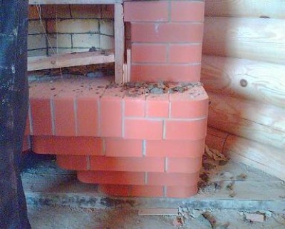

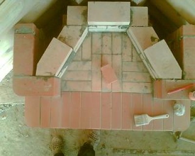

Халтуру проще заменить чем постоянно переделывать.

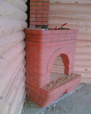

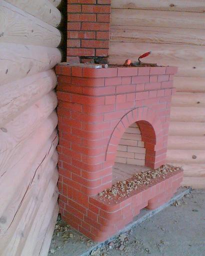

Осталось чуть-чуть

СообщениеДобавлено: Чт 9 Июль 2009, 07:46 Ответить с цитатойВернуться к началу
Не близко ли труба к стене?
Сообщения: 1346
СообщениеДобавлено: Чт 9 Июль 2009, 08:42 Ответить с цитатойВернуться к началу
Не делайте халтуру и не будете постоянно переделывать. Андрей прав, близко к дереву не только труба, но и сам камин.

СообщениеДобавлено: Чт 9 Июль 2009, 12:08 Ответить с цитатойВернуться к началу
Расстояние от трубы до бревен в самой близкой части 4 см. Учитывая что это видимая часть и изолирована постоянно циркулирующим воздухом решил трубу сохранить. За камином расстояние от края шамотного кирпича до бревен составлляет 17 см циркулирующего воздуха. Этого вполне достаточно.

СообщениеДобавлено: Чт 9 Июль 2009, 14:51 Ответить с цитатойВернуться к началу
Vlad писал(а):
Расстояние от трубы до бревен в самой близкой части 4 см. За камином расстояние от края шамотного кирпича до бревен составлляет 17 см циркулирующего воздуха. Этого вполне достаточно.
Смотрите СНиП или здесь http://forum.stovemaster.ru/viewtopic.php?t=2108

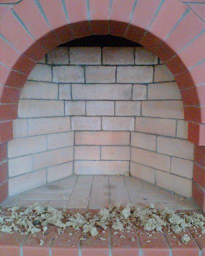

СообщениеДобавлено: Вс 12 Июль 2009, 05:27 Ответить с цитатойВернуться к началу
Такая узкая задняя стенка конечно упрощает перевязку,но не нравится людям,мол топка узкая.[/quote]
Хотелось бы посмотреть широкую топку, та которая людям нравится, повесь пожалуйста, если не боишся. А любители снипа конечно бы трубу переделали, и работа вместе с переделкой трубы, фундамента, потолочных балок, стропильной системы, кровли,...обошлась бы на порядок дороже. Есть много способов обеспечить пожарную безопасность изменяя конструкцию камина, так внизу камина есть воздушный канал, обеспечивающий постоянное охлаждение задней стенки камина.

СообщениеДобавлено: Вс 12 Июль 2009, 07:01 Ответить с цитатойВернуться к началу
Влад,задняя стенка 40см при ширине топки64.Уверяю,места сразу больше появляется в топке.

СообщениеДобавлено: Вс 12 Июль 2009, 08:04 Ответить с цитатойВернуться к началу
Откуда 40 см при ширине задней стенки в полтора кирпича? Спецкирпичи? Вижу кладка супер сложнее, как ты пишешь. Что не сделал еще ширше? Еще крупнее бревна можно было ложить. Железяка вместо арки? Молодец! Жалко не показываешь внутренности. Правильно! На вертикальную противопожарную разделку решил не заморачиваться? Правильно. Что то я не наблюдаю соблюдение снипа. Где 35 см от перекрыши до верхних бревен? И где 37 см в распушке от внутреннего канала до деревяшки там всего 25 см? Где положеное отступление от стенки печи у меня то побольше будет. Или себя ты не критикуешь? Сетку как я понял ты в трубу поместил как по снипу. Наверху? Предупредил заказчика о регулярной раз в пол года замене? У камина должна быть ровная наклонная задняя стенка что бы камин не дымил. Хотя многие халтурщики на нее не заморачиваются.

Влад.да не китикую я тебя,просто узкая задняя стенка у тебя,я раньше пробовал так делать--иногда заказчик носом крутил.Теперь делаю полтора кирпича-элементарно перевязывается(без спецкирпича).Только для этого тебе фото дал,а ты сразу типа"сам такой"(шутка).Сделать арку-нет проблем,только мне больше за это не заплатят,делал (не фоткал).Если же грамотно положить два уголка,то прочность не хуже.Грамотно-это когда внешний уголок не видят люди,а внутренний"не видит "пламя.Хотя конечно выставить тычками красивее(нет фоток).По распушке:делаю так бо на фоне других,где часто вообще без распушки,моя всегда проходит.Пожарники сами признают что в этих правилах много перебора и что б ничего не нарушить-лучше вообще ничего не делать.

Размеры у данного камина оптимальны. Люди пользуются и радуются. Ширина 60см глубина 45 см. Любые поленья войдут. И потапливает за пол-часа любую промороженную комнату, до трусов придется раздеваться. Больший камин будет только выхолаживать помещение, потому что он больше засасывает воздуха, а костер у людей всегда примерно одинаковый. Ширина задней стенки зависит от других параметров камина, и делать ее больше, значит ухудшать характеристики камина. Боковые стенки, под меньшим углом, будут хуже отражать тепло в помещение.
Сообщения: 10147
СообщениеДобавлено: Вс 12 Июль 2009, 10:03 Ответить с цитатойВернуться к началу
По другому, вы заузжаете заднюю стенку для разворота боковых стенок, чтоб тепло больше отражалось в комнату.
Разумно.
