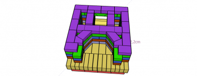

Листал каталог печей в поисках ответа на свой вопрос - как класть косые стенки топки камина (вопрос в соседней ветке). Нашел серию БИК ПК. Но не нашел к ним порядовок. Их нет, или я плохо ищу?
Кажется, БИК ПК 9 подошла бы мне больше всех. Тогда не пришлось бы в парилку ставить отдельную электрическую печку.
Валерий Петров
Сообщения: 1085
Регион: Россия
СообщениеДобавлено: Чт 8 Октябрь 2009, 12:57 Ответить с цитатойВернуться к началу
Например тут :ОВИК ЗК 11
+7 911 090-08-96 (МТС СПб)
Evgeniy E.
Зарегистрирован: Пт 2 Январь 2009, 20:42
Сообщения: 20
СообщениеДобавлено: Чт 8 Октябрь 2009, 15:15 Ответить с цитатойВернуться к началу
Тут кстати тоже нифига не понятно.
В рядах 7-24 в косых стенках камина в порядовке изображен элемент, раскрашенный как кирпич и длиннее рядового кирпича в 1,5 раза.
Ну вот например - показан красной стрелкой. Это что такое имеется в виду??

Валерий Петров
Сообщения: 1085
Регион: Россия
СообщениеДобавлено: Пт 9 Октябрь 2009, 00:28 Ответить с цитатойВернуться к началу
Ну и что? ставьте имеющийся кирпич с соблюдением перевязки и стыковкой по углам.

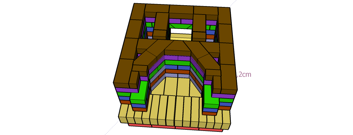

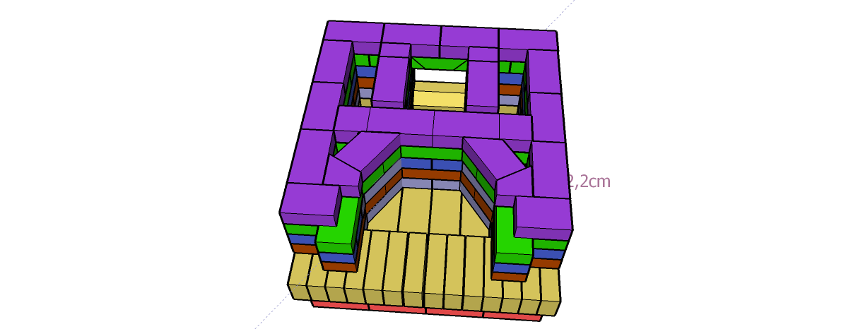

СообщениеДобавлено: Ср 21 Октябрь 2009, 22:55 Ответить с цитатойВернуться к началу
Так правильно?

Валерий Петров
Сообщения: 1085
Регион: Россия
СообщениеДобавлено: Пт 23 Октябрь 2009, 12:36 Ответить с цитатойВернуться к началу
Все хорошо! Вы правильно поняли. кладите дальше. И можете фотографию показать. Радость

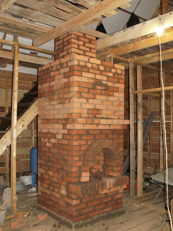

СообщениеДобавлено: Пн 2 Ноябрь 2009, 18:39 Ответить с цитатойВернуться к началу
Да можно и показать ,чего уж скрывать то..
Это 25 рядов.
Размеры помещения не позволяют отойти так, что бы влезло все и не было перспективных искажений. Разумеется, углы более-менее параллельны друг другу.

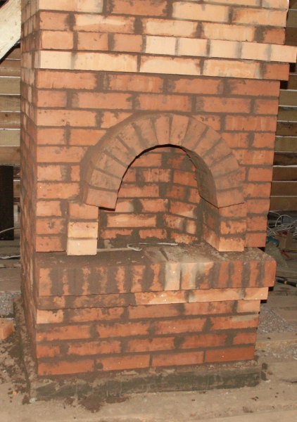

СообщениеДобавлено: Пн 2 Ноябрь 2009, 18:42 Ответить с цитатойВернуться к началу
Я теперь вот мучаюсь вопросом с прочистными отверстиями. В статье написано, что нужно их загораживать кирпичом на ребро, подогнанным по размеру.
Мне тут непонятно. Его надо вставлять без раствора? Тоесть его надо подогнать.. Иначе будет дым пробиваться. Тоесть он там будет сидеть плотно. А как же его тогда извлечь для прочистки? У него же ручки то нету..
СообщениеДобавлено: Пн 2 Ноябрь 2009, 20:08 Ответить с цитатойВернуться к началу
половинка кирпича вставляется на ребро с раствором
внешняя форма и способность вытащить зависит от вашей фантазии

СообщениеДобавлено: Пн 9 Ноябрь 2009, 00:02 Ответить с цитатойВернуться к началу
Понятно, спасибо. Ручки деревянные нашел и купил.
