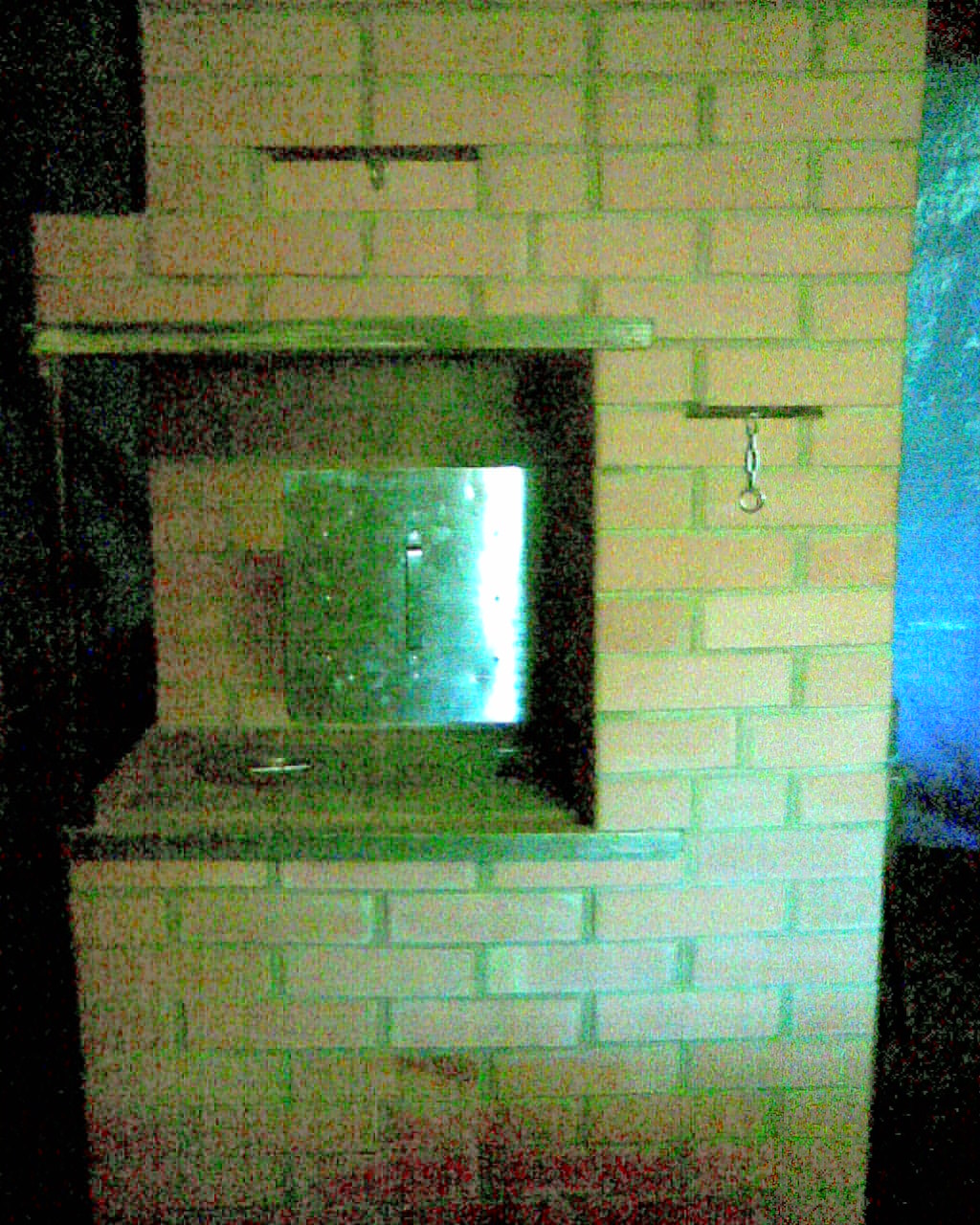

Александр а фото печи нету случайно ?
Из какого кирпича строили? Кладка нигде не лопнула ?

рова использовались сухие. Был у него в воскресенье, посмотрел печь. Трещин в кладке нет, но он говорит, что была одна трещина вертикальная на угловом кирпиче, на котором лежит плита. Зачистил, замазал, больше не появлялась. Фото печи на телефоне. Сегодня вечером попробую скинуть.

Извинит е за качество. Фото с мобилы
