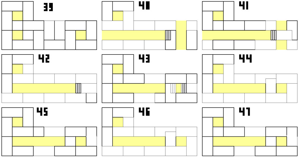

Ну вот, сложив печь в SketchUp, смог оттуда снять порядовки щитка на 2ом этаже.
Небольшие пояснения. Опять я сотворил воздуховод на 2ой этаж с верха первого этажа. Для более быстрого обогрева 2го, в любой из комнат можно приоткрыть дверку и теплый воздух с верха печки пойдет на второй этаж.

Ну и самый верх.
Да, прочистную дверку забыл сделать в дымовой камере. Поправлю чуть позже.
Дверка со стеклом поставлена.

Anton Sorokin
Сообщения: 752
Добавлено:
Чт 22 Октябрь 2009, 11:03
А в первоисточнике труба тоже сечением 130х130? Оно соответствует мощности печи?
Добавлено:
Чт 22 Октябрь 2009, 11:07
Ага, опять я забыл поглядеть в первоисточник... Пятирик...
Что посоветуете? Топить суперсильно не собираемся, конечно.
Я думал только для каминов такую трубу делают...
Может между трубами на торец кирпич поставить, чтобы 3/4 получилось, хотя бы... т.е. в 1/4 стенку оставить.?
По калькулятору около 4кВт она должна выдать...
Как-то мне говорили, что достаточно для такой печки трубы и в полкирпича...
Добавлено:
Чт 22 Октябрь 2009, 14:40
- Канал прямого хода можно уменьшить до 1/2 кирпича, чтобы тепловая дыра через задвижку меньше была.
- Пятерика на выходе из дымовой камеры хватает для совместной работы 2 этажей.
Вот эти сообщения.
Тогда может такой переделки достаточно?

Добавлено:
Пт 23 Октябрь 2009, 13:16
Увеличиваю до 3/4, т.к. в первом колпаке такой же ход. При остывании дыма - его обьем тоже уменьшается, поэтому и 3/4 должно хватить на выходе из второго колпака на 2ой этаж.

Добавлено:
Пт 23 Октябрь 2009, 13:19
Задвижка в 31 ряду - поперек... А как еще сделать?.. Хотя можно в 33 ряд ее переместить. 2,3м - интересно, теща дотянется?
Ну и далее:
Последние слои в посту выше, через один вверх.

Добавлено:
Чт 29 Октябрь 2009, 11:34
Ага, подсказывают: Выходную трубу надо сместить в сторону от входящих труб - это на самом верху. И задвижки я нарисовал на ряд выше ;-)), задумался немного. Конечно их надо придавить кирпичем. И прочистку не забыть поставить в дымовой камере. Узелок на память.
