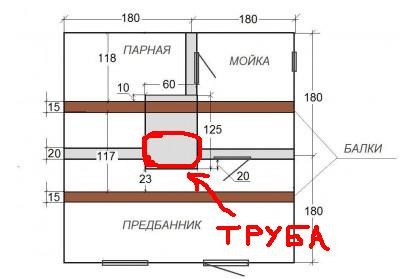

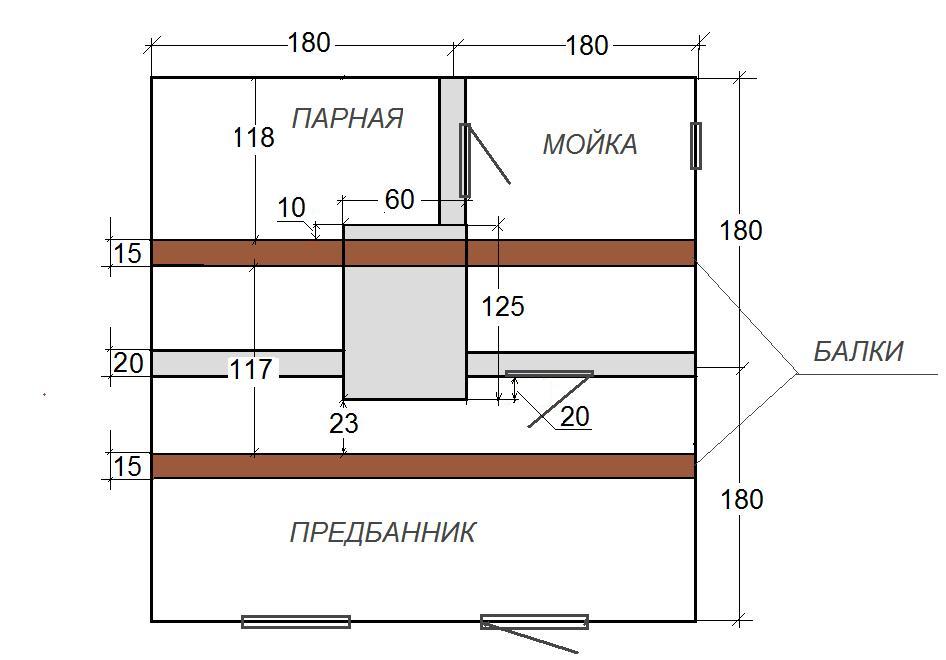

Здравствуйте уважаемые форумчани, помогите советом добрым или ссылкой, а может кто-то на листке черкнёт! Есть банька из бруса 4х4 метра, внутри фундамент буквой Т под внутренние перегородки. т.е. делят помещение пополам и одна половина еще раз напополам. Предбанник, мойка и парилка... Ни как не могу найти подходящую конструкцию из-за расположения балок перекрытия. Фундамент уже сделан 60х125. Критерии поиска - каменка в парилке, горячая вода в мойке, топить из предбанника. Мансарду наверное нереально подогревать, но вдруг есть какие-то хитрости с дымоходом или еще как-то... Очень надеюсь на Вашу помощь! План бани прилагается

Спасибо за ссылочку, все печи пересмотрела, фундамент у меня максимум на 2,5 кирпича и то немного свисать будут. А те, которые по размерам подходят - так у них топка расположена на длинной стороне, а не с торца... http://anatolich.spb.ru/bp2b.html вот печурка очень приглянулась, но не очень понимаю как она сделана внутри Surprised

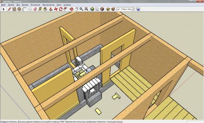

У вас бака с водой в печи нет! Вот на что у меня хватило ума(см.вложение) дальше ступор Sad Как в эту печь встроить бак? и с дымоходами не соображу никак Crying or Very sad И вообще можно такую конструкцию эксплуатировать без каких-либо переживаний?

Во вложении то, что вы видели в предыдущем посте в виде модели(файл SketchUp) Может кому интересно... Surprised

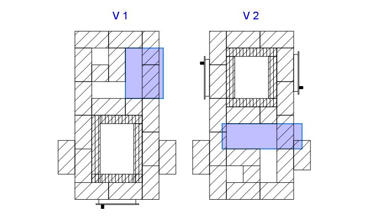

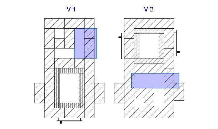

СообщениеДобавлено: Ср 21 Октябрь 2009, 19:06 Ответить с цитатойВернуться к началу
Поставив бак над топкой, вы за время нагрева камней парогенератора вскипятите цистерну воды.
Первое правило в конструкции каменки - всю энергию сгораемого топлива в первую очередь на прогрев каменной засыпки, а на остывших газах их дальнейшая утилизация /массив теплоаккумулятора, ГВС, конвекция../.
Поэтому, исходя из ТЗ получаем:
топка с КО и над ней каменная закладка
При таком расположение фундамента отверстие /или дверца/ для поддачи попадает на стенку. Вариант 2, с топкой из моечной то же не совсем удачный, но что то можно "вытащить, например, регистром ГВС.
Вывод: менять привязку печи, а сл. и изменять расположение фундамента в плане. Балки в строение не мешают прохождению как трубы, так и печи на второй этаж /транзит/.
На чертежах синим показано место утилизации для ГВС.
Привязка печи
 Размер файла:  47.99 КБ
 Просмотров:  1083 раз(а)
Евгений Викторович, благодарю за внимание и схемы! Не могли бы вы всё-таки объяснить каким образом в варианте 1 балки не мешают прохождению трубыпечи? Топка из моечной исключается по многим причинам. Да и размер топки около 30см Surprised некому пока полешки половинить Confused Расположение фундамента не поменять никак, он уже залит Crying or Very sad Вариант с регистром заинтересовал... Как долго он не потребует ремонтазамены и насколько сложно его изготовить? С уважением, Ирина.

Вот так.
 Размер файла:  16.64 КБ
 Просмотров:  1043 раз(а)
Witch
Зарегистрирован: Вт 11 Август 2009, 20:09
Сообщения: 21
Регион: Екатеринбург - Монетный
СообщениеДобавлено: Пт 23 Октябрь 2009, 17:53 Ответить с цитатойВернуться к началу
а что тогда это?
хочу и могу!
