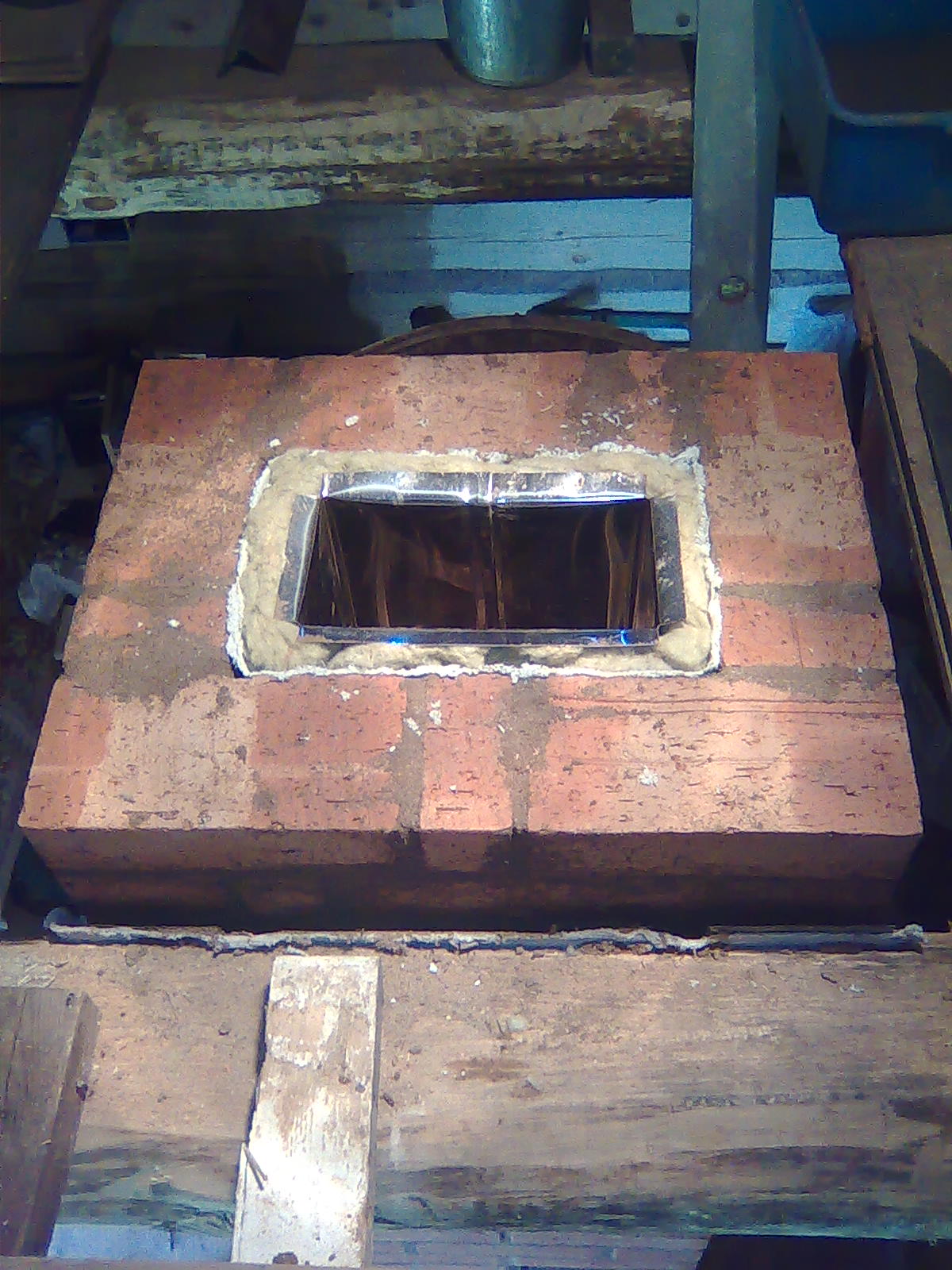

Вот результат.
Спасибо за помощь.
Балку пришлось немного выпилить, по балке пущена оцинковка по асбесту. Всё остальное видно по фотографиям.
Внутри гильза из нержавейки, каменная вата и возле самого кирпича асбест.
