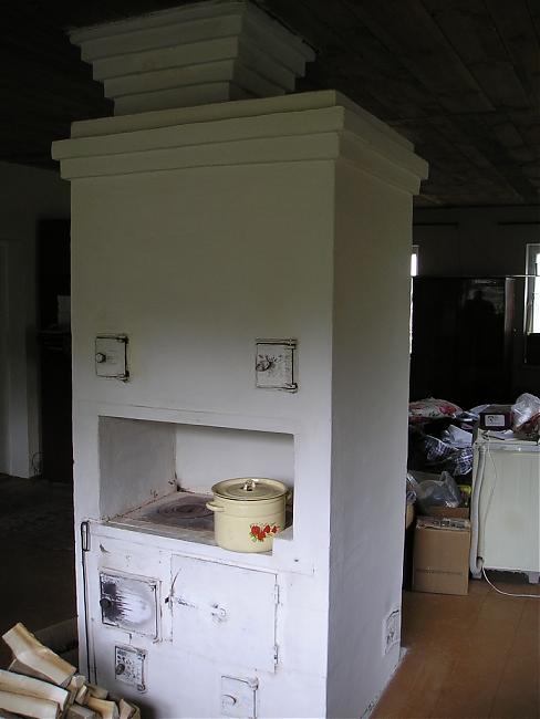

Почему?Печка хорошая вот см. приложение. Всё по порядовке,топка обязательно огнеупорный, с перевязкой,точки это песчаная забутка.Небольшие трещинки возле топки,видно из за огнеупорника.Но по другому то как?

![P1010246.jpg](files/thumbs/t_p1010246_977.jpg)
Описание: |
Размер файла: |
30.75 КБ |
Просмотров: |
1337 раз(а) |
![P1010248.jpg](files/thumbs/t_p1010248_165.jpg)
