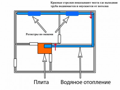

Все говорят, зависит от того как смонтирована система отопления.
Я лично не понимаю, как ее можно неправильно сделать, что из-за нее вода будет кипеть. Сейчас у меня в печи котел с левой стороны топки, входная и выходная труба с одной стороны. Трубы постоянно "стреляют", думаю потому что в углу с противоположной стороны котла вода все время кипит из-за плохой циркуляции т.к. вода самотеком идет и трубы с одной стороны. А система сделана элементарно, выходная труба сразу поднимается к потолку и идет вдоль стены через две комнаты, в месте подъема приварена труба идущая к расширительному бочку на крыше. Дальше труба от потолка уходит в низ к регистру под окном и в другую комнату уже идет на уровне регистра, далее еще один регистр в нем вода разворачивается и по низу (20-25 см от пола) уходит во вход котла.
Все трубы 60мм, регистры из труб 120мм.
Другое дело если котел по размеру футеровки получается шириной всего 60-65мм, то в нем так сказать слой воды будет тонкий и этот слой прогреть очень просто, нежели в котле шириной 100мм.
п.с. Прошлой ночью было холодно - натопил печь, все соседи проснулись от выстрелов в расширительном бочке на крыше. ;) Не хотелось бы такого с новой печью. Да и самому страшно, стреляет так, будто трубы вот вот развалятся.
Из страны канальных печей....

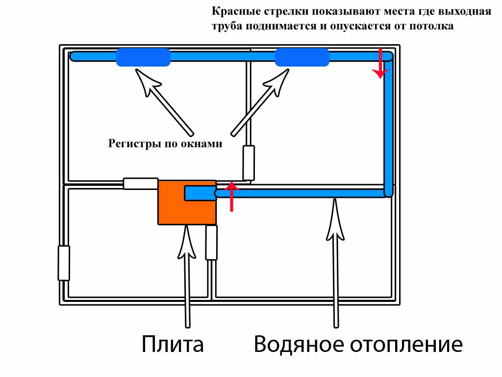

nick_e
Сообщения: 373
Регион: Бурятия
СообщениеДобавлено: Сб 5 Декабрь 2009, 17:56 Ответить с цитатойВернуться к началу
Убрал духовку, добавил летний ход.

Неправильно смонтировать систему отопления гораздо проще чем правильно. Например можно заузить трубы. Стрелять также может из-за застойных зон в котле,например, если в нем есть области выше подающей трубы.

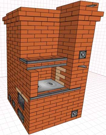

Александ Бацулин, можно задать по вашей печи пару вопросов? Скажите пожалуйста, какова максимальная температура может быть в духовке? А ещё нельзя в такой печи устроить хлебную камеру? Понравилась общим видом, присматриваемся, ищем вариант на кухню.
Александр Бацулин
Сообщения: 928
СообщениеДобавлено: Вс 6 Декабрь 2009, 04:48 Ответить с цитатойВернуться к началу
Хлебная камера не получиться, духовка - почти то же. А т-ру я не мерил.
Предусмотрена задвижка под духовкой, что бы ее прогреть, если что.

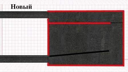

В общем, учитывая небольшие размеры топки, небольшой объем котла и большую вероятность того, что печь придется топить долго и сильно, вероятно на грани насилия.
Решил попробовать котел поставить вот так. Стрелки показывают, как пойдет вода, получится так потому, что сварен он из двух частей, большая - котел и маленькая - "труба", в месте, где стрелка уходит вверх отверстие. Такой котел получается объемом чуть больше 30ти литров. П-образный на картинке выше – 34 литра.
Что думаете? Smile

Александр Бацулин
Сообщения: 928
СообщениеДобавлено: Вс 6 Декабрь 2009, 14:45 Ответить с цитатойВернуться к началу
Похоже, Вас вконец запутали эти печники Smile
Ставьте в топку. Вариант проверенный временем. ка Вы нарисовали -греться котел будет плохо. Ставьте в топку, уменьшить потом его мощность можно, например закрыв часть асбестом и чугунной плитой. А вот увеличить - нельзя будет. Думаю, если нормально сделать - то не будет стрелять. А есть схема старого котла? И еще - у соседей - как? постреливает?

Да, щека одна, у всех такие. Только стоят не так как я нарисовал с одной стороны футеровкой закрыл, а они греются из топки и из дымохода. Температура одинаковая, точно не мерил, но пару раз дрова подложишь и все, в холода это обычно делаем раз 5-6. ;)
Красные линии это внутренние перегородки в котле, "трубой" я обозвал верхнюю часть котла отделенную от основной нижней внутренней перегородкой.

СообщениеДобавлено: Вс 6 Декабрь 2009, 20:29 Ответить с цитатойВернуться к началу
Даже не знаю, что сказать - посоветуешь - потом виноват будешь Sad
По-моему - второй котел хуже -- застойная зона может появиться в левом верхнем углу под перегородкой. Особенно, если котел будет чуть наклонен.
С прямоугольным верхним тоже самое - если его немного перекосить - то правый верхний угол окажется выше подачи. Я бы не делал прямоугольный - немного скосил бы к центру верхнюю грань и убрал перегородку. Но это всего- навсего мое мнение - я не спец по котлам.

Оставьте старый "котел", только обратку вварите с противоположной стороны.

Причины стрельбы в котле :
1.котел находится выше чем радиаторы
2.котел установлен с подьемом в противоположную сторону от трубы подачи
3.диаметр трубы на входе и выходе котла меньше необходимого
4.мощность котла выше мощности системы отопления
и так далее
Как говорится (пишется) выберите свою причину.
nick_e
Сообщения: 373
Регион: Бурятия
СообщениеДобавлено: Пн 7 Декабрь 2009, 03:05 Ответить с цитатойВернуться к началу
Если внимательно посмотреть на новый, то станет ясно, что это старый котел с приваренной с другой стороны обраткой! ;)

Сообщения: 1346
СообщениеДобавлено: Пн 7 Декабрь 2009, 06:34 Ответить с цитатойВернуться к началу
Посоветую перегородку перенести в нижнею часть.

nick_e
Сообщения: 373
Регион: Бурятия
СообщениеДобавлено: Пн 7 Декабрь 2009, 14:36 Ответить с цитатойВернуться к началу
shalagin sasha, просто вниз перенести или под углом?
Какой толк от скошенного котла?
