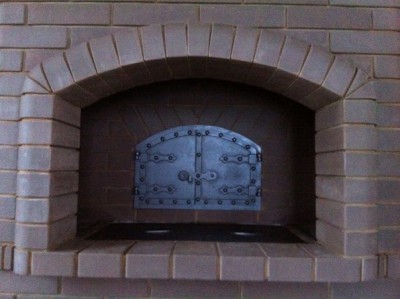

Друзья, появилось на рынке польское чугунное литье Халмат. С ним никакого нагрева, никаких проблем при установке. Каких только дверец нет: глухие, с термометром, двустворчатые, со стеклом, откидные и прочие другие. Так что всем советую! Знакомые печники уже активно им пользуются и горя не знают)
