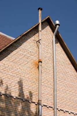

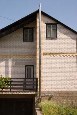

Дымоход из нержавейки (сэндвич) подключен к газовому котлу, который находится в цокольном этаже дома.
Дымоход из асбестоцементной трубы подключен к печи, которая топится дровами. На трубе видны рыжие подтёки от дёгтя и сажи. Хозяин дома пытается утеплить эту трубу минеральной ватой, которая снаружи ламинирована алюминиевой фольгой. Так как стыки будут негерметичными, то в них будет попадать влага, утеплитель будет отсыревать и промерзать. Если стыки загерметизировать алюминиевым скотчем, тогда влага не может попадать к волокнистому утеплителю, хотя для нормальной работы он должен дышать, что в результате также может привести к его отсыреванию.
Параллельно дымоходу из асбестоцементной трубы идёт вентиляционный канал из оцинковки. На этом канале установлен правильный дефлектор.

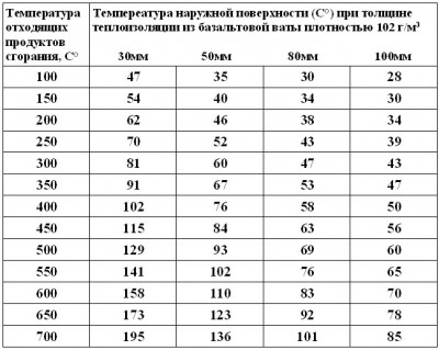

СообщениеДобавлено: Вт 13 Апрель 2010, 13:37 Ответить с цитатойВернуться к началу
Любая дымоходная система, при сертификации, подвергается определенным нагрузкам, для выявления пригодности эксплуатации в тех или иных условиях.
Вот параметры, по которым производятся измерения.
1. Температурный индекс.
2. Класс по давлению (газоплотность).
3. Устойчивость к возгаранию сажи.
4. Стойкость к конденсату.
5. Стойкость к корозии.
6. Термическое сопротивление.
7. Безопасное расстояние.
Температурный индекс Т-450 позволяет использовать дымоходы в прямоточных системах, в т.ч. и банных печах.
Вот такие температуры у сендвича... Confused
