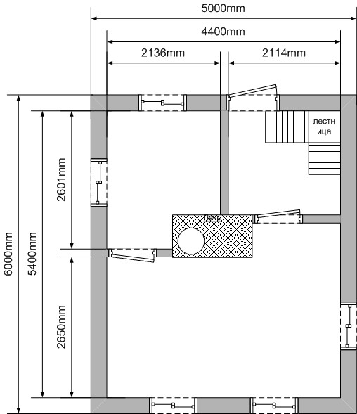

Еще вопрос.
У меня дом рубленный в лапу, размер 5*6 м, толщина бревен 200-250 мм. высота потолка будет на первом этаже - 2,3 м.
Второй этаж мансардный утепленный будет, там высота потолка - 2,15 м.
Выбрал себе печь ОВИК БК-4 (если без камина то - ОВИК-1). Правильный ли я себе выбор сделал?
Что подскажите? Будет ли тепло в доме?
Планировку первого этажа хочу как в прикрепленном файле сделать.

СообщениеДобавлено: Чт 29 Апрель 2010, 21:12 Ответить с цитатойВернуться к началу
Теплоотдача печи при двух топках в сутки указана в каталоге:
Т-3316 А=1318 Б=340 С=995 Д=663 (ккакл/час)
Для вашего дома подойдет.
Порядовку придется рисовать самому, раз уж самостоятельно решили строить.
Отрисуете и выкладывайте в теме, печники подскажут, что и как.
