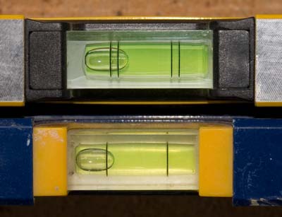

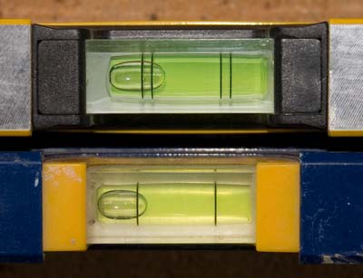

О пузырьковых уровнях: уровни бывают с 2-мя рисками и с 4-мя. Последние более точные и удобные в работе. Пузырьковые уровни очень желательно перед началом использования проверить по водяному (гибкому трубчатому или шланговому) уровню.

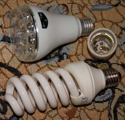

Обычно принято называть люминесцентными лампами лампы в виде трубок (иногда они имеют U-образную форму) и питаются через дроссель со стартёром или отдельный электронный балласт, а энергосберегающими лампами — лампы, которые имеют встроенный в свой корпус электронный балласт (пуско-регулирующее устройство) и вкручиваются в обычный патрон для ламп накаливания. Энергосберегающие лампы — это те же люминесцентные лампы, хотя есть в таком же дизайне лампы, у которых светоизлучающими элементами являются мощные белые светодиоды. Светодиоды ещё более долговечные и экономные, чем люминесцентные лампы. Иногда в корпусе энергосберегающей светодиодной лампы есть также аккумулятор и зарядное устройство для него. Мощность светодиодной лампы меньше, чем люминесцентной трубчатой и люминесцентной энергосберегающей лампы.
С уважением, Игорь Сергеевич
Из Украины
Светодиодная и люминесцентная энергосберегающая лампа, а также керамический патрон для них (и ламп накаливания в том числе)

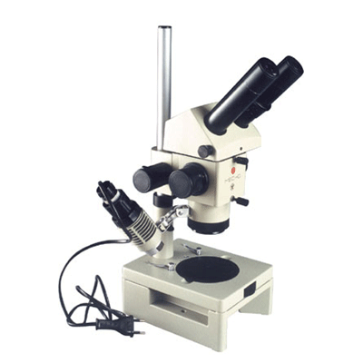

На "Киевском радиозаводе" в цехе микроэлектроники над каждым рабочим местом монтажника радиоаппаратуры были установлены светильники, в которых находились 4 короткие (мощность 18 или 20 Вт) люминесцентные лампы, которые парно питались от 2-х дросселей на 40 Вт. Мерцания света с частотой 50 Гц не было, глаза не уставали от этих ламп несмотря на работу с очень мелкими радиоэлементами.
Аналогичная ситуация и в цехах по сборке наручных часов и в ювелирной промышленности, хотя часовщики и ювелиры, как и радиомонтажники в цехе микроэлектроники, могли пользоваться также и бинокулярным микроскопом типа МБС-9 или МБС-12, в котором подсветка делалась лампочкой накаливания с тубусом и фокусирующей линзой.

IgorUA, почтой можно гденибудь такую светодиодную купить? Smile
