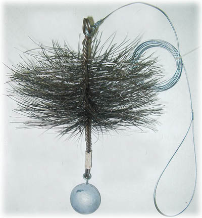

Трубочист-250 ПРОФИ
Диаметр ерша 250 мм, ёрш стальной (пружинная проволока), вес груза 1,2 кг, длина троса 16 м.
Гофрокартонная коробка, 320х250х250 мм
Цена 400 рублей.
С уважением, Игорь Сергеевич
Из Украины

мой коструктив ,как чистить дымоход не залезая на крышу :
дожна быть у трубы ,,прочистка,, , хотя бы 40-50 см. от пола.
Беру проволоку ровную арматурную диаметром 6 мм. . На одном её конце
изгибая и сваривая крестообразно формирую подобие груши.
Проволока по длинне трубы (например 7 метров). Пихаю её в дымоход резкими движениями и колошмачю её в стороны. Шлак летит вниз.Если
проволоку стопорит. то отступаю назад, опять колошмачу и в вверх.
Груша должна быть меньше диаметра трубы примерно на треть,чтобы не стопорило.
Так я чистил металический вкладыш своего котла. 5 минут и труба чистая.
Думаю , можно и кирпичную трубу так чистить. Радость Радость Радость

Так же для прочистки дымоходной трубы можно использовать шланг определённой жёсткости. Типа поливочного.

Народные методы — регулярная механическая (ручная) чистка от сажи, а также использование сухих и жарких дров. Smile

В ближайшем лесочке срубил можжевельника, приехал домой, к веревке с одной стороны привязываешь можжевельник, а с другой груз. Груз опускаешь в трубу, сквозь чистку протягиваешь вместе с можжевельником. Пару раз повторил и труба чистая.

такой способ хорош, когда уже кокс в трубе
на ролике дымоход керамика и разбить его такой шарошкой элементарно
лучше традиционно -ершик с утяжелителем на тросике

А вот где купить, или как сделать, эти щетки?
интеллегентный человек, не должен зависеть от обстоятельств
Алексей Коллега
Сообщения: 305
СообщениеДобавлено: Пт 25 Март 2011, 18:29 Ответить с цитатойВернуться к началу
На рынке и в специализированных магазинах. Представляют собой такой ёржик жёсткий с гирькой на конце. Сверху кольцо для шнура. Я видел двух размеров-небольшой и здоровый,похожий на дикобраза под напряжением.
