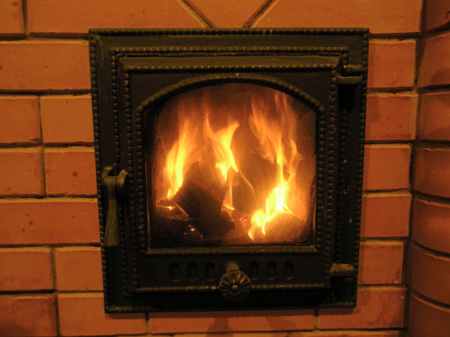

Вобщем попускал дымок в сложенной печке. Тяга появилась сразу (благо колпаковая печь). Первые впечатления - очень интересно! И стеклянная дверца кстати Surprised . Если кому интересно выложу фотографии с этапами постройки, подробное описание строительства и видео как оно там горит Smile

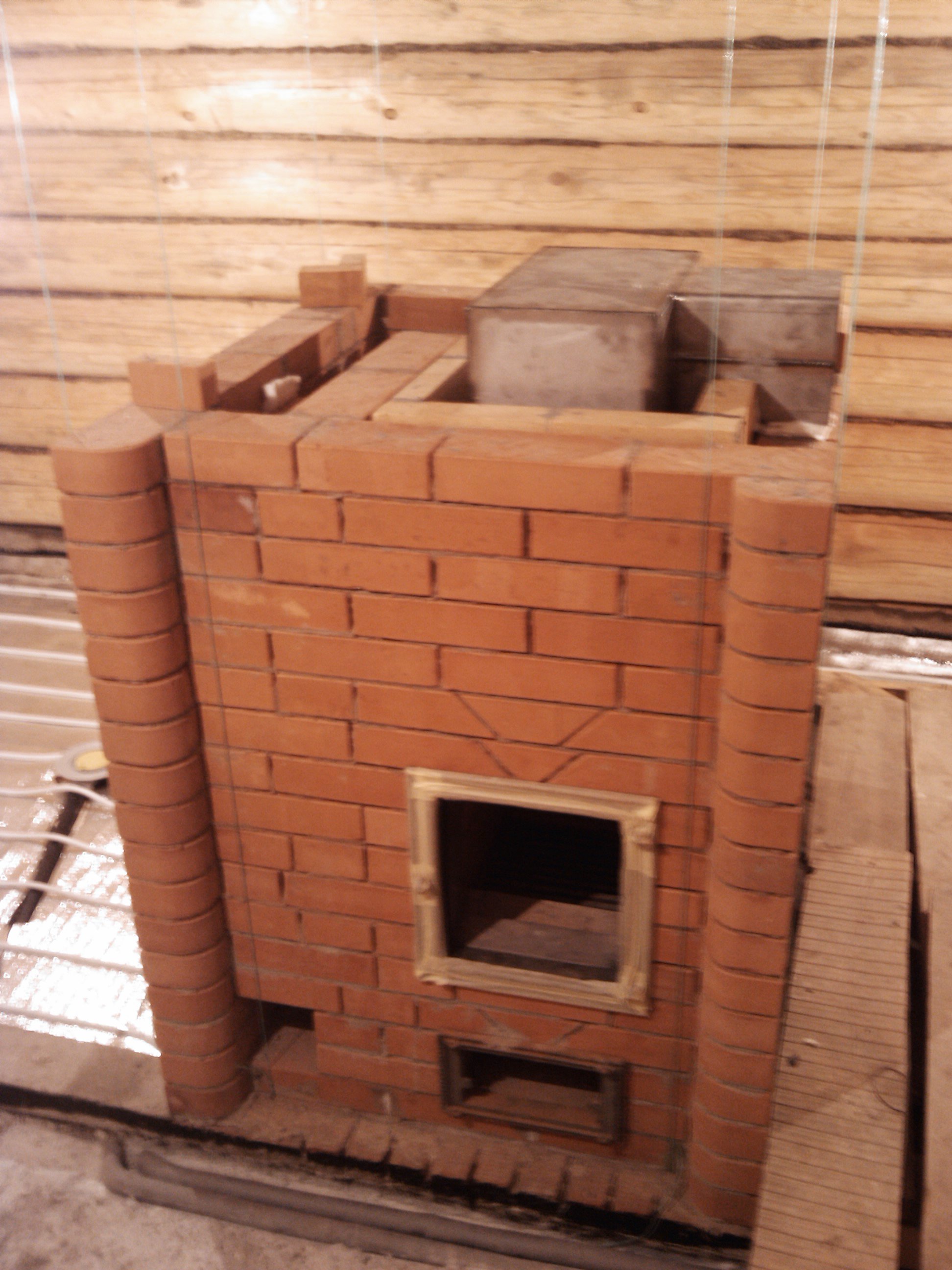

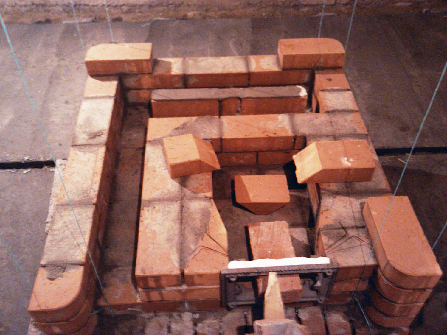

Не помню с какого времени, но всегда мечтал построить печку. И…. вот она! Радость
Выкладывал в выходные дни и то не во все выходные.
Кирпич использовал Витебский. Для кладки красного кирпича использовал печную смесь «Оптима» (она какая-то странная… попадались мешки с серой глиной). Шамотное ядро делал из ШБ-8, укладывал на «Суперкамин-огнеупор». Обе смеси в работе понравились. Кирпич, «оптиму», топочную дверцу и суперсил везли из Москвы. Кирпич и суперсил покупали в «RUS-COM». После 4-го ряда и до второго колпака наружную кладку армировал оцинкованной сеткой 1,2х20х20.
Фото этапов постройки оказалось не много:
Так как печку клал первый раз в жизни, кое-где есть косячки и следующую печку буду делать немного другими приёмами. Н-р затирку швов после укладки исключу как вид работ Smile ;. Была попытка сделать подачу вторичного воздуха под катализатор. Получилось это или нет я не пойму… горит вроде бодренько Smile ;
Видео:
http://narod.ru/disk/25616912000/PA032863.MOV.html
Очень чувствительно горение на закрытие задвижки поддувала, ну прям ОЧЕНЬ!

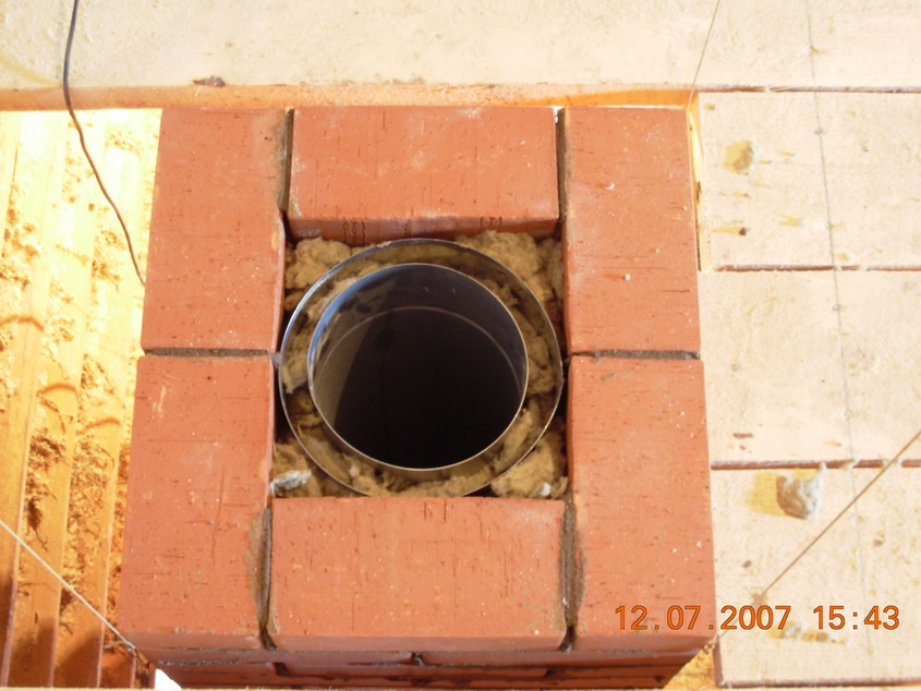

После прохода потолка (проходил по http://forum.stovemaster.ru/download.php?id=715 , но между наружной трубой и кирпичом сделал 50мм)
Чёрного дыма из трубы не увидел, был всегда белый и… как-то мало дыма Smile ;. У соседей топилась баня из трубы валил чернющий дым, подумалось топят углём Smile ;.
P.S. Да... и печку делал хорошим друзьям, поэтому, всё, что вокруге не моё Surprised

Сообщения: 10144
СообщениеДобавлено: Вс 3 Октябрь 2010, 21:35 Ответить с цитатойВернуться к началу
т.е. для хорошего человека даже вагоночку вдоль печечки, тем более банной, повышенного прогрева Cool
получается даже не помните с какого времени хотели подложить свинью хорошим друзьям
короче, - где ППР, противопожарные разделки?
raiart
Зарегистрирован: Вт 26 Май 2009, 21:57
Сообщения: 44
СообщениеДобавлено: Вс 3 Октябрь 2010, 21:47 Ответить с цитатойВернуться к началу
Между перегородкой и печкой зазор есть 3см, с прокладкой из минеральной ваты. А вот вагонка-то да, скажу, чтобы исправили.
Сообщения: 10144
СообщениеДобавлено: Вс 3 Октябрь 2010, 22:01 Ответить с цитатойВернуться к началу
а надо 380 мм от дыма до защищенной сгораемой поверхности
raiart
Сообщения: 44
СообщениеДобавлено: Вс 3 Октябрь 2010, 22:14 Ответить с цитатойВернуться к началу
уменьшение возможно при применении плотного незгораемого теплоизолятора?
Сообщения: 10144
СообщениеДобавлено: Вс 3 Октябрь 2010, 22:16 Ответить с цитатойВернуться к началу
НЕТ
вы хотите сказать, что лист картона все заменит?
еще раз нет
