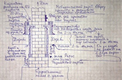

Ниже я даю рисунок, который поясняет детали проходки дымохода через потолок 1-го этажа.
Металлический короб должен выходить над деревянным полом 2-го этажа на 10-12 см. Начиная с 3-го ряда кирпичной кладки дымохода и вентиляционных каналов из кладки делается выпуск наружу кирпичей на 1/2 (на 12 см), что создаёт распушку (как пачка у балерины) по периметру этого дымохода. Вот как раз под этой распушкой, как под зонтом, и будет спрятан металлический короб, который на приблизительно 40-20 мм не доходит до этого пояска-распушки. В металле короба на расстоянии 10 мм от верхнего края по периметру короба делаются отверстия диаметром 2 мм, в которые продевается медная проволока диаметром 1-1,5 мм, а второй конец проволоки пропускается в вертикальные зазоры (в швы) между кирпичной кладкой 1-го ряда распушки, затем они над 1-м рядом кирпичей распушки загибаются под углом 90° и накрываются сверху 2-м рядом кирпичей на распушке (кладка на плашку на растворе). В этом случае прочистная дверца или кирпич в дымоходе ставится как раз над 2-м рядом кирпичей в распушке (это 4-й ряд от пола, то есть около 28 см).
Медные проволоки вверху удерживают короб от сдвига по горизонтали и возвращают короб на прежнее место в случае сдвига из-за подвижек.
В этом случае металлический короб полученное от дымохода тепло будет передавать кирпичной кладке через медные проволоки, а также за счёт излучения инфракрасных лучей во все стороны, в том числе и в стороны деревянных конструкций междуэтажного перекрытия. Этот металлический короб будет как бы висеть на проволоках, как юбка вокруг кирпичной кладки дымохода, и он будет двигаться вместе с дымоходом относительно окна проходки, а внизу он будет опираться на слой теплоизоляционных базальтовых плит Paroc.
На полу на 2-м этаже металлический короб и распушку из кирпича над ним по периметру закрываем снаружи вермикулитовой или магнезитовой плитой толщиной 30-50 мм, а вокруг получившегося вертикального короба из этих плит пускаем по полу деревянный плинтус. Выпуск кирпичной кладки (юбка-распушка) должен оказаться внутри этого вермикулитового или магнезитового короба, чтобы дымоход мог двигаться по вертикали. Зазор (20-50 мм) между кирпичами распушки и этим вермикулитовым или магнезитовым коробом заполняем гибким базальтовым волокном и прикрываем сверху коробом (как бы колпаком-козырьком) из оцинковки, чтобы базальтовые волокна не пылили и их частички не попадали в воздух на 2-м этаже. Этот колпак кладётся на кирпичную кладку распушки дымохода и полностью сверху и по бокам закрывает эту кладку. Нужно следить за тем, чтобы чугунная дверца прочистки (или кирпич прочистки) не мешала этому металлическому колпаку-козырьку подняться над кладкой распушки в случае пучения почвы и сильного поднятия печи вверх.

Над последним горизонтальным каналом в печи положено 3 слоя кирпичей, то есть эти слои дают толщину кирпичной кладки около 210-225 мм. Это сильно горячие кирпичи, так как их снизу (а не с боков, как в дымоходе) хорошо греют дымовые газы. Именно от этих горячих кирпичей и нужно теплоизолировать металл короба, чтобы этот металл не грелся. Подробности на рисунке.
Серж писал(а):
Это если он ставится на изоляцию о которой говорится выше, но мне её цель- не совсем понятна.
Для теплоизоляции металлического короба от горизонтальной горячей кирпичной кладки над последним горизонтальным каналом в печи.
Серж писал(а):
Как ещё можно закрепить короб из металла 1мм ( с наклеенным внутрь базальтом и поверх него-фольгой)?
Этот теплоизоляционный короб ставится на слой 70-100 мм из теплоизоляции Paroc и сам он к потолку не крепится.

Смысл в том, что металлический короб с наклеенной на его внутренние стенки теплоизоляцией и фольгой ходит относительно окна проходки вместе с печью и её дымоходом, практически нигде не прикасаясь металлом к дереву в окне проходки.

Это декоративный короб, который прячет внутри себя теплоизоляционный короб и на который снаружи можно наклеить керамические плитки с имитацией под кирпич. Этот короб лучше сделать из вермикулитовых или магнезитовых плит, а не из гораздо более теплопроводного металла. Этот декоративный короб можно и не делать, а вокруг теплоизоляционного короба по потолку пустить деревянный (не пластиковый и не пенопластовый!!!) плинтус, который с коробом не скрепляется и позволяет ему двигаться в вертикальной плоскости. Этот плинтус красить в светлый цвет, чтобы в случае его почернения сразу видеть что что-то не в порядке с теплоизоляцией (печь топили круглые сутки без перерыва, например... Laughing ).
Надеюсь, что мои пояснения и рисунок помогли наконец-то разобраться с проходкой. :-)

Почти правильная проходка междуэтажного перекрытия
Вот такая распушка относительно канала положена по новым правилам, причём примыкание половой доски на 2 этаже к распушке должно быть через изолятор (асбест, базальтовый картон).
Ошибка заключается в том, что по горизонтали от кирпичной кладки к дереву в окне проходки очень малый зазор, который неспособен будет защитить кладку при подвижках дома (сезонных и возрастных), а также при сильных ветровых нагрузках на крышу, что бывает нередко.
Выпуск кирпича из кладки более чем на 1/2 кирпича (фактически на 3/4) без поддержки этой кладки снизу — крайне удивительна... Shocked

Итог такой.
На данный момент:
1. Делаю короб (из оцинковки 1 мм.), меньше чем окно проходки на 1 см.
2. Обезжириваю.
3.Наклеиваю с внутренней стороны короба, два склеенных вместе 5мм листа БВТМ-К.(гладкими сторонами одной к оцинковке, второй внутрь короба).
4.На гладкую сторону картона БВТМ-К., наклеиваю вертикально фольгу пищевую тонкую 60 микр в накладку по 15мм.
5.На внешнюю сторону короба, наклеиваю БВТМ-ПМ толщиной 10мм.
Получаю "пирог":
Фольга, далее картон БВТМ-К. 10 мм(5+5), далее оциновка 1мм, далее БВТМ-ПМ 10 мм(уже к дереву).
Всё что клею, клею точечно герметиком ABRO RED.
7.По возможности прижимаю картон и мягкий базальт по всей плоскости внутри и снаружи(для хорошей склейки).
6.Даю высохнуть сутки.
8.При правильной и точной сборке "пирога", получаю зазор до кирпича в месте проходки от фольги: 20мм;30мм; 25мм;25мм.
9.Края оцинковки, всё-таки загибаю(пока) хотя бы сверху на 20 -30мм(чтобы держалось и не проваливалось внутрь.
Поскольку на 2-3 ряду после проходки, будет делаться распушка на пол-кирпича и после начала этого, короб при высоте окна проходки 330мм будет невозможно просунуть в окно проходки(одеть на трубу).
Всё правильно.
Очень желательно снаружи БВТМ-ПМ обмотать стеклянной тканью или, что лучше, оклеить алюминиевой фольгой, чтобы не было пыления с БВТМ-ПМ мелкими игольчатыми частичками в постоянном сильно восходящем потоке тёплого воздуха, который будет подниматься к потолку от печи.

Края оцинковки загибать не нужно, так как короб не нужно ставить в окно проходки при кладке кирпичей в окне проходки в связи с тем, что при кладке алюминиевая фольга будет сильно испачкана кладочным раствором или даже повреждена кирпичом или рабочим инструментом (кельмой, шпателем, ножом для подрезки раствора, выступившего с наружных боков...). Короб ставим в окно проходки как раз перед тем моментом, как делать выпуск (распушку) кирпичей из кладки на 1/2 кирпича. Razz
Герметик не жалеть, чтобы точки были достаточного размера для удерживания картона и мягкой плиты к металлическому коробу. Для крепления алюминиевой фольги к картону точки могут быть существенно поменьше. Шаг между точками не должен быть более 5 см, точки делать в шахматном порядке.
При обезжиривании короба от масла лучше применять бензин Б-70 "Галоша" и много чистой хлопчатобумажной ткани, которую нужно постоянно менять в процессе обезжиривания, так как на ней остаётся жир (масло), растворённый и смытый с оцинковки.

IgorUA писал(а):
Когда в окно проходки будет поставлен металлический короб, то при кладке распушки-пояска (выпуск кирпичей на 1/2), нужно будет под эти кирпичи подсовывать горизонтально фанеру или лист металла и плотно прижимать его к кладке дымохода, чтобы не допустить падение и/или сползание раствора в зазор между кирпичной кладкой дымохода и алюминиевой фольгой, которая наклеена на базальтовый картон, который в свою очередь наклеен на металлический короб.
Короб готов, но ставить его не стал.
Распушку, решено было сделать выше, на расстоянии 40 см от пола 2 этажа, что уже и сделано.
Короб можно будет поставить, уже после кладки трубы и даже после прохода и со 2 на 3 этаж и даже после завершения всех работ.В общем- когда угодно.
Меры безопасности и чистоты по отношению к коробу при кладке кирпича, можно теперь не соблюдать и не "гнать коней"(поскольку его не устанавливаю раньше времени).
Со второго на 3 этаж, имею отверстие 850 мм в одну сторону, в другую на данный момент- 600 мм, но могу сделать любое.
Хоть 1500 мм.
Наверное будем делать распушку 850 мм х 1000 мм и прокладывать к кладке БВТМ-ПМ мягкий базальт 20 мм, наклеенный на оцинковку.
Можно к оцинковке ещё 10 мм приклеить со стороны которая к дереву.
Не хотелось бы там зазора между кладкой и полом, ибо будет страдать звукоизоляция и тепло после отсекания "замком" под потолком 2 этажа в конце колонны, будет улетучиваться на холодный 3 этаж.
Думаю если проложить мягкий базальт 20-30 мм вплотную к кладке, подвижки и печи и дома- это компенсирует, ибо у него сжатие до 40% если чё.....
Что скажете Игорь?
IgorUA
Сообщения: 1101
Регион: Киев, Украина
СообщениеДобавлено: Сб 3 Июль 2010, 12:50 Ответить с цитатойВернуться к началу
Зачем так высоко от пола делать делать распушку? 40 см — это между полом и низом нижнего кирпича распушки или это от пола и до верха верхнего кирпича распушки?
Короб нужно ставить под распушку, а не тогда, когда распушка дымохода над полом второго этажа уже будет построена. Внимательно ещё раз изучите мой рисунок.
При проходке потолка 2-го этажа можно сделать и кирпичную распушку, но только эта масса кирпича будет требовать дополнительную мощность от тёплого дыма на свой нагрев.
Целесообразно сделать утеплённую базальтовыми плитами проходку кирпичного дымохода, который не расширяется кирпичной распушкой. Эти плиты кладутся в окно проходки горизонтально друг на друга, как слои торта, а внутри они имеют вертикально прорезанное прямоугольное отверстие под кирпичную кладку дымохода (или круглое отверстие под металлический дымоход сэндвич). Минимальное расстояние по горизонтали от кирпичной кладки до деревянных деталей потолка — 80-100 мм. Снизу и сверху эти базальтовые плиты закрываются влагостойким армированным фиброволокном гипсокартоном. Если будут аварийные подвижки дома, то гипсокартон треснет и сломается, и он не разрушит кладку, а его после такой локальной аварии будет легко и дёшево заменить. Плиты этого гипсокартона изолируются от потолка и пола слоем базальтовой жёсткой плиты толщиной 50 мм. По торцам этих базальтовых плит пускается плотное стекловолокно, которое не будет допускать пыления из базальтовых плит. Можно по периметру эти плиты оклеить алюминиевой фольгой толщиной 40-60 микрон, что будет надёжнее, чем при использовании стекловолокна.
Эти гипсокартонные плиты крепятся по периметру к потолку 2-го этажа и полу 3-го этажа (чердака) с помощью длинных тонких саморезов по дереву длиной 75-80 мм. Снаружи эти плиты можно покрасить краской в цвет краски потолка 2-го этажа. По периметру этой гипсокартонной плиты на потолке 2-го этажа можно сделать небольшой короб (его высота будет около 60-65 мм), в котором прячется базальтовая плита толщиной 50 мм, и этот короб вместе с плитой выглядит как декоративный элемент, окружающий по периметру кирпичную кладку дымохода.
Кирпичная кладка дымохода в окне проходки плотно в 2-3 слоя обматывается плотным стекловолокном, по которому по вертикали скользит "торт" из базальтовых жёстких плит. Это нужно для предотвращения пыления из базальтовых плит.
Это позволит получить существенно лучшую теплоизоляциию, чем в случае кирпичной распушки, а также сделает мягкий зазор между кирпичным дымоходом и потолком 2-го этажа для компенсации подвижек дома относительно кирпичной кладки дымохода.
На 3-м этаже (чердаке) из кирпичного дымохода вбок делается вывод металлического патрубка длиной 30-50 см (из нержавейки), на который сбоку одевается Т-образные тройник с конденсатосборником, и на который сверху монтируется утеплённый сэндвич, который проходит через кровлю и возвышается над крышей под грибком-дефлектором. Если с тройника снять лейку-конденсатосборник, то при прочистке дымохода сажа будет падать в одетый на Т-образный тройник прочный пластиковый мусорный мешок на 70-120 л, а не падать вниз в кирпичный дымоход.
В верхней части кирпичной кладки дымохода как раз напротив металлического патрубка в кирпичной кладке монтируется чугунная прочистная дверца (или лучше заложить в кладку на глиняно-песчаном растворе керамический кирпич на ребро) для прочистки кирпичной части дымохода от пола 3-го этажа (чердака) до пола 2-го этажа (до прочистной дверцы над распушкой).
Можно на верх кирпичной части дымохода положить на глиняно-песчаном растворе в несколько слоёв керамические плиты (плоская глиняная черепица), которые снимаются для прочистки кирпичного дымохода металлическим ершом на тросе с грузиком внизу (тройкой трубочиста).
Под лейку-конденсатосборник подставляется стеклянная 10 литровая банка (зимой она может треснуть из-за замерзания воды) или ёмкость из нержавейки (надёжно, но дорого) или пластмассовая ёмкость (канистра с широким горлом) или пластмассовое ведро (практично и дёшево) на 10-20 л. Время от времени эта ёмкость освобождается от агрессивного кислотного и пахнущего дёгтем конденсата за пределами своего приусадебного участка.
Можно через потолок пропустить прозрачную "силиконовую" полиэтиленовую трубку диаметром около 10 мм и по ней с широкой пластмассовой воронки, подставленной под металлическую лейку конденсаотосборника на расстоянии не менее 30 см, конденсат будет стекать внутрь дома и попадать в пластмассовую канистру с узким горлом. Так как эта канистра будет в тепле, то конденсат в ней не замёрзнет. Также будет удобно контролировать заполнение полупрозрачной канистры конденсатом и выносить эту канистру из дома для её опорожнения в безопасном месте. Если в доме есть централизованная канализация (не септик!), то можно шланг подключить к канализации.
Т-образный конденсатосборник с лейкой внизу. Лучше применять сэндвич или утеплять снаружи этот тройник муллитокремнезёмистым фетром или ватой, которая крепится снаружи тонкой медной проволокой без изоляции.
