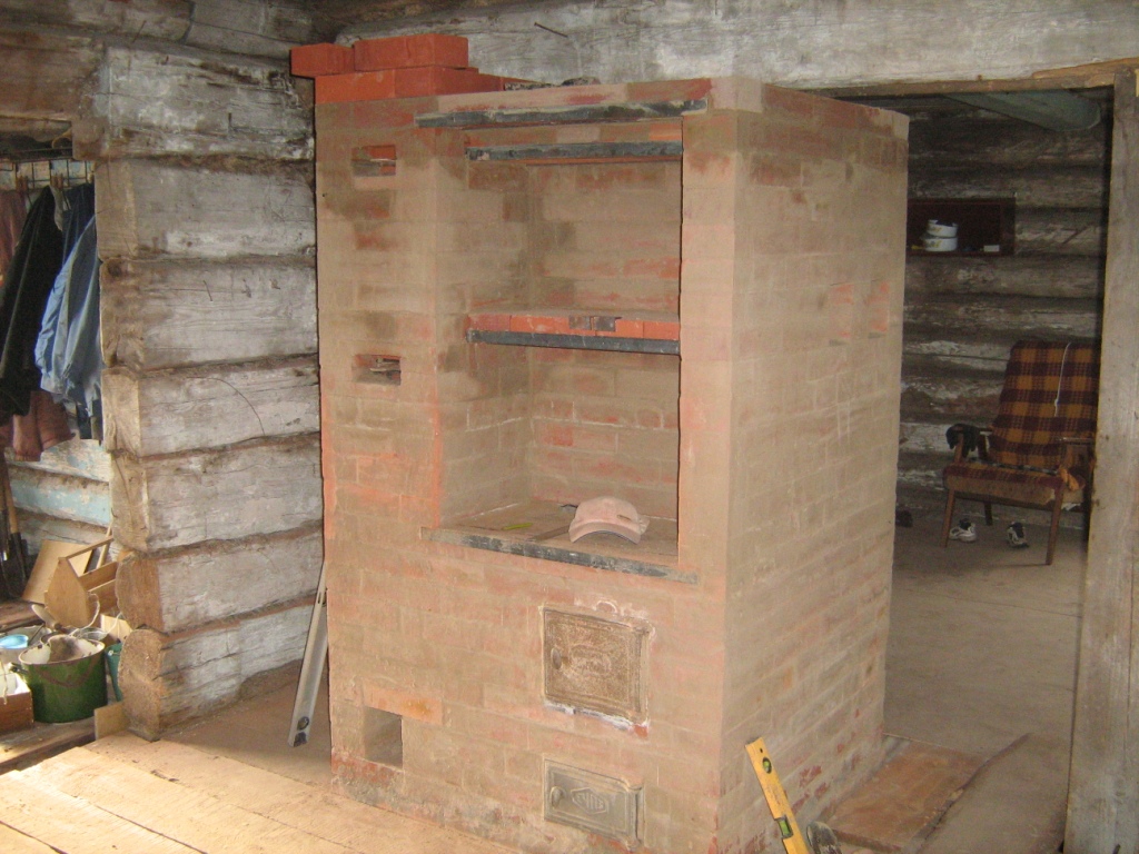

5 ряд . Низ топки выложен шамотным кирпичем. А зазор оставлять между шамотом и наружным кирпичем? И еще . Левая стенка топки. Можно ее выложить из шамотного кирпича ?

ОВИК 2 получилась
ОВИК 2

неплохо, поздравляю
осталось трубу и "в путь"

Спасибо Евгений за оценку. Честно говоря волновался. Действительно получилось довольно не плохо. Вообще понравился сам процесс работы.
