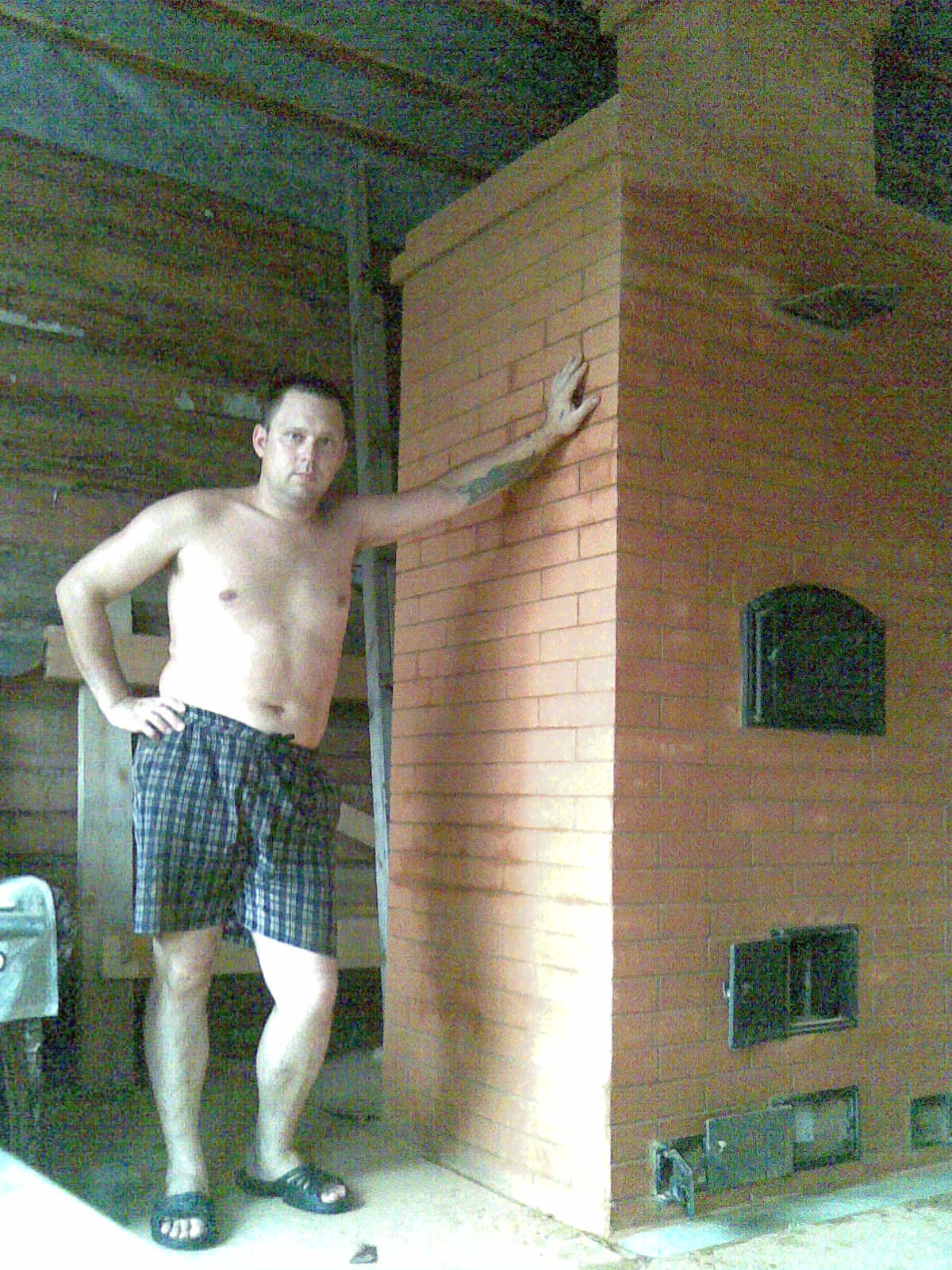

Спасибо ,теперь ясно,ОИК с ХК. Принцип - по системе Кузнецова. Модификация- В. Солина .Исполнение -А. Крылова. Потер шкуркой,чуть швы расчистил,замыл слегка-вроде ничего,еще б покрыть чем..Чем печь можно покрыть?,лак?краска?Или не надо?

ничем не покрывать, поскольку кирпич, как пористый материал принимает "активное участие" в поддержание влажностного, а летом и температурного, режима помещения, где установлена печь

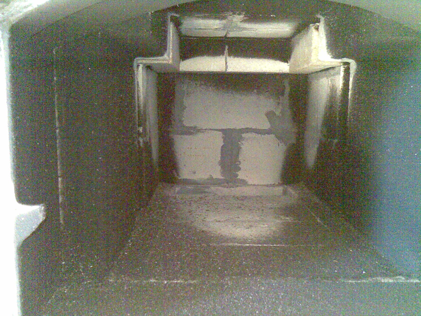

Топил печь сегодня, по-серьезному,две топки,с 9 до 11,думал высохла,-нет,на дверке ХК,задвижке ЛХ ,на задних прощистках появился конденсат, на прочистках и в конце топки капли висели,поддымливала ХК пока не прогрелась(мин 20).Горит оч хорошо,когда только подкинул-дым с трубы не поймешь какой ,толи черный ,толи нет,ну густой.через мин 10 светлеет и,даже странно- вроде горит сильно в печи ,а на улицу выйдешь-так идет дымок слегка и все.После протопки и во время замечал как греется ,вообщем задняя стенка горячая с уровня топки по перекрытие первого колпака ,потом значит с боков ,где сухой шов и выход с ХК,перед-внизу задвижки и между топкой и ХК,каналы оборотные -где прочистки не прогрелись .но руку потом засунул-внутри кирпич горячий .Нормально вобщем.В нескольких местах появились трещинки- как тоненькая ниточка,в одном месте немного(5 мм глуб) расшил ножем и замазал раствором ,а потом посмотрел(где не замазывал) ,в процессе остывания -ничего нет,и не найдеш где были трещ-ны.внутри топки кирпич весь -белый -сажа вся выгорела ,ХК -наполовину белая ,ради интереса положил картошину с кулак на тарелке, когда все прогорело через 40 мин достал -готова ---СИЛА!!! Ну пока вроде все!Да,забыл,второй колпак -стены не прогрелись но если руку в прочистку засунуть внутри кирпич теплый т.е.подольше наверно надо потопить было.Все .

Оставляйте открытыми дверки, прочистки, задвижки. Пусть еще просыхает. Протопите еще пару раз.

В 17 00 посмотрел - трещин нет ,печь теплая вся и второй колпак тоже,все дверки и задвижки открыты после протопки . Фото ХК.

Когда после протопки не увидите влаги на прочистках, значит печь высохла. То, что нет трещин хороший знак.

Начнем с фундамента : песок-4куба 1000р.;щебень-4куба 4000р.;цемент-10 мешков по 50 кг 2500р.щебень и песок еще остался ,копал сам ,месил тоже. Кирпич Витебский 1 цех обещали по 12р. вышло по 14р,1000шт.привозка ,разгрузка -погрузка,плюс 2000р.дверки:ХК-1500р.топливная точно не помню.где-то 800р.задвижка ЛХ -была,колосник -был, основнная задвижка-900р. прочистки,ну пусть 1000р. краска,мастика,базальтовый картон +мат+диск для болгарки+перфолента +поддувалн. дв.наверно ,около 3000р.да.шамотный шт 50 -было ,купил-50 по 30 р. -1500р.привез сам .+труба АЦ -500р.+флеш-проход -1000р., вроде все.итог:33т. 700р.Во ,блин сам обалдел,что-то думал меньше.Кирпич остался шт 50 примерно ,и тот с трещинами ,отбраковывал.Если бы нанимал кого наверное тыщ 150-200 ушло б точно.

Высота самой печи 2240 ,у меня потолок 3000,вот и думай ,а еще + противопожарная разделка,советую обратиться к Солину.
