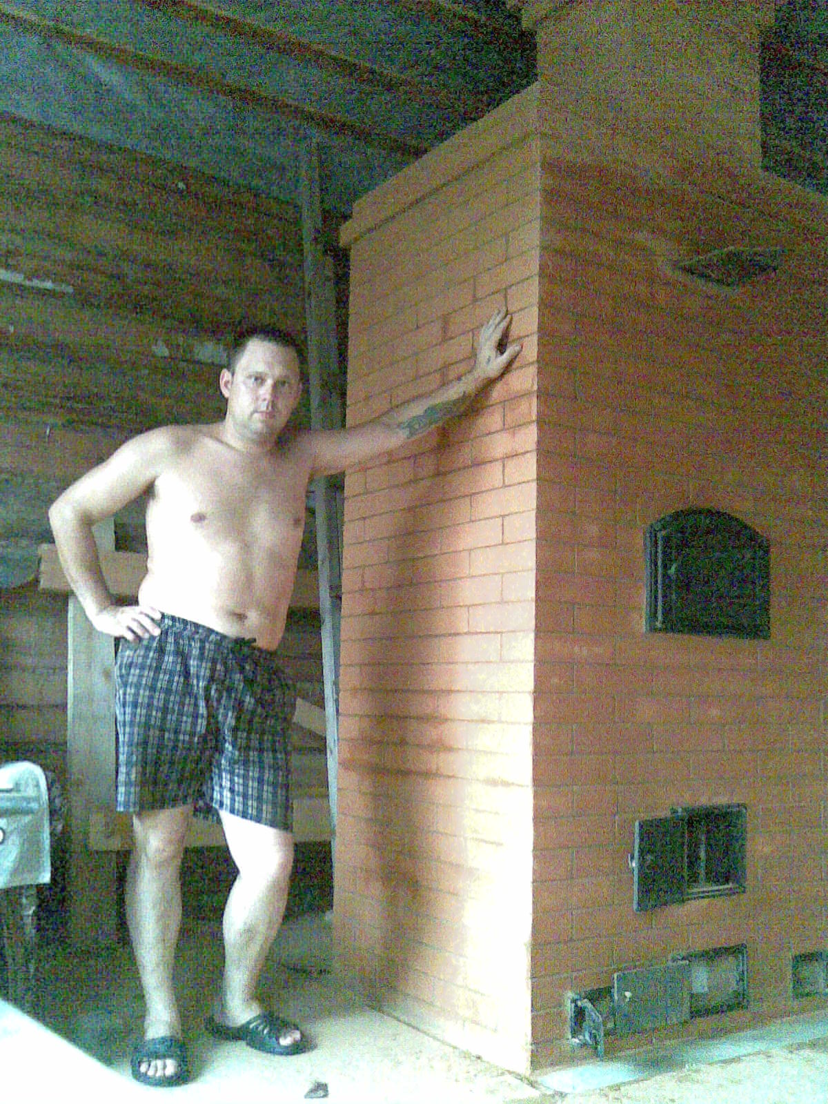

Спасибо ,теперь ясно,ОИК с ХК. Принцип - по системе Кузнецова. Модификация- В. Солина .Исполнение -А. Крылова. Потер шкуркой,чуть швы расчистил,замыл слегка-вроде ничего,еще б покрыть чем..Чем печь можно покрыть?,лак?краска?Или не надо?
 Размер файла:  435.53 КБ
 Просмотров:  1223 раз(а)
Сообщения: 10149
СообщениеДобавлено: Пн 9 Август 2010, 20:44 Ответить с цитатойВернуться к началу
ничем не покрывать, поскольку кирпич, как пористый материал принимает "активное участие" в поддержание влажностного, а летом и температурного, режима помещения, где установлена печь

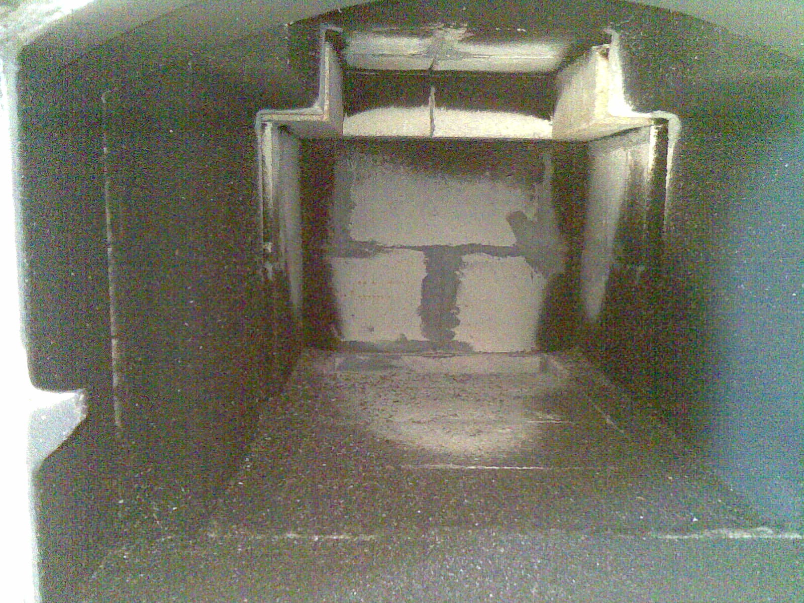

В 17 00 посмотрел - трещин нет ,печь теплая вся и второй колпак тоже,все дверки и задвижки открыты после протопки . Фото ХК.
 Размер файла:  434.32 КБ
 Просмотров:  987 раз(а)
vova230
СообщениеДобавлено: Вс 22 Август 2010, 16:33 Ответить с цитатойВернуться к началу
Когда после протопки не увидите влаги на прочистках, значит печь высохла. То, что нет трещин хороший знак.
