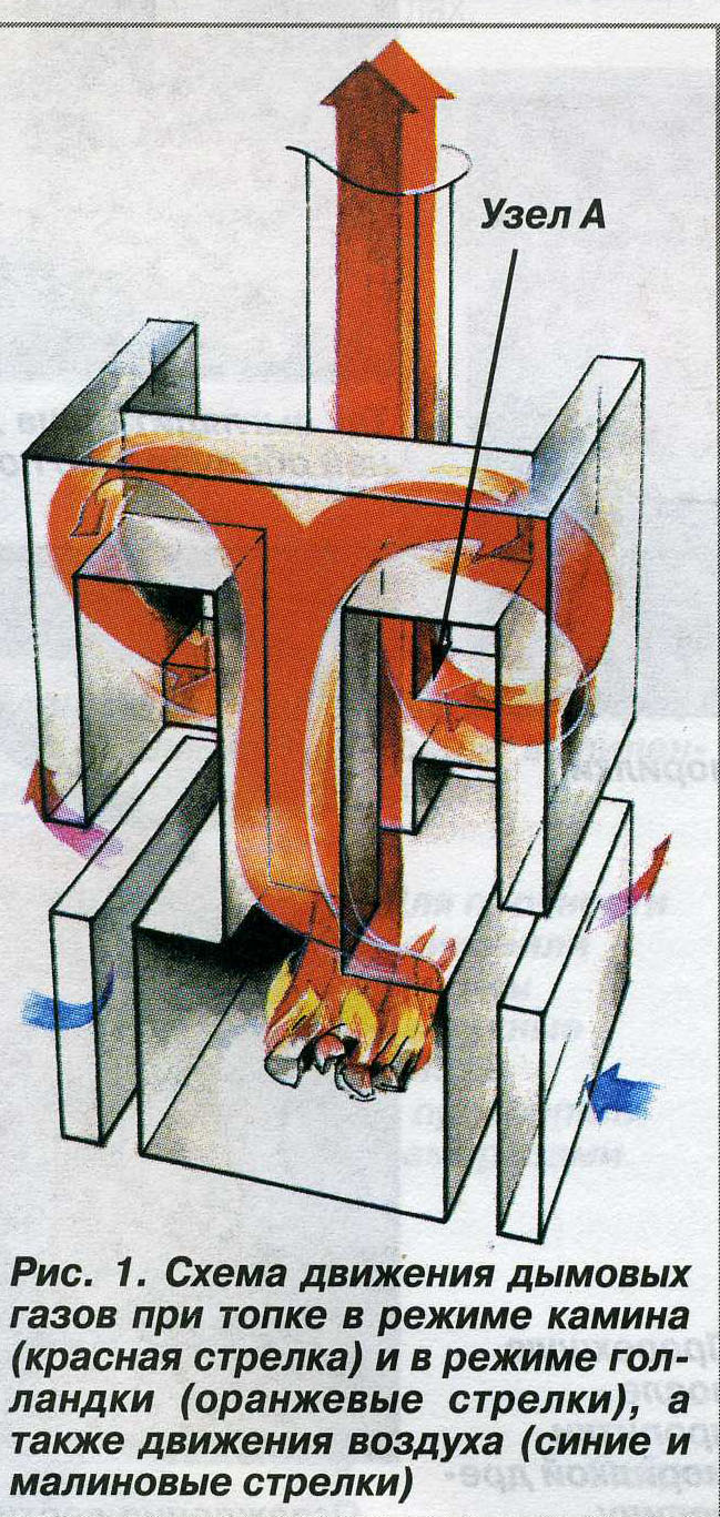

хочу предложить свою конструкцию каминопечи, изделие которое работает в режиме камина при открытой дверце и прямой тяге, а так же в режиме голланочки при закрытых дверцах топливника и перекрытой прямой тяге(рис 1) . Более подробно можно прочитать в журнале Дом №4, 2008.

Эта печь подобна по конструкции тем печам, что широко распространены у нас, но поскольку как камин их никто не использует, то и прямой ход не делают. Хотя встречались и печи с прямым ходом, который закрывается задвижкой и предназначен для более легкого розжига долго не топленой печи.

Виктор! Ваше тех.решение утопично. Увы топится она не будет, нужен слишком широкий проход а он у вас не предусмотрен. Плюс попытка затолкать горячие газы ниже уровня топки ....... Я понимаю что это просто теория, не обижайтесь но это топится не будет

Вот так вот? Брякнул, обвинил не понятно в чем, и исчез.
А ведь написано все ясно и понятно.
Схема действующая и рабочая
