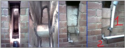

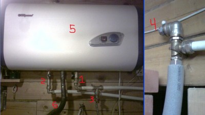

Доброго времени, Пока сушится печь и не сделана СО в доме, приладил на печь, для эксперимента, систему ГВС: U-образный регистр из нерж.трубы с расщётной мощностью 0,56квт(длина нагреваемой части 850, ф21, S-0,056м2) работает на накопительный электроводонагреватель-горизонтальный "термекс" 80л.
Цель затеи, попытаться определить среднюю мощность регистра, за цикл от топки до топки, в футерованном на ребро колпаке. Попытаться найти соотношение мощности (площади) регистра к объёму кладки или к площади внутр нагреваемой поверхности, которое(соотношение) позволит регистру отдавать достаточное колич. теплоты между топками. Т.е. отказаться от полноразмерного водяного ТА, и запасать тепло или большую его часть в самой печи. Теплоемкость воды болше чем у кирпича, но кирпич нагрет сильне, в результате энергия запасённая в 1кубе воды при 90гр. может оказаться не намного больше чем в 1кубе кирпича при средней темп. 360гр
На фото:
1. подача.
2. обратка.
3. подпитка из водопровода с обратным и предохранительным клапанами.
4. импровизированный автоматический удалитель воздуха(применяется в радиаторах)
5. бак накопитель.
6 выход гор. воды на смеситель.
За один час первой топки вечером, вода (из скважины) нагрелась до комнатной темп, к следующей топке утром(через 10ч) была уже чуть
тёплой. После второй топки (50мин) вода стала тёплой, через 9ч во время третьей топки (через 45мин) уже горячая, можно принять ванну.
Недели две можно будет понаблюдать за этой системой, может что и прояснится?

Шура, спасибо, это очень полезный эксперимент, но хорошо бы приобрести градусник и мерить температуру воды, а дрова примерно взвешивать на весах Smile и если эти цифры будут, то уже можно что то посчитать Very Happy
а так теплее-горячее, много кривотолков Crying or Very sad
СообщениеДобавлено: Пн 1 Ноябрь 2010, 15:13 Ответить с цитатойВернуться к началу
На ум приходит такой вариант методики наблюдения за моей системой:
Система выведена на режим. Температура воздуха в помещении, измеряется бытовым градусником. Дрова, одной породы, взвешваются напольными бытовыми весами, для воды надо приобрести и установить(всёравно потом будет нужно) группу безопасности с термоманометром.
