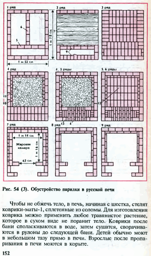

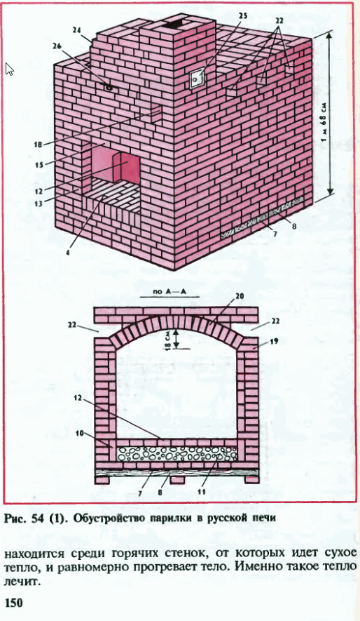

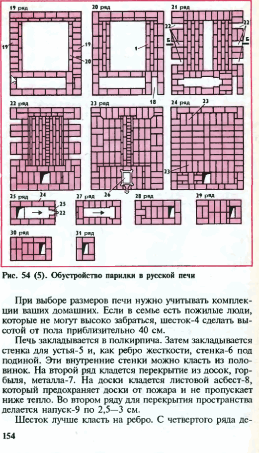

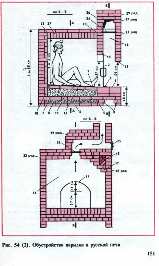

По материалам книги А.Рязанкина "Секреты печного мастерства"
 Размер файла:  167.31 КБ
 Просмотров:  1097 раз(а)
 Размер файла:  150.43 КБ
 Просмотров:  1182 раз(а)
 Размер файла:  129.93 КБ
 Просмотров:  1236 раз(а)
Сообщения: 10153
СообщениеДобавлено: Вт 7 Декабрь 2010, 18:12 Ответить с цитатойВернуться к началу
продолжение
 Размер файла:  197.09 КБ
 Просмотров:  1096 раз(а)
 Размер файла:  180.86 КБ
 Просмотров:  1062 раз(а)
 Размер файла:  202.12 КБ
 Просмотров:  1073 раз(а)
