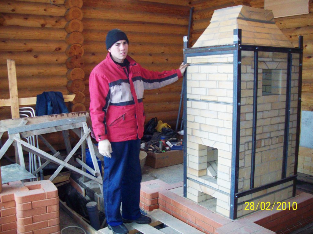

Я делаю так:
Возможно все, что вообразимо.
+7-922-711-96-89
 Размер файла:  170.53 КБ

Я делаю так:
Анатолий, очень интересное решение. Под гайками что?
Воронину, убеждён в том, что с усилиями возникающими в банной печи бороться не стоит, Вы можете толщину сделать и 0,5м порвать может запросто.
Шпилки, пожлуй один из вариантов.

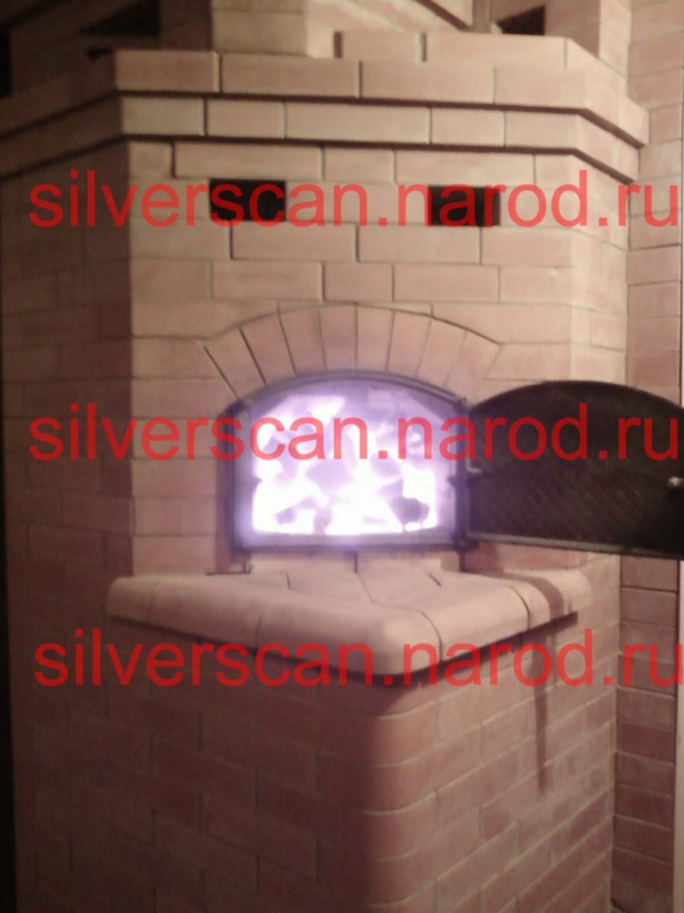

Да! Стягивать банную печь уголками, а еще было сказанно швеллером - это ужас какой-то. Топку надо правилько класть и камни укладывать с умом.
Александр Замашка Вам печь ложили навернека какие нибудь гасторбайторы да еще по дешовке
( нормальная печь дешево не стоит)
Посмотрите на нашу банную печь, со стороны парилки. Ни каких стяжек.
Профессиональная кладка печей, каминов, барбекю. Тел. +79308774777
Банная печь
 Размер файла:  337.03 КБ
 Просмотров:  1422 раз(а)

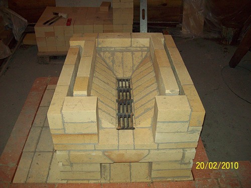

Решаю путем обкладки каменки колосниками.
Колосники равномерно распределяют давление от распора камней на стенки каменки + между шамотной оболочкой и внешней кирпичной кладкой картон 6-8 мм.
Если есть другие варианты , кидайте на поле.
Вопрос актуальный.
Мое мнение,уголки , спицы и прочие стяжки, как корпуса так и внешних стенок, не спасут, если камни внутри каменки уложены просто навалом, ...разорвет
 Размер файла:  60.2 КБ
 Просмотров:  1090 раз(а)

Вот неполная загрузка каменки , перед сушкой печи... Very Happy
 Размер файла:  72.13 КБ
 Просмотров:  1066 раз(а)
