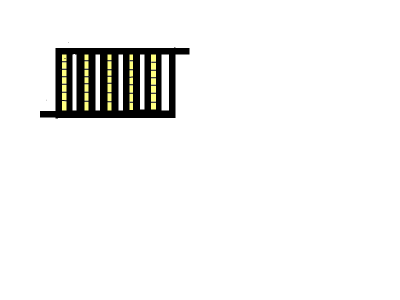

тогда вопрс такой- /кик34, между регистрами вставить шамот на ребро. через одну трубу,при этом вроде как не нарушаем обмывание горячими газами регистров и увеличивам тепозапас. из минусов- увеличение веса регистра./ Ваше мнение .
Доконструировать" всегда что то можно, и улучшить существующее

Иваныч, если температура обратки будет выше 60гр, то зарастать перестанет. Добиться этого можно только подмесом горячей воды из подачи в обратку, через 3-ходовой кран. Можно, хотябы, просто врезать обычный кран в байпас (до насоса, если он есть) и отрегулировать в ручную среднее положение, при котором котёл не будет закипать, при максимальной температуре обратной воды. Тогда и обрастания не будет, и температура СО будет стабильная.

в курсе. ток это я буду делать на кик 34. у меня сейчас котел, как на фото,где делали кик18. только больше. надоело работать истопником.
СообщениеДобавлено: Ср 12 Январь 2011, 12:41 Ответить с цитатойВернуться к началу
Кстати, "прожигать" (очищать от нагара) регистр котла с системой подмеса,можно и не сливая воду, а просто повышая, под контролем, температуру обратки до 70-80гр., когда в топке самый жар от углей. Если СО закрытая, т.е. под давлением 1,2-1,5кгс/см2, то температуру обратки можно поднять и до 95-98гр. При такой температуре воды в регистре, температура поверхности трубы будет выше, с учётом теплопроводности стенки 4мм, и слой нагара будет уменьшен до минимума.

Насчёт регистров и дипломатов.Имелась ввиду идея вставить дипломат в КИК вместо трубного регистра. Тогда, при той же площади, размеры у дипломата будут меньше. Но возможно вы правы и овчинка выделки не стоит. В любом случае спасибо.

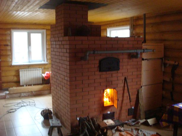

Котел с хлебной камерой по проекту Кузнецова

СообщениеДобавлено: Вс 6 Февраль 2011, 13:46 Ответить с цитатойВернуться к началу
Дмитрий поздравляю, классная работа!
КИК 34 с ХК ?? На какой объем помещения?

Александр, спасибо. Этот котел на 26 кВт по проекту на 240м2. Стоит на 1 этаже 80 м2 + второй 2-й жилой этаж 80 м2 (3-й пока законсервирован-ремонт). Это первоя конструкция котла ...но будет и вторая "модернизированная" . По "некоторым" ошибкам печника (были зажаты подвертки) его пришлось разобрать и сделать новый - фото нового котла выложу чуть позже с разбором ошибок.
Вроде, посчитал по кирпичам, два регистра 98см на 98... Embarassed дымоходы футеровал!?
А какой размер подверток печник сделал?
Извините, ошибся Confused , пересчитал поточнее... два регистра 73х104см.
Потребность в трубе 57-й на котел :
(6х76+(2х129)) х2=1430см = 14.5м
Тепловоспринимающая поверхность:
3.14х0.057х14.5=2.59кв.м.
Мощность котла составит не менее 26кВт в час, при постоянной топке Surprised.
Дмитрий Смирнов
Сообщения: 598
СообщениеДобавлено: Вт 8 Февраль 2011, 15:03 Ответить с цитатойВернуться к началу
Александр ......Дымоход ф160 мм ...футерован нержавейкой. Подвертка была в четвертушку...но об этом, чуть позже и с фото.
