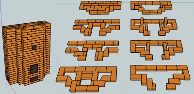

Некоторые не знают как сделать порядовки из модели... Все очень легко: Скрываются все слои, потом по одному вызываем, сдвигаем в сторону, вызываем следующий - ставим рядом. И т.д. Распечатываем.

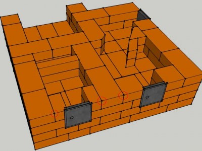

Еще немного моего в Скетчапе...
 Размер файла:  360.99 КБ
 Просмотров:  2097 раз(а)
Серафим Горский
Сообщения: 133
Регион: Санкт Петербург
СообщениеДобавлено: Пт 4 Февраль 2011, 10:16 Ответить с цитатойВернуться к началу
Красивая работа! Теперь осталось реальное воплощение сделать не
хуже, чем на картинке. Иначе заказчик сравнит и разочаруется.

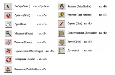

Привет всем!
Случайно попал к Вам на форум и думаю зависну здесь надолго, т.к хочется сложить печь в саду, но как я понял, сначало надо изучить программу, вот и начали изучать, выкладываю небольшую информацию по горячим клавишам данной программы Sketchup, может кому пригодиться.
Да, просматриваю видео - уроки как пользоваться прогой здесь
http://sketchup.google.com/intl/ru/training/videos/new_to_gsu.html
правда на английском, но понятко.
Быстые клавиши

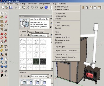

СообщениеДобавлено: Сб 12 Февраль 2011, 13:58 Ответить с цитатойВернуться к началу
Подскажите где что я "настроил" в программе, после чего у меня углы деталей стали жирными точками выделяться?
Из страны канальных печей....
 Размер файла:  57.26 КБ
 Просмотров:  1470 раз(а)
СообщениеДобавлено: Вт 15 Февраль 2011, 09:31 Ответить с цитатойВернуться к началу
Если это последствия рулетки, то выделяем кирпич 3-ным нажатием (но чтобы он был весь "синим" - выделенным) и оттаскиваем его с помощью тяни-толкая в сторону. Засечки остаются на месте. Тыкая по ним мышкой жмем Del. Все - кирпич чистый. Smile
Это когда устанавливаешь прибамбас "кирпичи" то меняется "стиль"
В меню "ОКНО" есть такой пункт. Кстати классные картинки получаются с разными стилями.

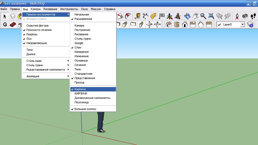

Вот ещё в помощь - mover2.zip -, я ей пользуюсь постоянно, очень удобная штука - размножалка - перетаскивалка и крутилка.
Как нужно установить плагины !!!
Скопировал на комп - раскрыл архив - теперь, что там есть - нужно установить в программу, той версии, где ты будешь пользоваться этим плагином.
Диск С -(как обычно) -Program files -Google -Google SketchUp 7 - Plugins - берёшь мышкой и перетаскиваешь из архива в этот файл.
Запускаешь программу - и нажимаешь как показано - всё!!! можешь пользоваться кирпичами.
Плагин mover2.zip установить также в Plugins , но для него выскочит своя иконка рядом со "Справка".
Дальше разберешься сам.
С уважением Валерий

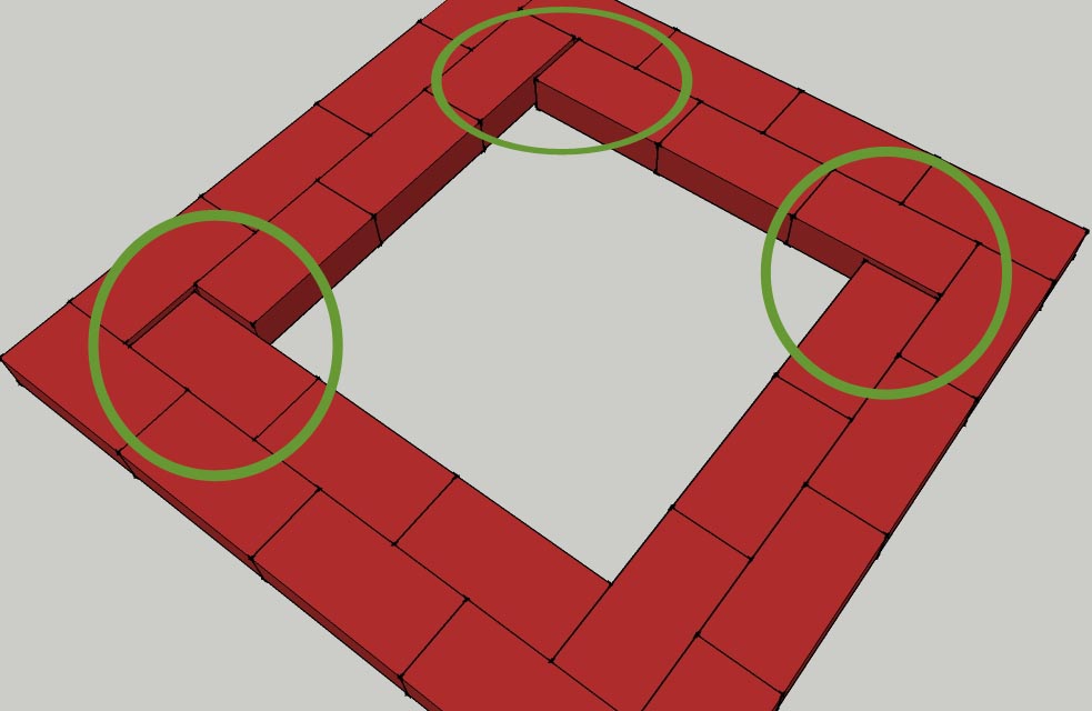

СообщениеДобавлено: Вс 6 Март 2011, 16:14 Ответить с цитатойВернуться к началу
Скачал недавно плагин с кирпичами, в нем стандартный размер кирпича 250*120*65. Скажу честно, я всегда делал кирпичи 250*125*65 т.к. в программе это удобней тем, что две половины кирпича составляются в один кирпич и все везде стыкуется. Smile
Решил попробовать сделать из кирпичей 250*120*65 на первом же ряду получилось, что внутренние кирпичи не доходят до наружных на 10мм.
Может быть, я чего то не понял. Подскажите, как строить в программе из кирпича такого размера?
