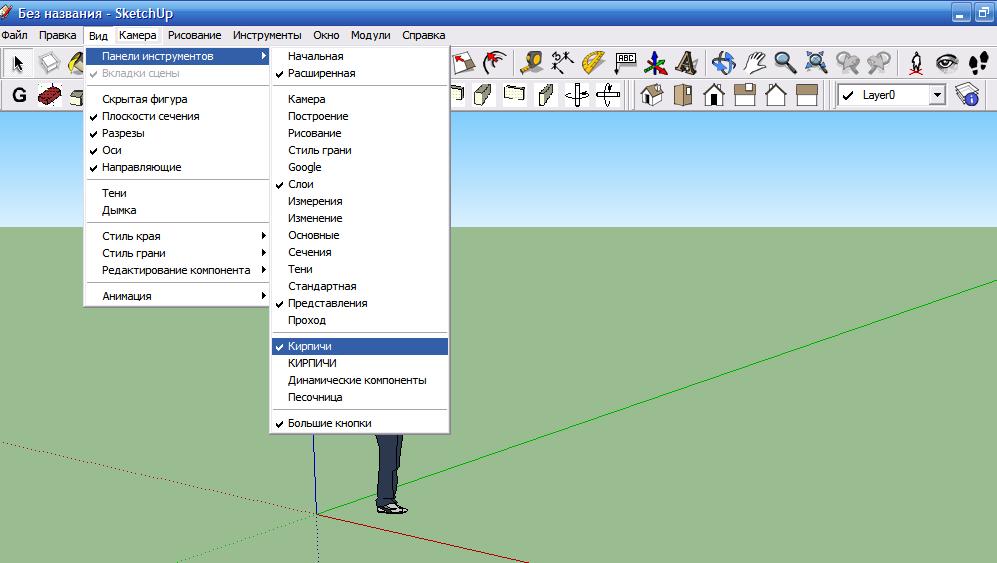

nick_e
Сообщения: 373
Регион: Бурятия
СообщениеДобавлено: Сб 12 Февраль 2011, 13:58 Ответить с цитатойВернуться к началу
Подскажите где что я "настроил" в программе, после чего у меня углы деталей стали жирными точками выделяться?

СообщениеДобавлено: Вт 15 Февраль 2011, 09:31 Ответить с цитатойВернуться к началу
Если это последствия рулетки, то выделяем кирпич 3-ным нажатием (но чтобы он был весь "синим" - выделенным) и оттаскиваем его с помощью тяни-толкая в сторону. Засечки остаются на месте. Тыкая по ним мышкой жмем Del. Все - кирпич чистый. Smile

nick_e
Сообщения: 373
Регион: Бурятия
СообщениеДобавлено: Пт 18 Февраль 2011, 11:19 Ответить с цитатойВернуться к началу
Блин как просто оказывается со слоя на слой кидать )))

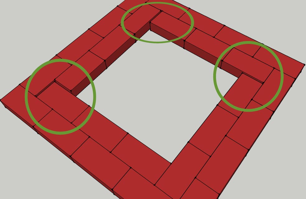

nick_e
Сообщения: 373
Регион: Бурятия
СообщениеДобавлено: Вс 6 Март 2011, 16:14 Ответить с цитатойВернуться к началу
Скачал недавно плагин с кирпичами, в нем стандартный размер кирпича 250*120*65. Скажу честно, я всегда делал кирпичи 250*125*65 т.к. в программе это удобней тем, что две половины кирпича составляются в один кирпич и все везде стыкуется. Smile
Решил попробовать сделать из кирпичей 250*120*65 на первом же ряду получилось, что внутренние кирпичи не доходят до наружных на 10мм.
Может быть, я чего то не понял. Подскажите, как строить в программе из кирпича такого размера?
