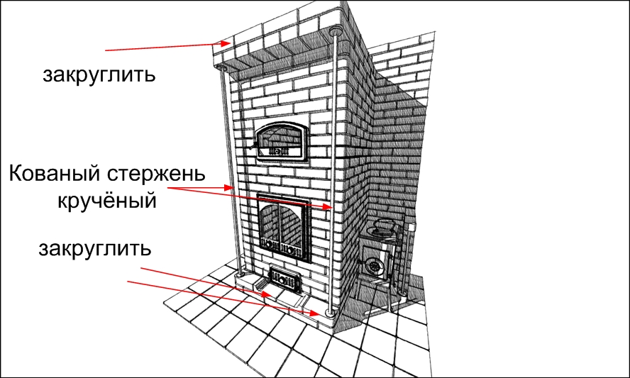

С чертежами скорее помогут члены НП Печи Кузнецова. Но желание что бы была футеровка, облицовка не ящик, а что то с обточенными кирпичами (полочки, арочки) Финская фурнитура. И ведь не обязательно всю печь, можно часть, что бы не занимать Ваше время.Швы обязательно.То есть печь как она и строится в реале. Например в своей печи я хочу закруглить острые грани кирпичей, ковка кручёная. А потом печь будет оштукатурена. Можно ли на неё будет наложить слой штукатурки так, что бы она повторила форму печи со всеми закруглениями.
Печь в зале п. Беличье

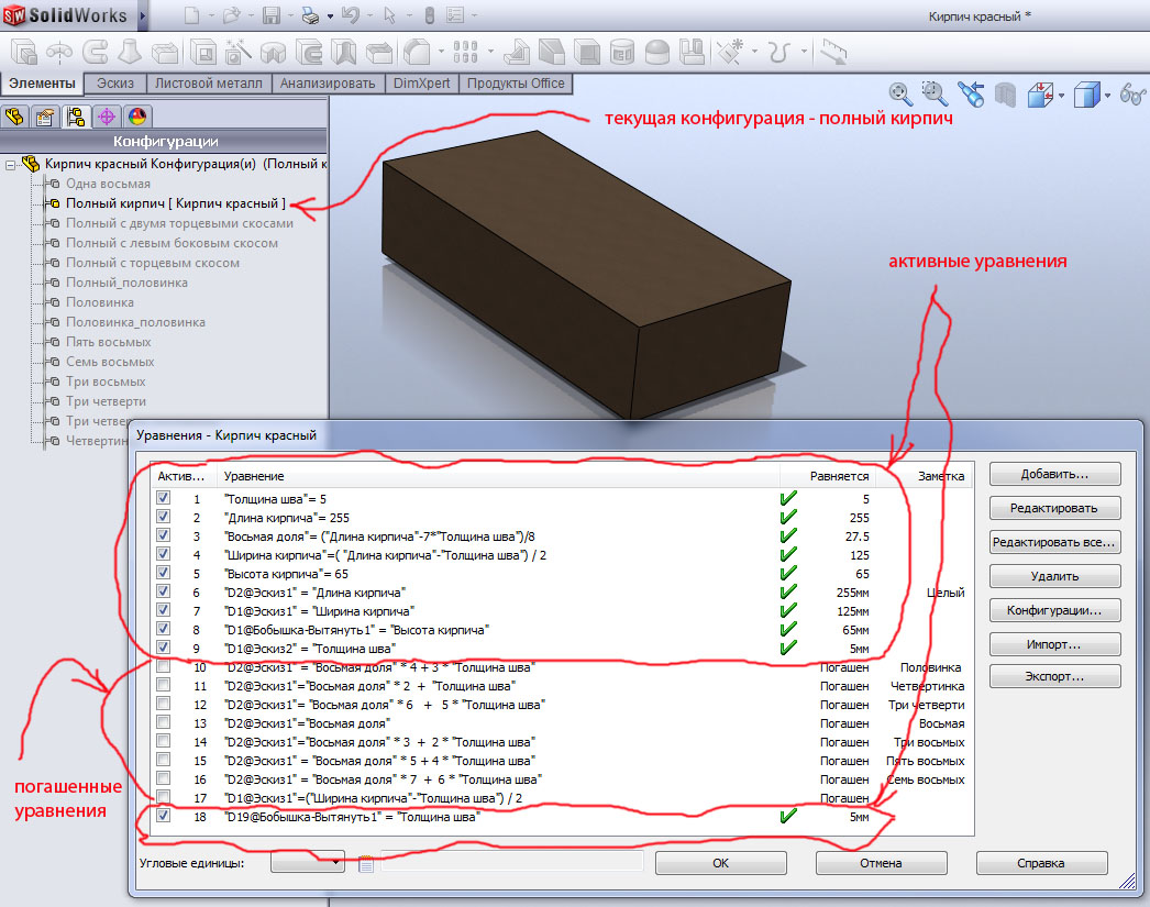

Уважаемый Серафим. Спешу выполнить Вашу просьбу - вернуться к кирпичам и подробнее рассказать о конфигурациях в SW, тем более что кирпичная кладка - основа печного дела и проработка ее мною еще не закончена, прошла только первая проба.
На конфигурациях я тогда остановился кратко, теперь же отвечу развернуто.
Но все уравнения
у Вас погашены и сл-но не работают.
Если Вы внимательно посмотрите на рис.1, то заметите что не все уравнения погашены, т.е. активны уравнения, актуальные для текущей конфигурации полный кирпич. Если мы переключимся на другую конфигурацию, например на половинку, то для нее будут активны другие уравнения рис.2.
А именно будет погашено уравнение "D2@Эскиз1" = "Длина кирпича" в строке №6, которое присваивает размеру длины прямоугольника значение переменной "Длина кирпича". Одновременно будет активировано уравнение "D2@Эскиз1" = "Восьмая доля" * 4 + 3 * "Толщина шва" в строке №10, которое вычисляет размер половинки.
Так что в одной текущей конфигурации, каждый размер вычисляется только по одному уравнению, иначе программа известит об ошибке.

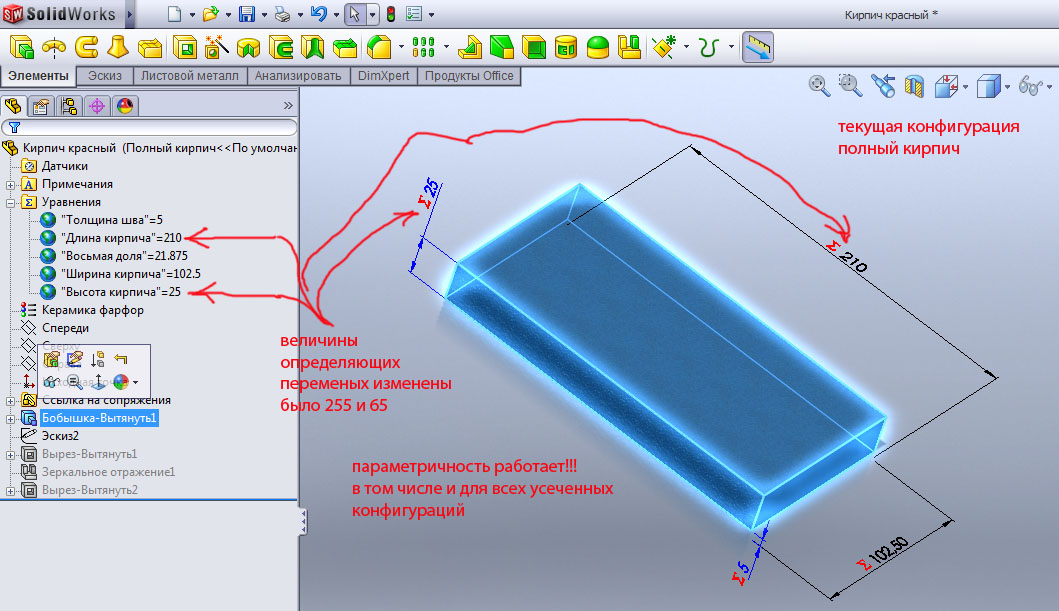

А коль скоро это так, то параметричность при построении кирпичных объектов не наблюдается.
Вот демонстрация параметричности рис.3

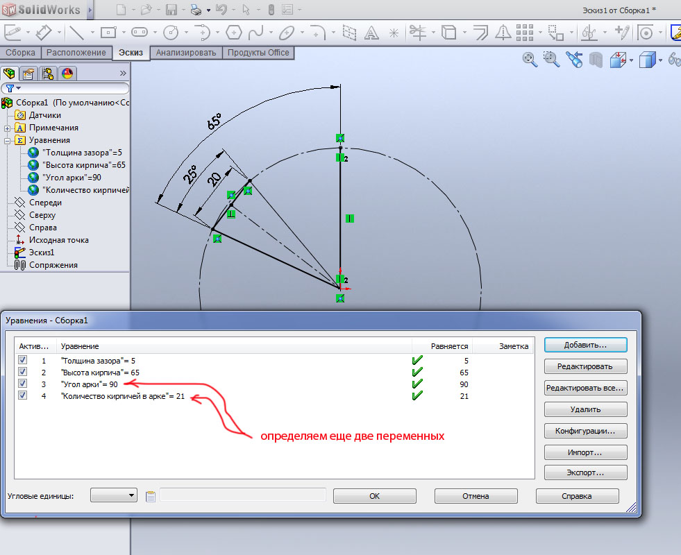

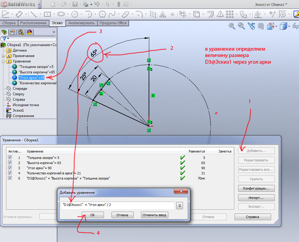

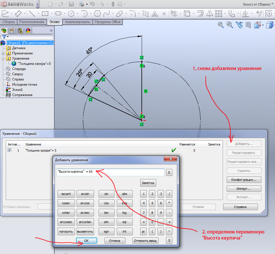

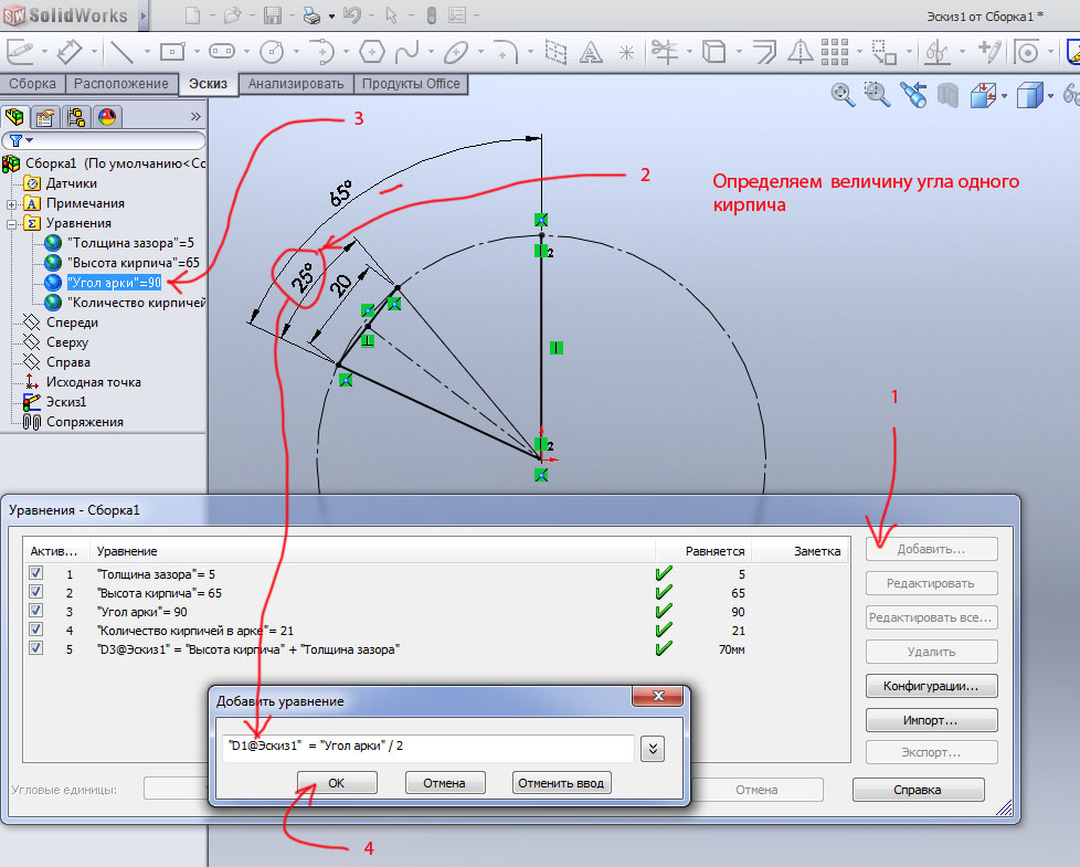

Рассказываю про построение арок в Солиде.
Создаем новый файл сборки и в плоскости спереди русуем эскиз рис.1.
Далее открываем блок уравнений и действуем в соответствии с рис.2-3.

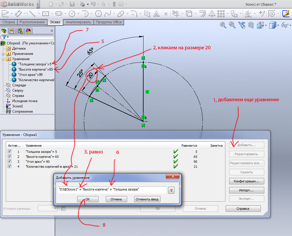

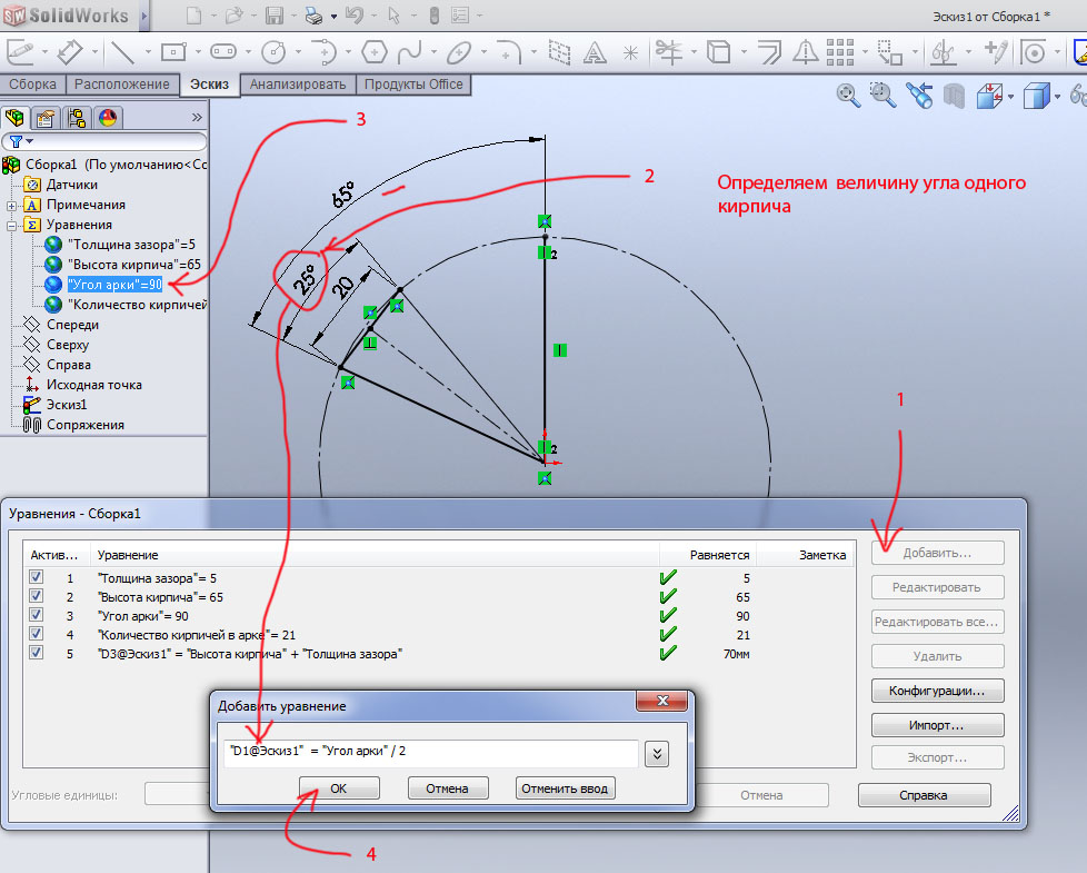

Потом добавляем еще две переменных рис.4.
Расставляем связи между размерами эскиза и переменными рис.5-6.

Заканчиваем расставлять связи рис.7.
Наш эскиз управляется заданными переменными рис.8.
Выходим из эскиза рис9.
