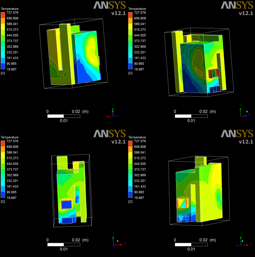

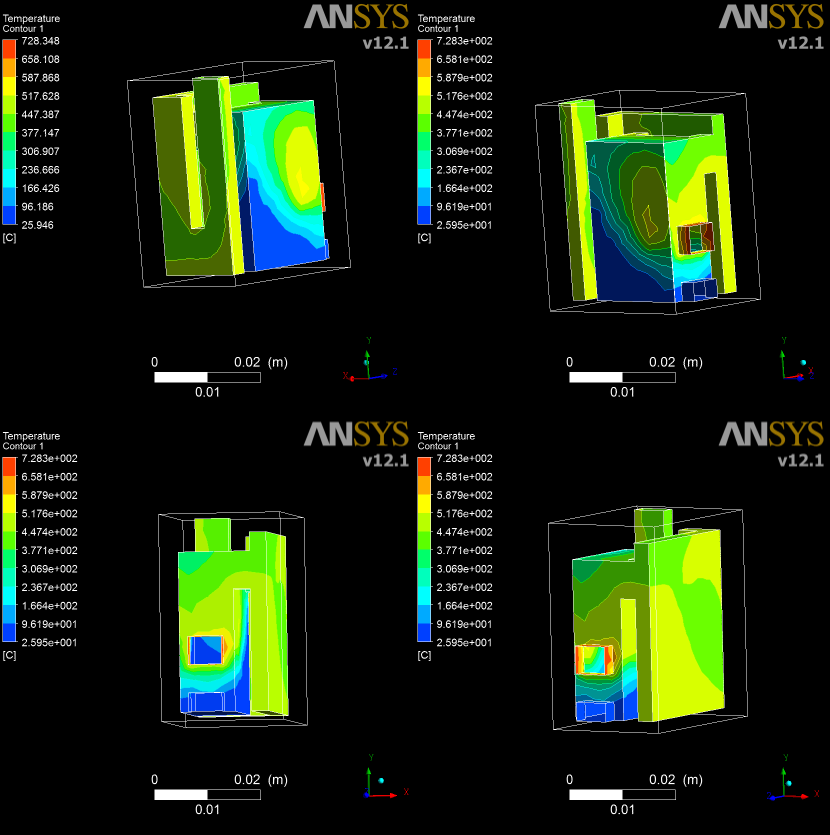

Попытка заняться моделированием. В качестве модели выбран КИК17. Продувка горячим воздухом через топочную, холодным через поддувальную.
с СШ
 Размер файла:  76.02 КБ
 Просмотров:  1012 раз(а)
без СШ
 Размер файла:  91.31 КБ
 Просмотров:  1020 раз(а)
т.е. без участия тяги труба, а принудительным дутьем?
с какой скоростью задано?
vladgri
Сообщения: 1857
Регион: г.Павлодар
СообщениеДобавлено: Пт 26 Август 2011, 17:03 Ответить с цитатойВернуться к началу
Скорость потоков 10 м/сек, температуры гор. 1000К хол.300К, давление на выходе 0Па(атмосферное). Режим расчета - турбуленция k-epsilon, итераций 1000. Расчет в ANSYS Workbench 12.1 , решатель FLUENT.
