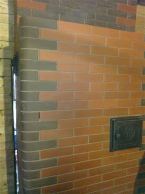

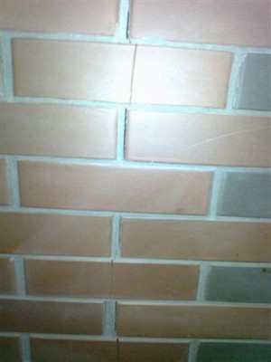

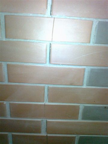

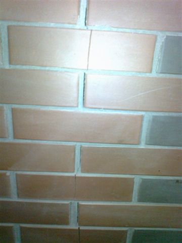

Добрый день всем. В феврале была сложена печником закрытая каменка в бане. Непрямой нагрев камней, вертикальные каналы. Сперва 3-4 раза топил понемногу 1,5-2 часа, сегодня попробовал топить посильнее в течение 4,5 часов.
Через 4 часа топки появились сквозные трещины слева (где каналы), и со стороны парилки в левой части. Трещины начинаются с уровня топки. Разорвало несколько целых кирпичей. При этом левая сторона печи нагрелась до 150 град, температура правой практически не изменилась, 20-25 град. Температура камней после 4,5 часов не превышала 200 град. Посоветуйте пожалуйста в чем причина и каким образом можно это исправить. На дополнительные вопросы готов ответить.
Фотографии ниже, извините за качество снимал на телефон.

vova230
СообщениеДобавлено: Вс 20 Март 2011, 22:36 Ответить с цитатойВернуться к началу
Футеровка топки делалась? На каком растворе клали печь?

раствор - глина+песок, футеровал витебским кирпичём. Облицовка Лоде
vova230
СообщениеДобавлено: Вс 20 Март 2011, 22:45 Ответить с цитатойВернуться к началу
А почему швы белые? Глина не огнеупорная случаем была?

глина была вроде красная, швы по цвету скорее серые, на фотографии засвечено просто. Шамота нет.
Tync
Сообщения: 412
СообщениеДобавлено: Вс 20 Март 2011, 23:09 Ответить с цитатойВернуться к началу
Если футеровка есть, то как вариант - нет термозазора м/у ней и внешней стенкой.
по фото - минимум разборка/перекладка угла, а если косяки с зазором по всему периметру - перекладка всей печи.

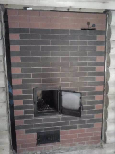

Спасибо. Такой вопрос если можно: печь греется неравномерно, левая сторона сильно перегревается, правая, где нет каналов холодная, камни тоже не особенно... Возможно ли сделать каналы по двум сторонам, камни в этом случае будут обогреваться с трех сторон? Или нужно менять конструкцию полностью?
vova230
СообщениеДобавлено: Вс 20 Март 2011, 23:27 Ответить с цитатойВернуться к началу
Нарисовать конструкцию печки сможете? или фото со стороны топки, но только всей печи.
Sergey37
Зарегистрирован: Вс 20 Март 2011, 21:42
Сообщения: 10
СообщениеДобавлено: Вс 20 Март 2011, 23:39 Ответить с цитатойВернуться к началу
Консрукцию нарисовать не смогу, боюсь напутаю, фото смогу выложить только завтра.
Если вкратце: топка смещена влево, в правой части печи три вертикальных канала. Камни находятся сверху топки, в чугунной емкости. Дымоход слева почти над топкой.

Скорее всего придется полностью переделыывать печку.Возможно камни слишком высоко над топкой и основной поток горячих газов уходит в каналы.

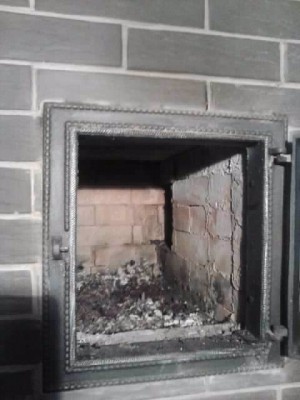

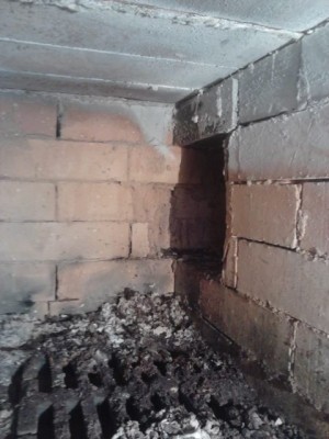

СообщениеДобавлено: Пн 21 Март 2011, 09:16 Ответить с цитатойВернуться к началу
Вот фото со стороны топки. За 4,5 часа топки ушло 6 охапок дров.

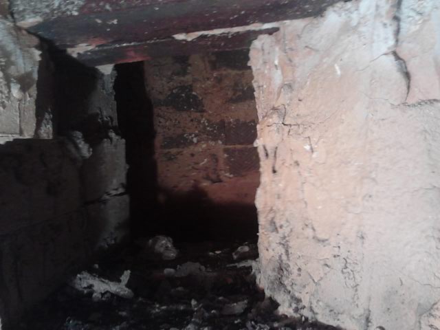

Сообщения: 10113
СообщениеДобавлено: Пн 21 Март 2011, 09:34 Ответить с цитатойВернуться к началу
А что там на фото Resize_P210311_08.22.jpg справа в топке? не ужели "СШ"?
И какие размеры этого отверстия в стене?
В таком исполнение вы каменку не нагреете никогда.
Подрядчики не сказали вам, Что это "печь Кузнецова"? случаем

СообщениеДобавлено: Пн 21 Март 2011, 10:00 Ответить с цитатойВернуться к началу
Евгений, здравствуйте. СШ - это сухой шов? Отверстие справа это как я понимаю вход в первый вертикальный канал, он то и треснул при разогреве. Всего из три. Дымоход над печью тоже сильно нагревается.
Про печь Кузнецова не говорили, это каменка с вертикальными каналами.
Топку можно сфотографировать если нужно

Исправить печник готов. Просто хочу понять в чем ошибки данной констукции? не получилось бы то же самое после переделки... Желания эксперементировать больше нет
Фотографии топки приложил

Сообщения: 10113
СообщениеДобавлено: Вт 22 Март 2011, 12:59 Ответить с цитатойВернуться к началу
уж лучше бы он прямоточную сделал Confused
пусть рисует схему печи, посмотрим
Анатолий
Сообщения: 319
СообщениеДобавлено: Вт 22 Март 2011, 16:43 Ответить с цитатойВернуться к началу
Мне показалось или там металл? Shocked

Sergey37
Сообщения: 10
СообщениеДобавлено: Вт 22 Март 2011, 17:11 Ответить с цитатойВернуться к началу
Анатолий, да между камнями и топкой чугунное перекрытие. Т. е камни греются не напрямую а через чугунную емкость.
Сообщения: 1915
СообщениеДобавлено: Вт 22 Март 2011, 17:44 Ответить с цитатойВернуться к началу
Кажется по фото что щвы не печные не5 и не 3 мм.Значит ложил не специалист.Забирай деньги за работу и за материал.Баню по черному не хотят люди и мучаются потом.
