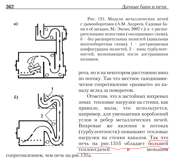

То что имел ввиду (насчет будет хуже) иллюстрирует рисунок.

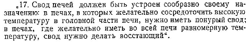

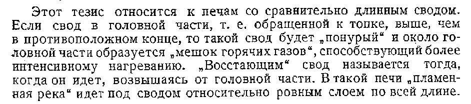

Может и не в тему. Но вот что пишет Грум-Гржимайло в своих "положениях гидравлической теории".

Судя по пояснениям Нагорского, к печам с коротким сводом эти тезисы не относятся. Значит в данных печах свод можно делать произвольный, в том числе и прямой.
