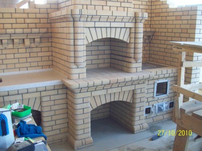

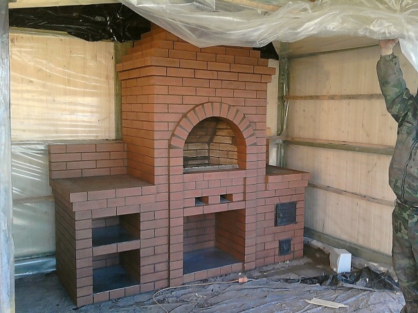

Необходимо возвести уличный комплекс мангал,казан,мойка (длинна около 3м) по схеме мастера Анатолия (г.Челябинск) см.фото. Сроки май-июнь.

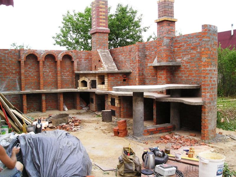

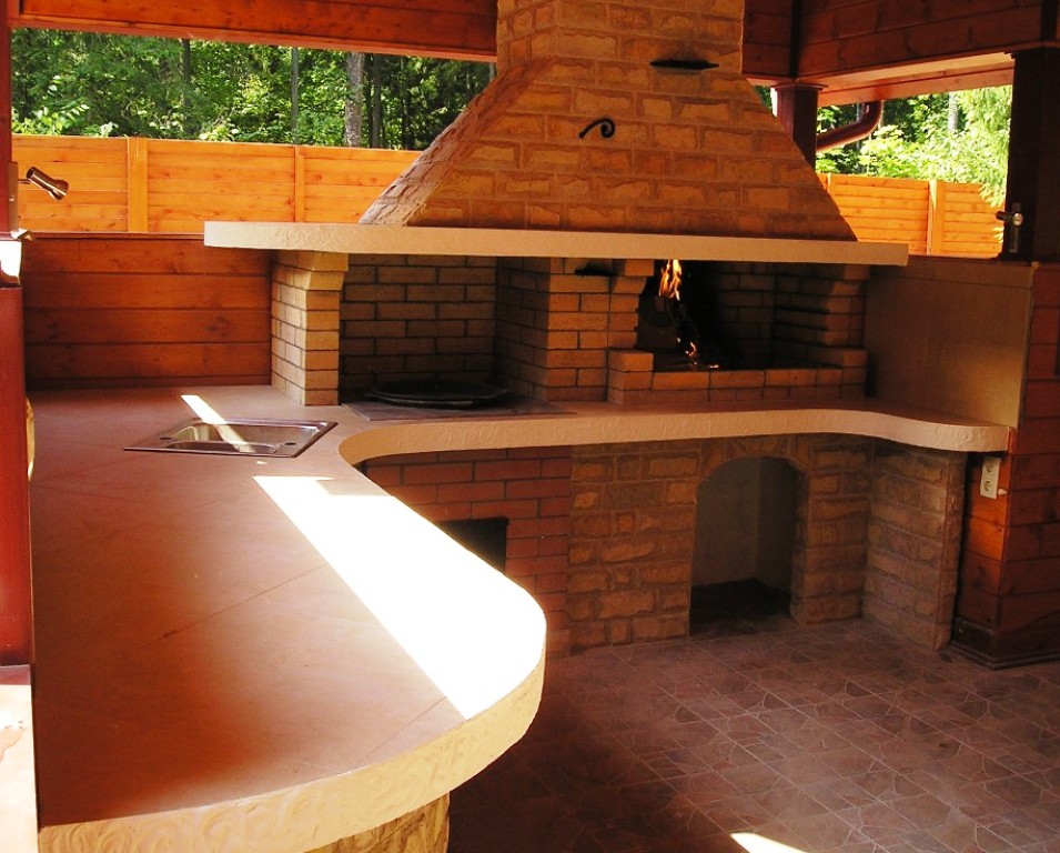

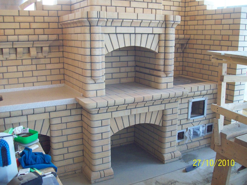

На монолитной плите фундамента можно сделать "Г"-образное барбекю с несколькими функциями
"фартуком" похоже Вы называете заднюю стенку, как на 1-м фото

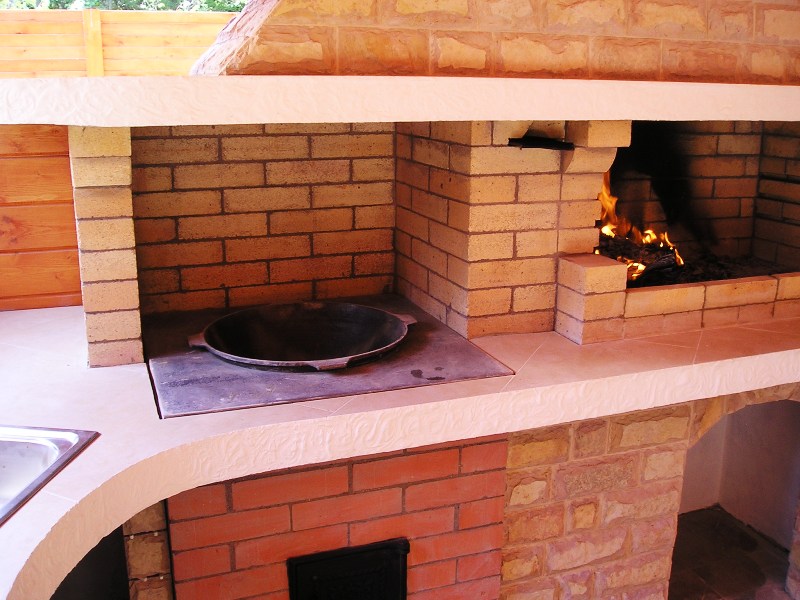

СообщениеДобавлено: Пт 15 Апрель 2011, 15:32 Ответить с цитатойВернуться к началу

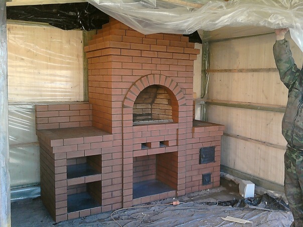

Вариант попроще.
Фото ваших работ я хроню как образец того что можно и ХОЧЕТСЯ сделать ...
Можно и монолитную столешницу ...
Г-образная композиция ,я думаю, не подойдет ... ширина ограничена 3.4.. Если сделать углом пространство перед комплексом будет не функционально ...Хотя ...
Разделочный стол с мойкой можно и расположить поперек ... Надо все рисовать и прикидывать на месте

Николай Васильевич писал(а):
Вариант попроще.
Вполне приличный вариант ... (Тоже просматриваются мотивы школы Анатолия )))) только казан и стол нужно побольше и возвести заднюю стенку ...

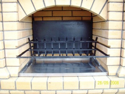

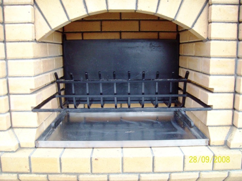

Василий Алимов писал(а):
Гавный вопрос в чем? В эмитации правильности приготовления блюд в том или ином режиме приготовления пищи? Господа печники, спросите хоть раз у профессионального повара какой инструмент им нужен. Я спрашивал. и вижу ошибки по мангалу почти у всех............... Мангал надо ставить (решетки для гриля и шампуры) и в расстоянии 40 см. от колосников и с установкой поддувальных дверок (с регулировкой). и желательно еще и разбить на 2 рабочие зоны.
Я думаю 40см это много где столько углей нажечь.Хотя для ресторанов и кафе возможно и надо там процесс непрерывен и за день может нагореть и больше . Склонен к использованию в мангале указаного ниже приспособления . Хотя можно и с поддувалом но не глубже 15 см

Василий Алимов
Сообщения: 149
Регион: москва, зеленоград
СообщениеДобавлено: Сб 16 Апрель 2011, 12:50 Ответить с цитатойВернуться к началу
При расстоянии от пода до шампуров в 15 см. у Вас все мясо сгорит! Вы забываете о том что и уголь, для нормальной работы, укладывается слоем в 10-15 см. И все эти мангалы предназначены для использования готового угля, а не нажигания его из дров..............

СообщениеДобавлено: Сб 16 Апрель 2011, 13:09 Ответить с цитатойВернуться к началу
Подумал ... и солгашусь с Вами ... До шампуров нужно 30-40 см и поддувало было-бы полезно ... но шампуры укладывать не на кирпич а на металлическую конструкцию как указано выше ... Следовательно поддувало на уровне 1-2 кирпича (и золу будет удобно выгребать ) и указанную конструкцию .. До шампуров будет 30 см
СообщениеДобавлено: Вт 19 Апрель 2011, 13:22 Ответить с цитатойВернуться к началу
Надо колосник ставить в топку.Стенки мангала я бы сделал потолще с теплоизоляцитей чтобы мясопродукты сочные были.И можно буде хлебные изделия запекать.Как у русской печи заслонка надо делать.Вместо дровника поддувало большое будет.Задвижку 250х250 ставь.Не совсем удачная стыковка дымоходов.Дымоход плиты должен подогревать топку в которой допустим томится борщ.Правая стека топки на38см лучше.В ней будет спрятан дымоход плиты.А соединение в конце дымосборника.4 м от пола и тяга класс
Николай Васильевич
Зарегистрирован: Вт 1 Март 2011, 14:34
Сообщения: 7
Регион: Нижегородская обл.,Гремячево
СообщениеДобавлено: Вт 19 Апрель 2011, 15:44 Ответить с цитатойВернуться к началу
Дымоход плиты проходит в правой стенке, поддувала хватает, тяга отличная, труба 51х51, а на счёт заслонки согласен ! Smile

Виктор_А
Сообщения: 850
Регион: МО г.Серпухов
СообщениеДобавлено: Вт 19 Апрель 2011, 21:44 Ответить с цитатойВернуться к началу
Поддувало в мангале не есть хорошо. На практике замечено, что уголь быстрее выгорает. Раньше делал, сейчас не делаю. Лучше использовать металические вставки-короба. Все клиенты которым делал поддувало его глушили.
