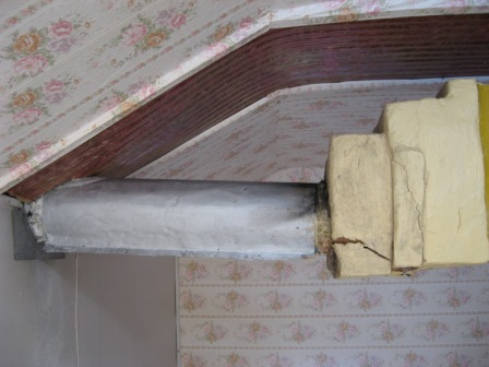

СообщениеДобавлено: Сб 23 Апрель 2011, 18:24 Ответить с цитатойВернуться к началу
Все же может сделать страховку по низу трубы, типа опорной конструкции?
Как то все эти "затяжки" хило смотрятся Very Happy

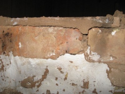

Ещё косяк

Косяк из дали( доску запихал для прицела Smile )

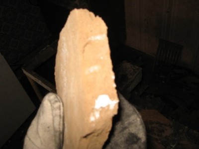

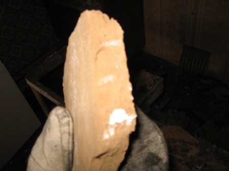

СообщениеДобавлено: Сб 23 Апрель 2011, 18:32 Ответить с цитатойВернуться к началу
В руке не кирпич, это кусок раствора. Это я его сверху кирпича отковырял Confused

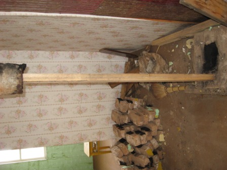

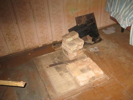

СообщениеДобавлено: Сб 23 Апрель 2011, 18:42 Ответить с цитатойВернуться к началу
Всё печь разобрана, теперь думаю шо делать? После всех ужасов, решил поставить чугунную буржуйку, а из остатков кирпича ваять коренную трубу.
Отсортирую по размерам и качеству и начну Smile . А кирпичную буду в новом доме рядом строить Smile .

СообщениеДобавлено: Сб 23 Апрель 2011, 18:50 Ответить с цитатойВернуться к началу
Котлаский писал(а):
Или, если использовать шамотовый кирпич, то не связывать на раствор красный и шамотовый кирпичи, а просто положить между ими бумажный картон.Он сгорит после нескольких топок и будет типа сухого шва Twisted Evil Smile
Я чайник, но наблюдательный.) Я когда два года назад купил дом в деревне с печкой, то разбирал и перекладывал в ней один из углов, потому что из топки была сквозная щель и прямо в стоящий в 2-3сантиметрах от этой щели дверной косяк. Как это и у вас происходит, там стоило только начать, и один за другим просились на переборку и соседние кирпичи. Все кирпичи были не шамотные, а обычные красные. И в районе топки было так, что весьма обширная площадь этих красных кирпичей повыщелкалась такими вертикальными отколами, так что толщина стенки стала чуть не в полкирпича и со щелями (как я уже говорил). В конце концов я этот угол переложил вперемешку шамотными м красными кирпичами (шамотными в большей степени), два года назад я понятия не имел об их разной степени расширения, и сделал все это на глинопесчаной смеси, которую тоже впервые же и затворил из местной глины.
По сегодняшним моим наблюдениям, а в доме постоянно живет и отапливается бабушка, не так страшна перевязка красного с шамотным, как просто топка из красного. Вся моя кладка дала выразительные наружные трещины (сама гпс была жирная, как я сейчас уже понимаю), но изнутри все ровненько и чистенько, и только неменяные красные кирпичи, близкие к топке, дали еще несколько сколов, кусочки красного отвалились.

СообщениеДобавлено: Сб 23 Апрель 2011, 19:29 Ответить с цитатойВернуться к началу
Это так то я для разборной опалубки хомуты делал. Приспособил для разборки дымохода, чтобы не рассыпался пока его разбираю. Но если бы специально под дымоход с большим весом делал( у меня в данном случае просто кусок трубы, Радость ) то и доски были бы большего сечения, шпильки толще и резину бы ещё между стенкой дымохода и досками положил, чтобы увеличить трение Smile .

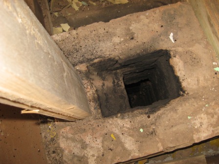

Возможно это так, но думаю это не критично. После изучения чердака дома, понял что печь оптимально было ставить почти по центру здания. Поскольку этот дом планирую использовать больше как кухню летом и забегаловкой зимой на случай приезда в выходной, то решил поставить чугунную J... с плитой Smile и сделать для её из бу кирпича коренную трубу. Некоторые элементы или может полностью хочу делать из жароупорного бетона( бой керамического кирпича, песок отсеянный тоже из красного кирпича, шамотовый порошок- есть мешок в наличии и цемент М400). Размеры дымохода прикинул.
[/b]Но! По НПБ 252-98 вообще "жесть":
44. Скорость движения продуктов сгорания в дымовом канале без принудительного побуждения должна находиться в диапазоне от 0,15 до 0,60 мс
Вообщем тогда при мощности печи в 6кВт диаметр трубы получается 225мм Shocked
У печи по паспорту выходной патрубок 125мм. И как разрешить эти разногласия, какой диаметр выбрать? По нормам или по паспорту? Twisted Evil

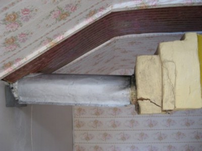

На фото проблемы(труба стальная, обмотана в один слой асбестовым картоном)

vova230
СообщениеДобавлено: Вс 24 Апрель 2011, 10:37 Ответить с цитатойВернуться к началу
Я бы выбирал по паспорту.

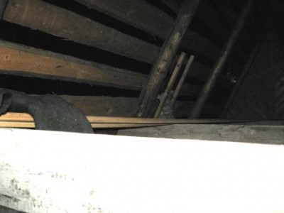

Проблема снизу(сгораемое перекрытие расположено впритык к стальной трубе)

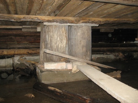

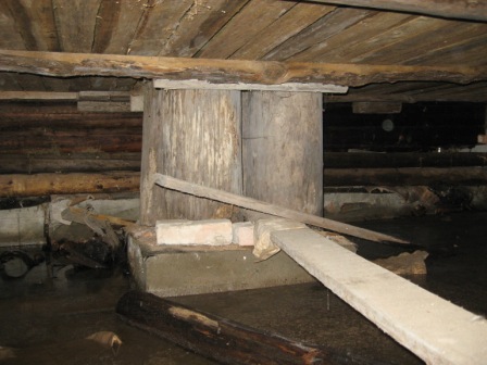

СообщениеДобавлено: Вс 24 Апрель 2011, 10:42 Ответить с цитатойВернуться к началу
И наконец подпол. Так у нас на севере печи ставят в деревнях. Confused

vova230
СообщениеДобавлено: Вс 24 Апрель 2011, 15:12 Ответить с цитатойВернуться к началу
Металлическую трубу убрать, а на деревянных чурбаках печь может долго простоять.
