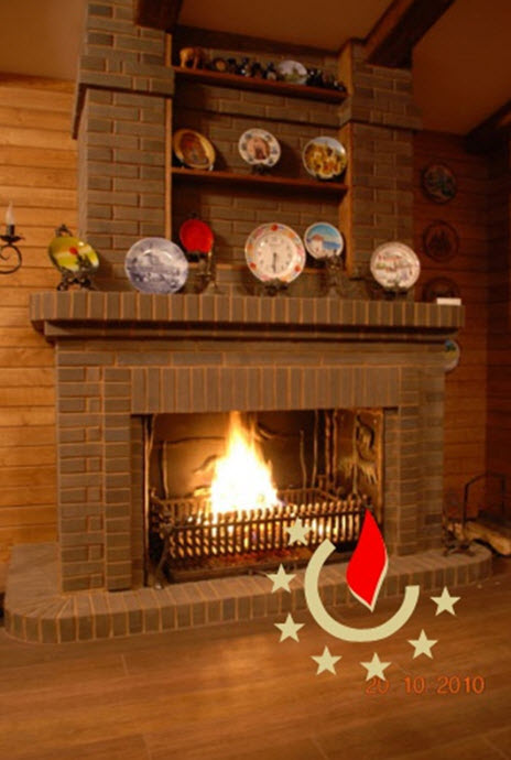

Ищу мастера для изготовления открытого камина.
1. Дом кирпичный, построенный 5 лет назад, но не имеющий внутренней отделки.
2. Дом отапливаемый (газовый котел).
3. Камин требуется открытый и на данный момент без наружной отделки, так как еще не проводились работы по штукатурке стен.
4. Дымоход для камина находится в стене (толщина 380 мм.), так как дом строился по проекту, в котором расположение камина и дымоход были учтены.
5. Камин находится в комнате площадью 25 кв. м.
6. Камин нужен в стиле прованс.
7. Возможный вариант камина представлен в приложении, но данный вариант не окончательный. С удовольствием будут рассмотрены предложения мастера.

Юлия здравствуйте! А дымоход в стене какого сечения? И залит ли фундамент под камин, если да, то каких размеров? Желательно план первого этажа, от вашего проекта!

Дымоход сечением 180х270 мм. Качество кладки мне не известно. Кирпич красный внутренний. Насчет фундамента под камин... Вы меня застали врасплох. Могу сказать только, как делался черновой пол первого этажа:
1. плита перекрытия 250 мм. заливалась из бетона, который через неделю после заливки набрал М450;
2. слой керамзита 180 мм.;
3. полусухая стяжка 90-100 мм. М300, которая была проверена на прочность по факту с помощью технолога.
Потом для чистового пола будет делаться еще стяжка 70 мм.+15 мм. слой плитки.

В вашем случае Юлия, камин можно строить прямо на перекрытии. И еще вопрос, какой высоты дымоход. И когда планируете начать строительство камина?
