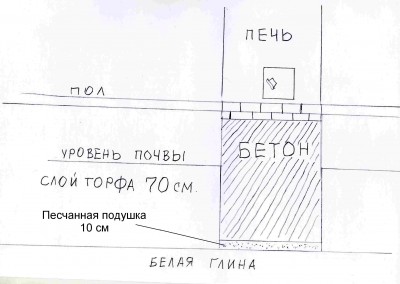

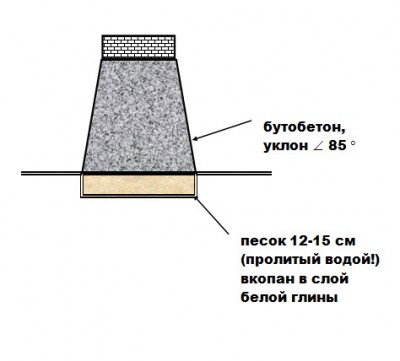

Всем доброго дня. Решил ставить печку на даче и возник вопрос по фундаменту. Местность болотистая-торфянная, не совсем чтобы болото, но низина и по весне бывает на участке вода.
Дом небольшой из бруса, фундамент ставился следующим образом: выкапывлся весь торф и до уровне земли засыпался песок и далее бетонные блоки за основу фундамента. По весне можно замечать, как вздымает землю на некоторых участках, после этой зимы столбы от лестницы (лестница со стороны улицы стоит не на фундаменте) ведущей на второй этаж реально вытолкнуло см на 10. Даже и не знаю что и делать Twisted Evil Опасения такие поставлю печь, а у меня её потом выпрет на теже 10 - 15 см. Sad Ниже 2 варианта фундамента которые рассматриваю, что подскажите ? Какой вариант лучше ?
1-ый вариант
2-ый вариант

Сообщения: 10147
СообщениеДобавлено: Вт 26 Апрель 2011, 21:03 Ответить с цитатойВернуться к началу
Только по первому варианту, поскольку по второму будет постоянно "выдавливать" щебенку в торф и фундамент "пойдет", как ему вздумается.

СообщениеДобавлено: Ср 27 Апрель 2011, 20:18 Ответить с цитатойВернуться к началу
Евгений, подскажите а может быть имеет смысл прокапать глину см на 50 далее песчаную подушку и сверху бетон. Как думаете при таком варианте риск меньше что фундамент вытолкнет ?

СообщениеДобавлено: Чт 28 Апрель 2011, 22:27 Ответить с цитатойВернуться к началу
Здравствуйте.
1) 100% гарантия, заложение фундамента на глубину ромерзания (для вас, 1700).
2) Из практики, вероятность "успеха" 80%. Доходите до глины, снимаете водонасыщенный слой (глина мягкая, копается лопатой), доходите до "сухой" глины (поддается только пешне или топору), проходите 200мм. Затем, песчанная распред подушка 100мм (больше не надо, будет лишняя вода), слой рубероида (по желанию), далее бетон. Общая глубина, в вашем случае, будет около 1000-1200.
3) Подушка в "ямку в торфе", заранее обречена на "провал". Если делать подсыпку на глину, то такой формы отвала, как для строительства на ровной площадке. Торф (земля), удерживающая щебень, это иллюзия, на момент засыпки.
4) Имеет смысл сделать уширение основания фундамента, это снизит вероятность "выжимания" косательными силами, при промерзании. +отсыпка из щебня.

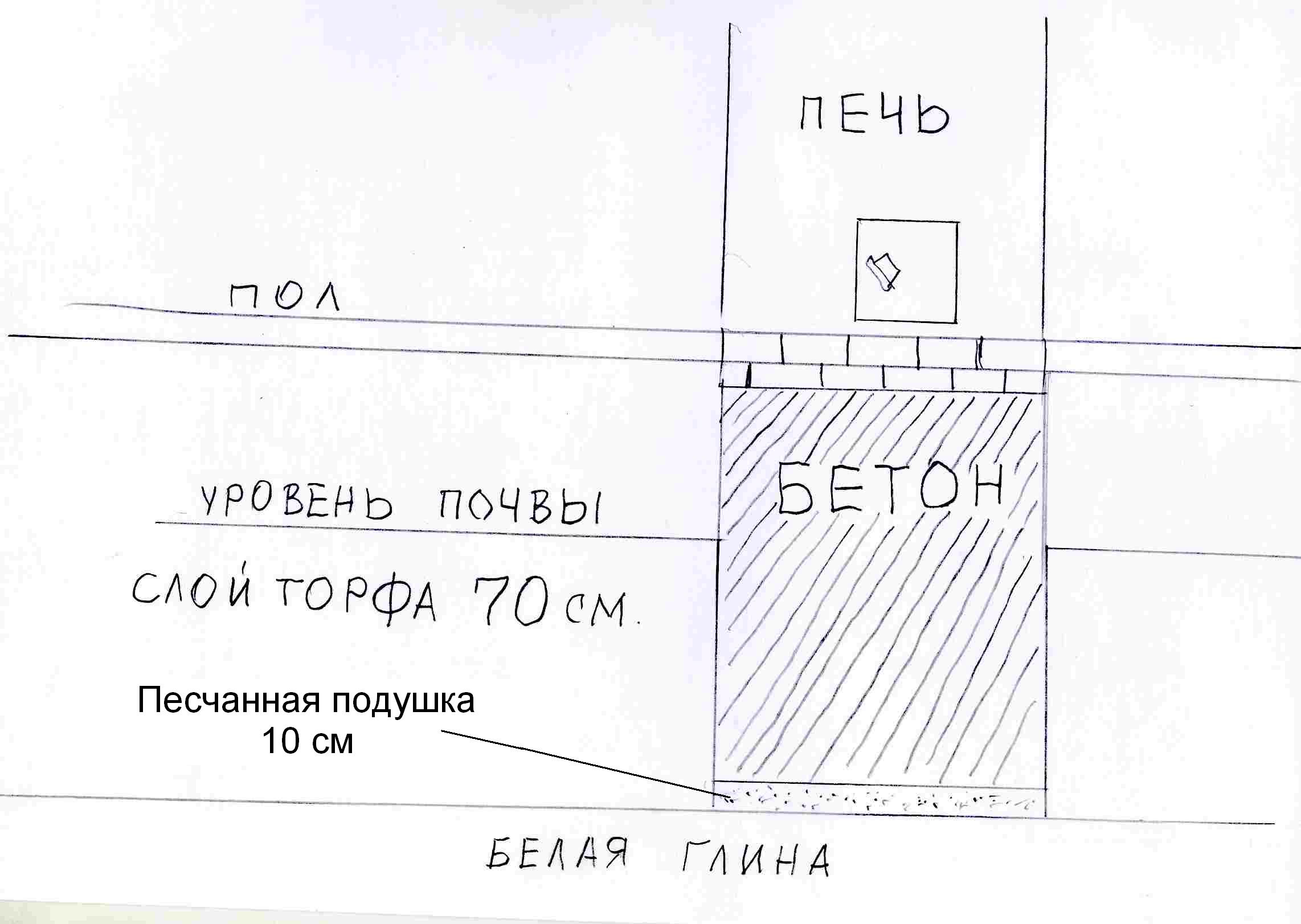

Сообщения: 6019
СообщениеДобавлено: Пт 29 Апрель 2011, 18:42 Ответить с цитатойВернуться к началу
На глубину 170 см минимум! вот по этой картинке... тогда будет грунт выдавливать, а фундамент - не пойдёт...
