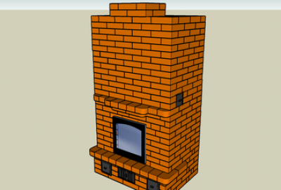

Выяснил следующее: Я хочу печь (или каминопечь) для уверенного протапливания первого этажа, но не самую основательную с точки зрения мощности и размера, поскольку планирую в будущем сделать ставку на газовое отопление, а построенную печь оставить для выполнения эстетических задач (расшифровываю термин "эстетических": посидеть вечером - посмотреть на огонь - послушать треск поленьев).

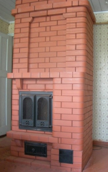

тогда каминопечь поменше, работает как отопительная печь и открыв дверку как простой открытый камин.размер 114/77см.

Это интересно!
Тогда ряд вопросов: как расположить в доме? сколько кирпича надо (и какого)? сколько может стоить работа (без фундамента, но с проходом меж этажного перекрытия и кровли)? Возможен ли более изящный (округлый) вариант? Какая минимальная высота потолка?
СообщениеДобавлено: Чт 19 Май 2011, 14:56 Ответить с цитатойВернуться к началу
вообщето я не намеревалося Вас чем то унизить Вы не правильно расценили мои слова . Я просто хотел сказать что заказчик должен хотя бы точно сказать что он хочет видеть в своем доме .
Теперь видно что нужно каминопечь скажу что на такую печь расход кирпича 700 штук + труба в метре 70 штук , по расходам цена примерно составит 120 тыс руб если кирпич Витебский если Лода или Тэрка то дороже . Кирпич Витебский стоит 20 руб , кирпич Лода или Терка 50 рублей , размер каминапечи 1200х 770 по высоте 2100 вот примерный расчет , а рисунок можно печи можно подобрать по вкусу .

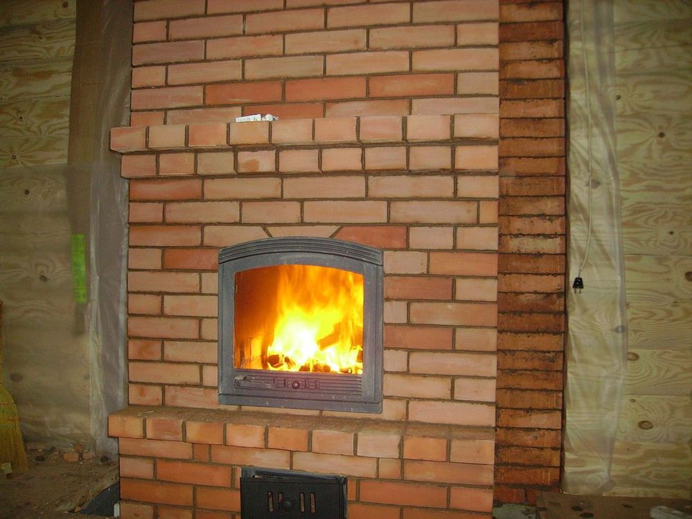

спасибо,коллега,в особенности цен на местный кирпич. Чтоб долго не считать кирпича и надо где-то 1000 штук. "Округлость" зависит от применения радиусного кирпича, с закругленным углом.Он ненамного дороже, и надо его не так много.

Красиво. А сколько за работу? Может есть еще похожие варианты, с такими же круглыми углами?

варианты...у нас радиусного кирпича просто нет в продаже. поищите ,красивых картинок с ЛОДЕ на форуме навалом.
СообщениеДобавлено: Чт 19 Май 2011, 17:48 Ответить с цитатойВернуться к началу
ну и на моей странице много вариантов таких печей
