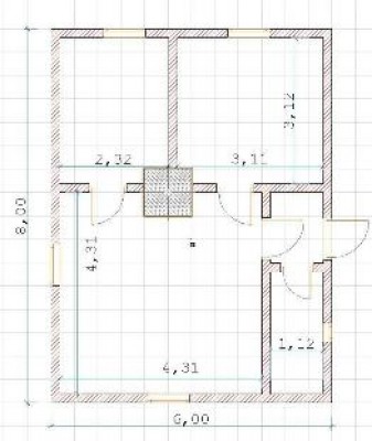

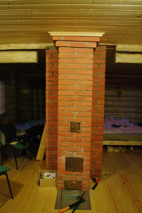

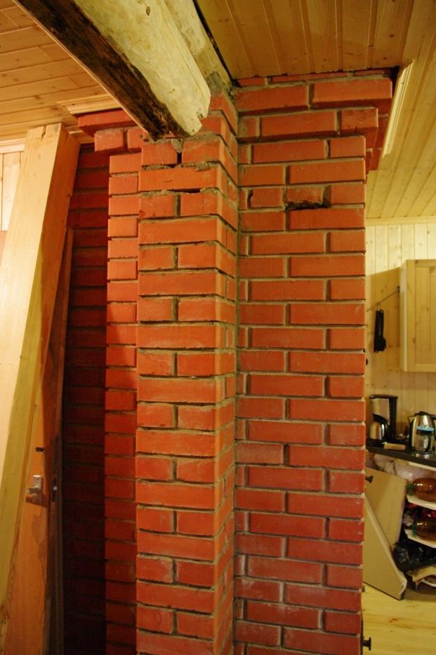

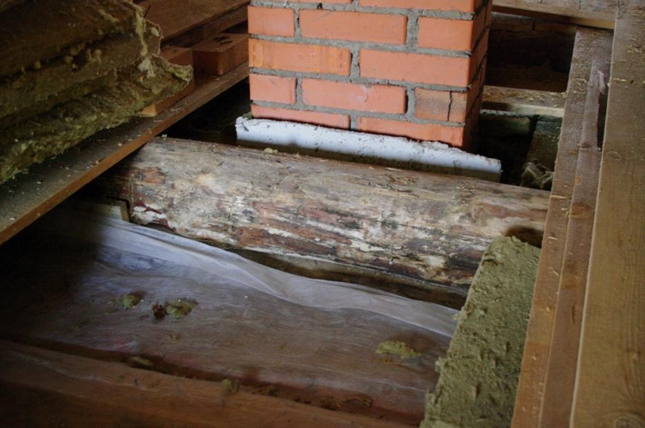

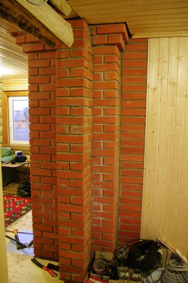

Уважаемые профессионалы, помогите советом!
Что делать? Выпиливать балку около трубы или перебирать печь, уменьшив ее на 3-4 ряда?
Вкратце история такая:
Год назад мне сложили печь. Дом до этого момента отстоял уже год
Через год работы печи, дом дал еще усадку и балка, упирающаяся на печь, повисла
 Размер файла:  134.66 КБ
 Просмотров:  936 раз(а)
 Размер файла:  128.11 КБ
 Просмотров:  879 раз(а)
 Размер файла:  96.3 КБ
 Просмотров:  933 раз(а)

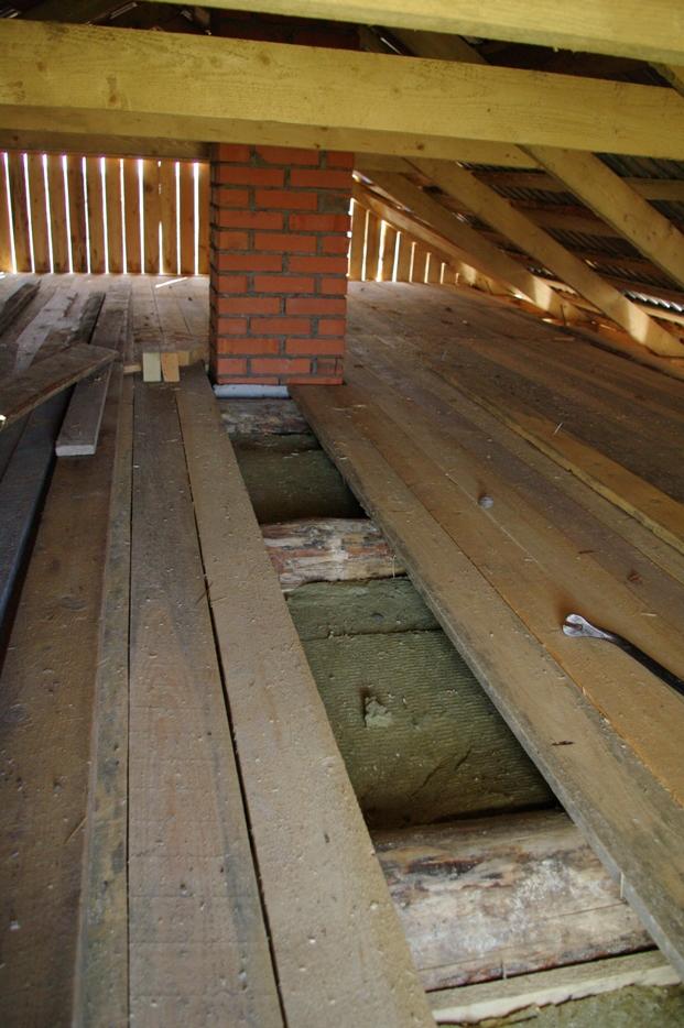

PavelP
Зарегистрирован: Пт 20 Май 2011, 14:21
Сообщения: 8
СообщениеДобавлено: Пт 20 Май 2011, 15:14 Ответить с цитатойВернуться к началу
А вот выглядит балка сверху
 Размер файла:  133.85 КБ
 Просмотров:  934 раз(а)
 Размер файла:  129.48 КБ
 Просмотров:  951 раз(а)

Огого.. Проектанту жирный кол. в заднепроходное. За нарушение ППБ - вешать. (Только недавно жаловались на то, что спалили дом из-за разрушения печи просевшей балкой.)
Балка и так ослаблена. Если пилить - перебирать пол крыши, если по правильному.
Вариант - вывешивать трубу, перекладывать печь.

А зачем Вы возле балок печь поставили, если посмотреть то получается она несущая и пилить нельзя остаётся выход один перебрать печь и уменьшить на то количество рядов которое нужно что бы печь не прикасалась к печи

И похоже паропроницаемую мембрану проложили ПОД роквулом.
печь поставили возле балок. чтобы обогревала сразу 3 комнаты.
А возможен вариант - выпилить балку, вместо нее прикрепить кусок швеллера?

Сообщения: 6763
СообщениеДобавлено: Пт 20 Май 2011, 19:28 Ответить с цитатойВернуться к началу
Можно частино разобрать печь ,изменив при этом конструкцию печи.
Если это возможно.
Можно выпилить балку .,а нагрузку перенести на соседние балки установкой двух поперечных балок.
Но печник который строил ,явно дилетант в этом деле.
Бревенчатый дом садится на 15-20см.

Можно и швеллером поперёк соседних балок и стянуть шпильками-неоднократно приходилось выходить из таких ситуаций -когда балки мешают проходу трубы и противопож. безопасности

Правильно ли я понял, что вдоль печи (вплотную к противо-пожарной разделке) под запиленными до кадки печи бревнами (выпил служил для вписывания печи по высоте) стояли, подпирали потолок, два квадратных бруса (сейчас на фото прислонены к печи)? И "повисли" два нижних отрезка бревна вследствие убирания этих квадратных подпорок (которое, убирание, было обусловлено выпиранием потолка из-за усадки стен)?
Мне кажется, что раз уж вы решили предпочесть целостность порядовок печи и расположение печи по центру помещения целостности перекрытия и уже ослабили перекрытие на полтора бревна, то уже идите до конца и допилите и верхнее бревно, которое сейчас представляет опасность с пожарной точки зрения (как все и заметили). А некоторое уменьшение высоты потолка можно решить засчет винтового механизма между отрезками бывшей балки и квадратными брусьями-подпорками. Может, и осядет еще дом, так просто подкрутите по мере необходимости, и всё.
При всем этом , мне кажется, можно два нижние бревна от бывшей балки вообще подпилить поближе (почти впритык) к внутренним стенам помещения, так как свою несущую функцию для всего пролета между внешними стенами они уже давно перестали выполнять, а потолок с подпорками и на толщине одного верхнего бревна прекрасно улежится - вы получите, таким образом, больше пространства в комнатах.
Два же отрезка, оставшихся от верхнего бревна перекрытия, следует, мне кажется,перевязать брусьями в поперечном направлении с внешними стенами(уже на чердаке), чтобы исключить их вихляние в стороны.
Два винтовых механизма можно спрятать с глаз долой за этакими декоративными резными квадрартными стаканами из дерева, которые закрепятся на потолочных бревнах и будут свисать вдоль квадратных брусьев. Если вдруг заметите, что дом еще подсел, просто отколупаете несколько дощечек этих стаканов и подкрутите винт, а потом опять закроете красивыми резными дощечками.
