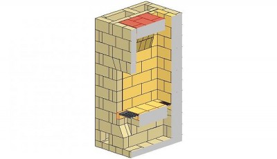

СообщениеДобавлено: Пт 8 Июль 2011, 22:53 Ответить с цитатойВернуться к началу
Владимир Ходукин писал(а):
Пусть и без сухого шва на крайняк.
А как тогда Вы видите организацию топливника, чтобы это был именно колпак, если без СШ?
Примерно вот так
С уважением Валерий
 Размер файла:  24.36 КБ
 Просмотров:  1005 раз(а)
СообщениеДобавлено: Сб 9 Июль 2011, 08:34 Ответить с цитатойВернуться к началу
и где колпак?
не надо полностью, хотя бы схематично или словами -что есть колпак?
zika
Сообщения: 328
СообщениеДобавлено: Сб 9 Июль 2011, 12:34 Ответить с цитатойВернуться к началу
и где колпак?
Колпак как всегда на месте, в ХК, и второй над ней.
Разговор шёл о топке без СШ.
С уважением Валерий
СообщениеДобавлено: Сб 9 Июль 2011, 13:28 Ответить с цитатойВернуться к началу
вы суть вопроса не уловили Very Happy
да и выше в вашей печи никаких колпаков
печь канальная, однооборотная с широкими каналами
второй колпак/ярус уже не интересен Sad

СообщениеДобавлено: Сб 9 Июль 2011, 18:44 Ответить с цитатойВернуться к началу
Это не моя конструкция, это нижняя часть печи А.Чернова, члена НП, который строит двухколпаковые печи без СШ.
"...Все мои печи - двухколпаковые по стилю основаны на разработках Кузнецова ИВ www.stove.ru..." А.Чернов
Так что, все вопросы по "колпаковости" в таких конструкциях к И.Кузнецову.
С уважением Валерий

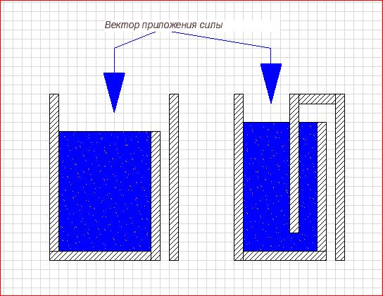

СообщениеДобавлено: Пн 11 Июль 2011, 22:45 Ответить с цитатойВернуться к началу
На рисунках, в приложении простой пример. Вопрос, что произойдет если приложить силу, согласно стрелкам?
 Размер файла:  72.53 КБ
 Просмотров:  869 раз(а)

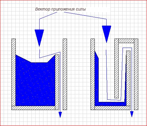

СообщениеДобавлено: Пн 11 Июль 2011, 22:56 Ответить с цитатойВернуться к началу
Не сильно ошибусь, если представлю последствия как на вложении.
 Размер файла:  69.02 КБ
 Просмотров:  822 раз(а)

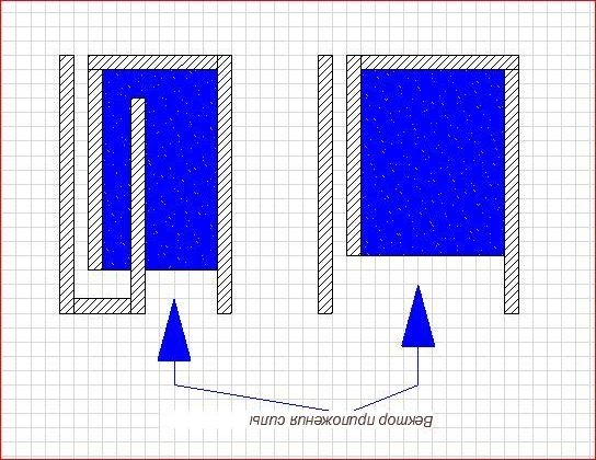

zika
Сообщения: 328
СообщениеДобавлено: Пн 11 Июль 2011, 23:06 Ответить с цитатойВернуться к началу
А если так посмотреть ???
С уважением Валерий
 Размер файла:  171.23 КБ
 Просмотров:  801 раз(а)
