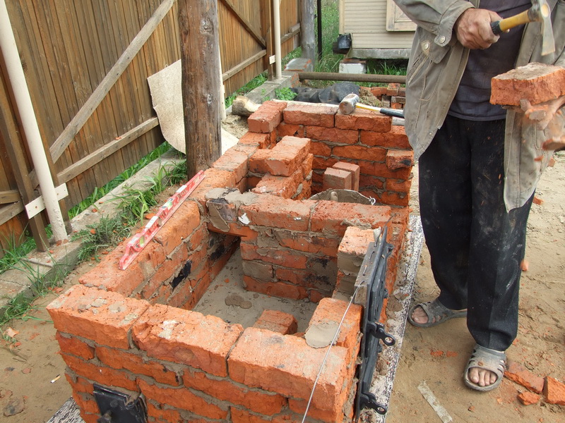

Устанавливает моноблок топочно-поддувальный по центру стены контура печи.
И продолжааем поднимать кладку контура самой печи.

Продолжаем поднимать внешнюю кладку, осуществляя крепление прочистной дверцы и перевязку кладки.

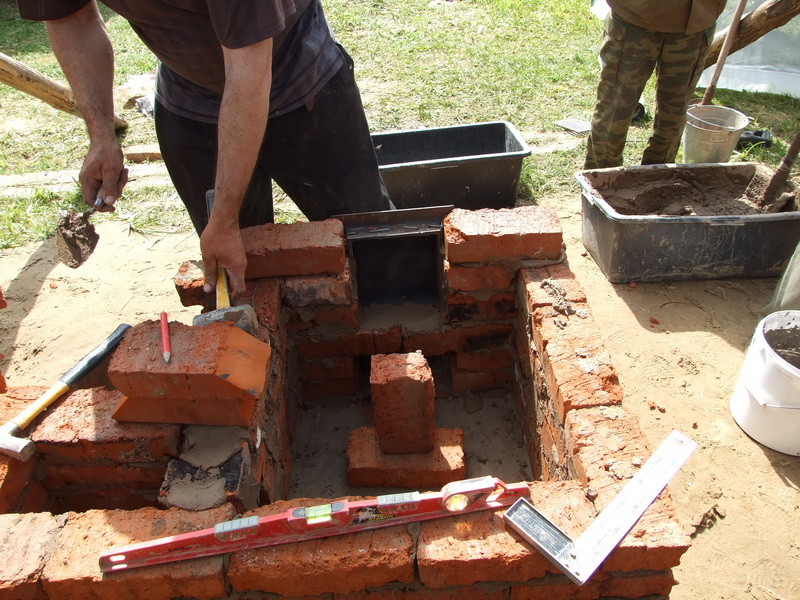

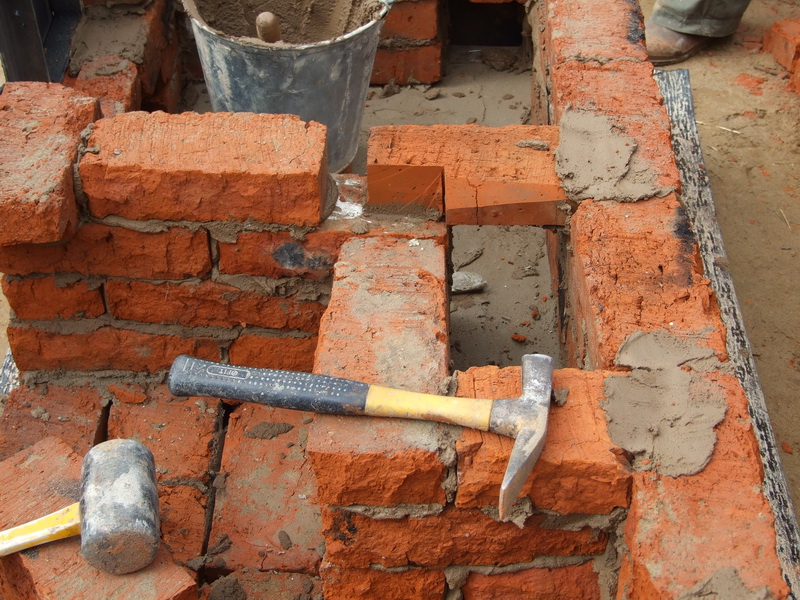

Продолжаем поднимать внешнюю кладку, сформировав подвертку.
| Описание: |
| Четверть для укладки кирпича подвертки (за ведром) и четверть на перевязку стенки печи (справа) |

| Описание: |
| Укладка кирпича подвертки и перевязка стенки |
| Размер файла: |

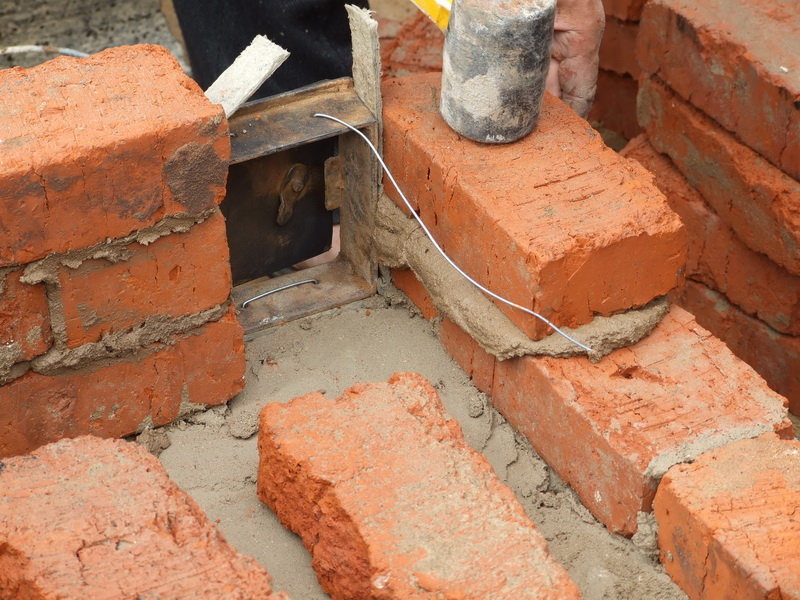

Поднимаем внешнюю кладку...

| Описание: |
| Изгиб проволоки способствует жесткости крепления |
| Размер файла: |
215.28 КБ |
| Просмотров: |
1288 раз(а) |
| Описание: |
| Фиксация проволочного крепления дверцы |
| Размер файла: |
246.39 КБ |

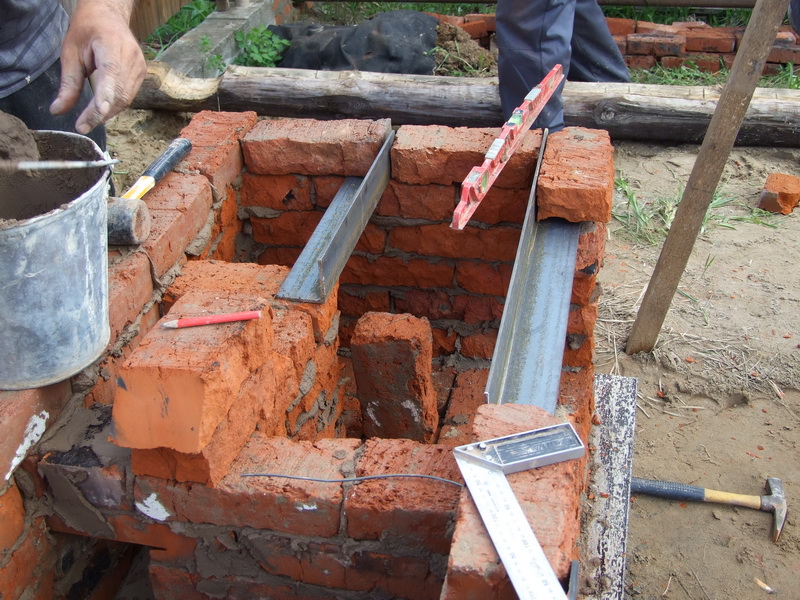

Подготовим уголок под перекрытие дровника.
| Описание: |
| Изгибаем проволоку под угол для фиксации дверцы |
| Размер файла: |
222.29 КБ |
| Просмотров: |
1315 раз(а) |
| Описание: |
| Крепим проволоку крепления дверцы |
| Размер файла: |
228.72 КБ |

| Описание: |
| Подготовка уголков под перекрытие арки дровника и задней части самого дровника |
| Размер файла: |
254.62 КБ |
| Просмотров: |
1322 раз(а) |

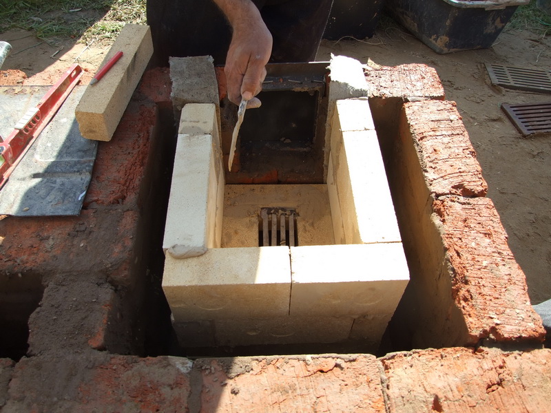

Начнем формирование топливника с зольной части и пода самого топливника.
Ширина сделана в кирпич (250 мм), а глубина в 1.5 (380 мм) кратно ША8. Зольник выкладываем на ребро, под топливника на плашку кирпич ША8. Перекрытие спереди вырезано из кирпича ША9 (300х150 мм) и вставлены вставочки по краю для дальнейшего поднятия стенок топливника.
Колосник - обрезок от РУ2 (200х300 мм).
Перед дверцей по желанию сделаем щель между "красной" кладкой и шамотной, а премыкание через базальтовый картон. Кладку ведем на мастику. Возможно Гарант или Печник, если остался от работ Ветонит ТМ, то можно и его применить. В оригинале клали именно на него.

"Поднимаем" стенки топки из кирпича ША8 на ребро.

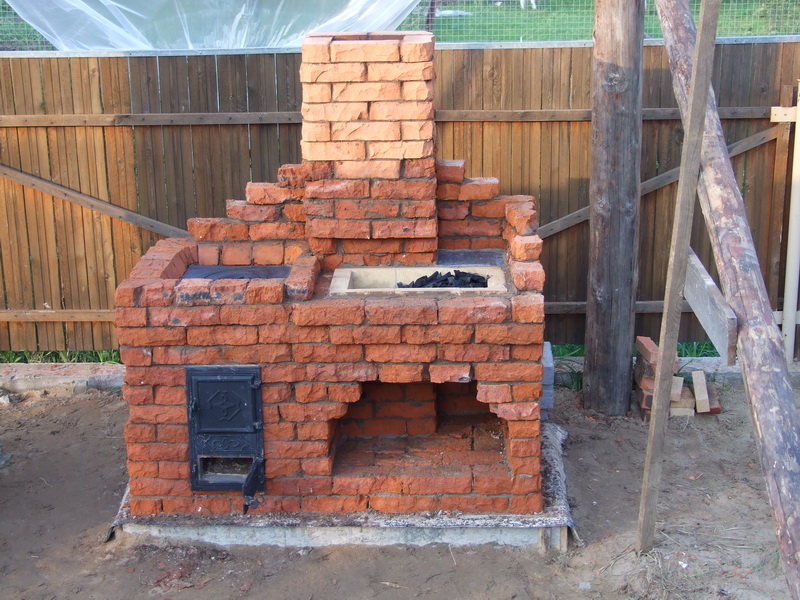

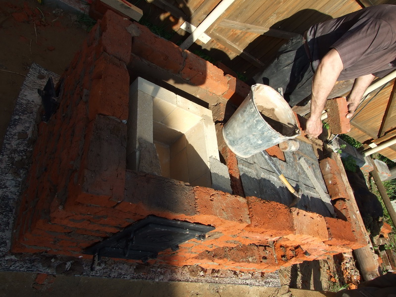

Вернемся к правой части комплекса-мангалу. Пока о самом мангале говорить рано, но надо перекрыть дровник и подготовить плацдарм.
Перекрывать будем по листу оцинкованного металл (на фото кусок от будки фургона "каблучок") Кирпич разложим по периметру с расчетом перекрыть лист оцинковки на 5-6 см
| Описание: |
| Все разложено "на сухую", можно и на раствор |
| Размер файла: |
219.62 КБ |
| Просмотров: |
1510 раз(а) |
| Описание: |
| Размер файла: |
216.36 КБ |
| Просмотров: |
1391 раз(а) |
| Описание: |
| Укладка кирпича над аркой |
