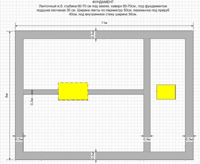

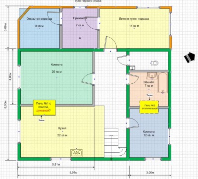

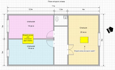

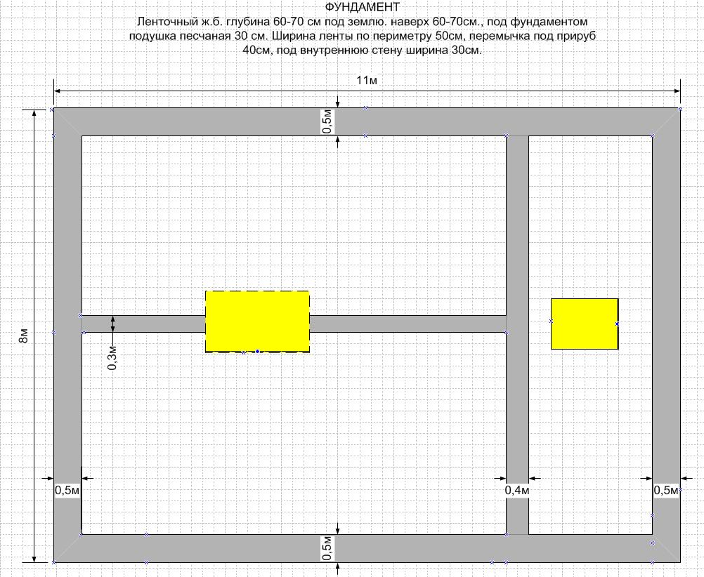

Исходные данные:
Сруб заведен по крышу, полов нет, потолков нет, крыша двухскатная покрыта металлочерепицей. Объект находится 150 от МКАД по Новорижскому ш. в тверской области. Витебский кирпич в 20км. доступности. Высота конька крыши 8-9м.
Планируем две печки. Но сначала необходимо построить печь №1. Печь должна быть колпаковая по технологии Кузнецова. Желательно чтобы был дополнительный колпак для отопления второго этажа. Насчет встраивания котла в регистр для разводки отопления с батареями(возможно с доплнением в будущем ввиде электрического котла), хотели бы услышать Ваши рекомендации, также как и о эффективности двухярусной печи для отопления второго этажа, ну и в целом о предложенном размещении двух печек.
Ниже приводим план первого, второго этажей, а также схему фундамента, соответсвенно фундамента для печей нет.
В кирпичную трубу хотели бы вставить из нержавейки дополнительную..
схема фундамента
 Размер файла:  162.21 КБ
 Просмотров:  2637 раз(а)
План второго этажа
 Размер файла:  209.39 КБ
 Просмотров:  1244 раз(а)
План первого этажа
 Размер файла:  214.33 КБ
 Просмотров:  1162 раз(а)

Если хотите обогреть большую площадь то лучше поставить печь с регистром,а печь двух ярусная обогреет только определенную площадь

Небольшие дополнения:
Высота потолка в чистоте (хотя пола еще нет) 2,5-2,6м, второго этажа 2,5м.
Стены первый этаж:
Внешние стены первого этажа кругляк 22-25см(зеленым цветом), веранда брус 15х15см.
Внутренняя стена между кухней и комнатой 20м. брус 15х15см,
Второй этаж
стен между комнатами пока нет, планируем брус толщиной 15 или 10см,
внешние стены брус 15х15.
черновой пол на втором этаже есть, если понадобится на первом тоже можно устроить
Данная печь планируем как основное отопления дома, в котором планируется зимнее проживание.
Стропилы идут с шагом около метра, может чуть больше.
Вентиляцию не устраивали, если это необходимо интересны Ваши рекомендации

Вот с женой советовались..
Чего то нас тянет без на печь без ГВС. Боимся что будет это морока да и химию в батареи заливать + наверняка расширительный бак должен где то быть устроен. + эл. котел и разводку делать и т.д.п.
Вообщем хотели бы прикинуть с Вами уважаемые печники вариант печки с духовкой(ХК) + плита и лежанка, желательно не низкая и чтоб щит в комнату был т.е. чтоб тепло в комнату и на кухню отдавала. Ну и в идеале на мансарде щитки которые питаются от нижних печей прямым ходом для обогрева двух комнат. Речь идет про печь №1. И на сколько кирпичей тянет такая печь...
Наверное что то нереальное хотим от печки )))
Может посоветуете своим профессиональным взглядом что нибудь другое..
Думаю прилечь на кухне на лежаночку да сверху посмотреть на всех будет очень интересно как детям так и взрослым..
добавлено в 20:30
пришла новая идея:
разгрузить Печь №1 тем чтобы из неё убрать ХК(духовку)
и перенести её в Печь №2, сместив к корридору с топкой из корридора..
Думаю вполне себе можно будет отпить такой дом двумя печками... Razz
Единственно по технике безопасности наверное нельзя устраивать топку на пути эвакуации из помещения???
Имеет ли смысл в печи №1 делать вторую топку например из комнаты для более быстрого прогрева комнаты и второго щитка наверху??
