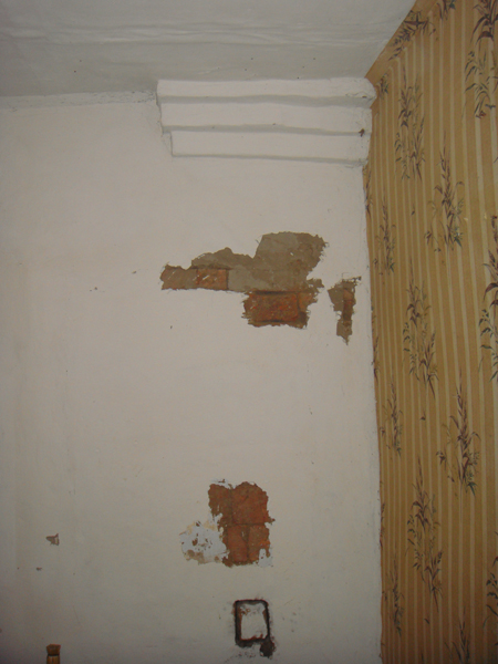

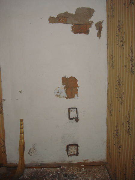

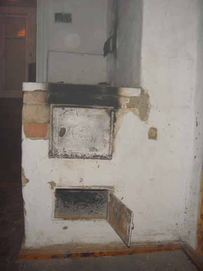

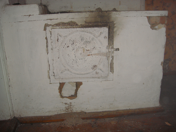

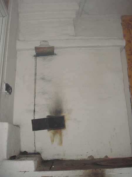

Здравствуйте!
Купили дом, а в нем такая печь на две комнаты. Печь дымит и многоразовые попытки ее хоть как-то растопить заканчивались провалом. Все кирпичи, которые нашла, вытащила и оттуда выгребла кучу всякого разного мусора. Если прожигать газету в чугунной маленькой дверце - дым из трубы идет. А если в топке - дым весь в дом, из всех мыслимых и немыслимых отверстий. Пыталась топить в разную погоду - результат одинаковый. Печь сфотала, может кто-нибудь подскажет, может есть еще где-то какой кирпич, а за ним куча сажи?..

и еще три фото

Вероятно у вас до чугунной маленькой дверцы где-то произошло обрушени рассечки. Надо только найти где.

Начинай с чердака.чтобы не было трещин в трубе.заделай заштукатурь побели.Сними задвижку и около нее зажги газету и если в щель тяга пощла-УРА- труба рабочая.С с крыши гирьку спусти и дно зольика узнаете где по длине веревки.Простучав печь молотком найдете жаровые каналы.Сняв штукатурку определите перевязку.Тычок-если МАСТЕР ложил печь покажет перегородки в каналах.Прочистные люки все прочистите там ведрами САЖА МУСОР И ПЫЛЬ.

Канальная печь вроде, у меня старая такая была, сколько я ее не чистил так нормально и не затопилась пока новую не сложил!
Если печь канальная, на рисунке слева синим, показана сажа, вот там она обычно забивается и все. Но бывает и так что перегородки падают, и получается "неправильный колпак" как я его называю Smile, т.к. у колпака выход из трубы внизу, а здесь получается вверху. Думаю из-за этого тоже может дымить, у меня было именно так. Но может, я и не прав, поправьте меня знатоки.
Я бы кирпичи чуть выше плиты вытащил и посмотрел, что там твориться внутри...
