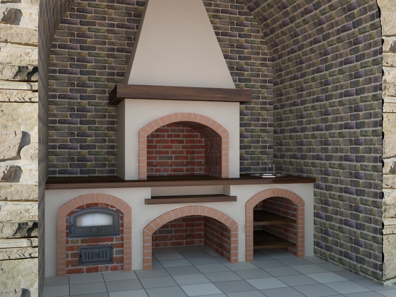

Всем здравствуйте.
Нужно сделать барбекю, близкую к изображенной на картинке, будет установлена в открытой беседке, в кармане 1,9м глубина и 2,8 м ширина, хотелось бы услышать порядок цены и сроки начала работ, предложения в личку...

Надо переделать фото.Нет задвижки.Вы понесете большие затраты по солединению2х дымоходов.Клади дымоход плиты в левой опоре топки барбекю.Правую опору просто на 38 см положишь.ПОСТАВЬ ЗАДВИЖКУ 250Х250 ПРИ ТОПКЕ 70-75СМ.сКОЛОСНИКОМ КЛАСС ГОРИТ.Вместо дровника-ВЕРТИКАЛЬНЫЙ ЗАМЕЧАТЕЛЬНО РАБОТАЮЩИЙЙ ПОДДУВ ВОЗДУХА.Там под золу поддон поставишь.С задней стено печь не сшивается.От жары треснет.Привет из солнечной БАШКИРИИ...
В проекте не предусмотрена правильная подача дыма из печки в дымоход. Проект с существенной ошибкой. Печка нормально работать не будет.

а если сделать в левой опоре барбекю, разве не будет нормально работать?

Terych, в левой стенке можно. Но только потребуется поставить 2 дымовые задвижки: одну на печь, а вторую - на барбекю. Топить их нужно будет раздельно для обеспечения хорошей тяги в печке.
