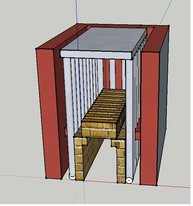

Котел с трубчатым теплообменником в кирпичном корпусе. По высоте часть труб отгорожена от пламени шамотным кирпичем на ребро, есть катализатор. Поднимаясь доверха топки (колпака?) отдавая тепло плоской водяной крыше, газы опускаются вниз и уходят в горизонтальные узкие каналы вдоль левой и правой стенки, позади два потока объединяются и уходят через тыльную стенку в дымовую трубу. Наружние стенки и перекрыша - красный кирпич. На рисунках не показаны передняя стенка с топочной дверцей, перекрыша, подключение подачи и обратки водяяной системы. Да сил хватило нарисовать все с уровня колосников. Прошу покритиковать сам принцип.

могу сказать по части железа )
конструкция самого теплообменника .
Непонятно зачем в верхней самой горячей части вместо труб использован бачок, точнее понятно )) для простоты конструкции, так намного проще сварить все трубы в цепь, но в верхней части мы имеем максимальную температуру газов и лучше было бы продолжить там трубами, а не общим бачком тем самым мы намного увеличим площадь теплообмена в самом нужном месте, помимо того все трубы сливают жидкость в одну емкость вверху и получается, что мы имеем параллельные потоки жидкости увеличивая тем самым мощность котла в общем , если бы жидкость вверху не сливалась, а проходила дальше по контуру типа змеевика то конечно бы мы получили меньшую мощность но большую скорость прогрева ? так я понимаю или что то может напутал ? )) просто в такой конструкции теплообменник будет греться намного дольше,ну даже пусть этот фактор спорен, но вот с бачком на верху нужно что то делать и лучше бы на мой взгляд все соединить трубами а трубы привязать к одной центральной магистральной трубе большего диаметра, вода будет стекаться в центр вверху
из боковых веток и мы снимем головную боль с воздухом в котле и тем что наш бачок вспучит давлением при вскипании )) шансы то всегда есть трубы выдержать и 20 атмосфер, а бачек ? 5 ? )) и где слабое звено?
Ну как всегда хочется покороче и вот тебе навалил ))
Это личное мнение, может кто и не согласен но вот эта квадратная штуковина сверху мне не нравится ) кто даст гарантию, что ее не порвет, что она сама не побежит по шву ?
Кстати.
У финов такие баки плоские с ребрами идут в котлах от 150 до 1000 кв. и проблема в смолах и остатках продуктов горения сильно раздражает владельцев, приходится после каждого отопительного сезона чистить стенки, мой совет, сделайте сверху трубы с центральным отводом жидкости, будет лучше.
А выглядит проект красиво, симметрично )) Красиво значит и работать будет.
Игорь Капустин
Зарегистрирован: Вс 13 Декабрь 2009, 06:57
Сообщения: 56
Регион: Слюдянка Иркутская обл
Добавлено:
Вт 6 Сентябрь 2011, 15:34
думаю между трубами как между пальцами самое горячее просочиться вверх и здорово нагреет перекрышу. потому рисую плоский бачек. проще сварить трубы . проще положить кирпичи перекрыши. все тепло досталось воде. греть буду ТА трехкубовый.
Игорь Капустин
Сообщения: 56
Добавлено:
Ср 7 Сентябрь 2011, 13:37
вы предлагаете типа такого?

kuba
Зарегистрирован: Сб 20 Август 2011, 01:06
Сообщения: 71
Регион: Perm
Добавлено:
Пт 9 Сентябрь 2011, 00:57
| Игорь Капустин писал(а): |
| вы предлагаете типа такого? |
типа такого, хотя конечно в моей голове картинка гнутыми углами по 90гр. и между трубами расстояние 10-20 мм., площадь труб на порядок больше в активной тепловой зоне чем у одной стороны бачка, а над трубами я согласен, будет остаток тепла, но его можно изолировать листом железа в виде колпака ( типа перевернутый ящик), просто площадь верхней зоны необходимо на мой взгляд использовать с максимальной эффективностью, а это только с трубой возможно.
вижу шамот, это отличный подход, думаю работать будет замечательно, только вторая камера над шамотными катализаторами слишком большая может рвануть от газов, нужно уменьшать обьем наверно, просто я с таким сталкивался, если слишком большая теплообменная полость, то бывает работает вспышками, если рядом стоять, то как будто грузовик на низких оборотах колбасит, трясет всю конструкцию, пришлось сильно уменьшать камеру дожига, стало полегче ) так что там нужно по крайней мере это дело обдумать. ( ну мне то проще у меня железные конструкции )) держат волну
А вообще я так представляю, что вторичка может быть не более одной трети от топки, иначе взрывоопасно и смолит края теплообменников
Дайте мне тоже программку для таких зарисовочек классных, а то я в экселе рисую
_________________ Всегда можно научится чему то полезному и узнать много нового.
Игорь Капустин
Сообщения: 56
Добавлено:
Сб 10 Сентябрь 2011, 15:41
Программа называется Гугл Скетчап, про нее тут на форуме даже тема есть про рисовалки. На гугле и найдешь ссылку. Поясните поподробней насчет размеров выше катализатора. Что то мы тут вдвоем беседуем, никто больше не выскажется
Трубы через 10 20 мм путем не проваришь. Колпак металлический выше котла? Хм, будет просто эта железяка до красноты раскаляться поведет ее, а тепло то кому достанется? Думаете будет отражать обратно вниз на трубы?
kuba
Сообщения: 71
Регион: Perm
Добавлено:
Сб 10 Сентябрь 2011, 16:24
Не нагреется, если зазоры между трубами небольшие , ну можно конечно колпак тоже водой залить )
