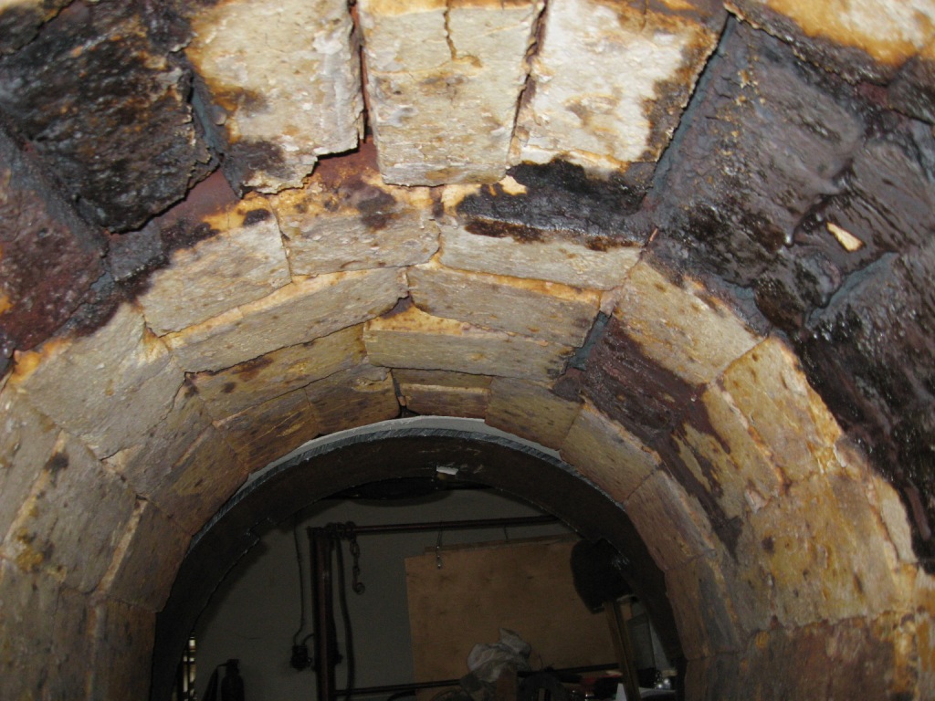

А у меня сегодня практика по кладке шамотного кирпича на котельной начилась Laughing Печник синяк Evil or Very Mad динамил всё лето, увижу- кину в него грязью, то есть огнеупорным раствором Smile Ничего обещать если не можешь. А может дрыстанул
понял, что начальник котельной(то есть я Embarassed) немного разбирается в печах и котлах и знает что печная кладка быстро не делается)
А за одно вопрос знатокам: как заменить клиновый кирпич, который треснул в кольцевой кладке?
Кирпич уложен на асбестовый лист. Диффузор чугунный обложил клиновым кирпичом с прокладкой из асбестового картона, пока на сухую. Завтра на раствор.
Какой быстросохнущий ремонтный раствор применяют для замены треснувших кирпичей? Smile

Хочу попробовать не замысловатый рецепт ремонтной смеси для этого раритетного
судового котла: 7 частей толченого кувалдой Smile шамотового кирпича и 3 части голубой огнеупорной глины. Замазать сколы, трещины. Разбирать кладку не буду.
Замажу только дыры в футеровке, а швы(температурные) законопачу асбестом.
Котлас - это русский север и Дед Мороз наш сосед.

Сообщения: 5969
СообщениеДобавлено: Пт 16 Сентябрь 2011, 20:05 Ответить с цитатойВернуться к началу
Толчёнку и глину просеивай через мучное сито 0,5х0,5 мм.
Раствор затворяй на жидком стекле! Кирпич не мочить!!!
Сохнет раствор на воздухе очень быстро!

Ясно. Но минимальный ремонт футеровки топки котла сделан. Теперь весной тренироваться стану Smile
