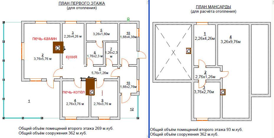

Помогите пожалуйста! Сейчас делаю проект дома. Надо заложить фундамент под две печи. Нужны линейные размеры и еще как этот фундамент расположить относительно несущей стены... Ну и понять, какие печи оптимально подойдут... Насколько я поняла считается от кубатуры помещения и материала стен.
Фундамент - винтовые сваи.
Дом каркас, утепление - эковата (20см), отопление планируется водяное, дровяным котлом. Печи как резервная система отопления (в спальнях отопительная печь - пом. 4 и 9 топка из пом. 9) и в гостиной (пом. 2) отопительно-варочная и камин. В гостиной второй свет. Высотные отметки на разрезе.

Многие делают такую ошибку: закладывают фундамент под печь заранее, а когда дело доходит до строительства печи, находят печника, подбирают подходящий проект печи и выясняется, что фундамент не тех размеров и не там стоит и неправильно сделан, а наращивать его крайне нежелательно и выходит, что лучше бы его вообще не было. Чтобы выбрать и разработать подходящую печь, надо сто раз подумать и фундамент делать под неё, поэтому лучше с ним не спешить. Вариантов печей может быть сколько угодно, как и вариантов их расположения.

Чтобы не было проблем, надо всё учесть в конструкции здания: 1.Планировка, чтобы печь эффективно отапливала помещения, возможно несколько смежных, возможно на обоих этажах. 2.Расположение балок и стропил, чтобы они не мешали правильному устройству фундамента, дымоходов, противопожарных разделок и т.д., особенно могут помешать балки, если строить двухэтажную печь. Если всё сделать правильно, то построить фундамент, пропилить стену и т. д. можно в любое время, для этого полдома разбирать не надо.

Что за котёл планируется, газовый или твердотопливный?
Расположение печей, может быть как на схеме ниже.
Проект самих печей можно сделать...

Котел дровяной пока газа нет (будет ли он - неизвстно). Бойлерная это пом. 10. Он там планируется (аква-булерьян). А отопление двух спален (4 и 9) просто отопительной печью, без котла. 5 - парная, 6 - душевая, 7 - санузел. Там по расстановке мебели видно назначение помещений.
Там где печь-камин второе помещение это спальня (пом. 3). Кухня будет с гостиной совмещена. То есть топка должна быть из пом. 2, не из спальни...
А камин хотелось бы угловой. Его "морда" направлена будет в левый нижний угол если в плане смотреть... Такое возможно?
Так какие размеры этих печей в плане фундамента должны быть? А топка из коридора это отличная идея, спасибо!
А при таком расположении эти печи они будут обогревать второй этаж? Такой задачи в принципе не стоит, но тем не менее...
