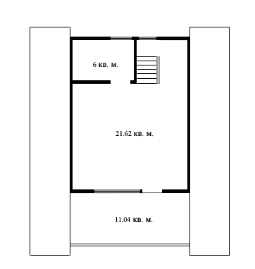

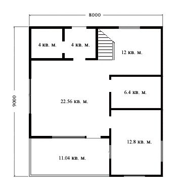

Вот нашел такой проектик в интернете, возможно ли печное отопление для такого дома и какие варианты без водяного отопления подойдут?

Проектик какой-то сомнительный. Вход с улицы сразу в гостинную, без тамбура и прихожей?
Санузлы понятно.
Кухня где? 6,4 м2?
а 12,8 - комната для тещи?
Отопление сделать не проблема. Ставится печь на стыке гостинной, кухни и комнаты для тещи с выходом воздуха на второй этаж.
Но проект дома лучше пересмотреть.
СообщениеДобавлено: Пн 10 Октябрь 2011, 08:26 Ответить с цитатойВернуться к началу
"Такой проектик" сгодится для Краснодарского края Shocked
Без тамбура глубиной в 1,5 м минимум - по зиме печь понадобится на 30-40 % мощнее.
Жаль, что не указали назначения помещений Sad

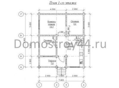

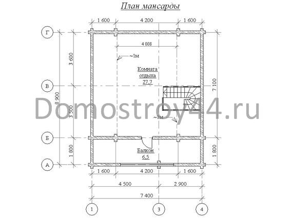

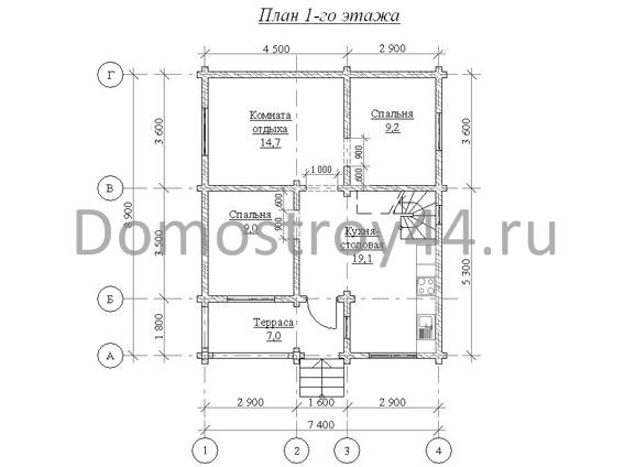

Ну или вот такой вариант для того же дома. Но я смотрю здесь тоже вход сразу без тамбура. Но здесь вообще не понятно куда печь ставить.

СообщениеДобавлено: Вт 11 Октябрь 2011, 11:05 Ответить с цитатойВернуться к началу
Спальни ближе к друг другу и щиток между ними (можно с выходом в общий холл). Smile Снизу печка соответственно.
А... этажи наоборот... У нас спальни обычно на 2ой отправляют...
