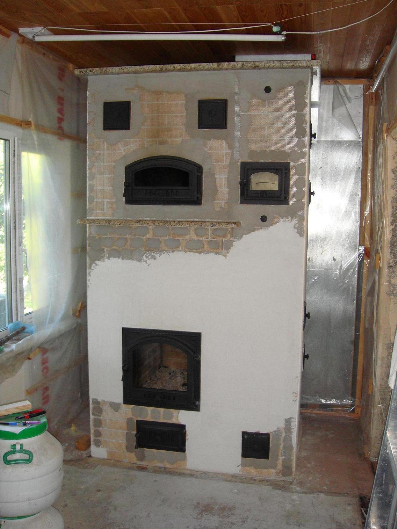

Сделаю фото и загружу сюда. Вопрос в том, что даже после пары часов горения и прогреве кирпича, при открытии дверцы (а дрова, как правило, уже полностью охвачены пламенем) все-равно небольшая порция дыма попадала в комнату, у меня уже слегка закоптилась наружная поверхность свода печи, а ещё хотелось её поштукатурить . В общем, нарастится метр трубы - сразу сообщу результат
Были добавлены ещё две секции сендвича. Тяга увеличилась. Но, поскольку, в моем случае, отсутствует колосниковая решетка в поде - режим горения получается "задавленным". Да и разжигать приходится правильно - т.е. сверху сложенных дров. И всё равно дрова будут хорошо гореть только с приоткрытой дверцей. С фото я пока повременю, дело в том, что ровно через ПОЛТОРА ГОДА ПРОЖИВАНИЯ у меня на даче, человек, который делал печь, собрал все свои вещи и уехал. Это IgorUA. Не хочу ему делать доп. рекламу. Осталось штукатурить финишом. Весь вопрос в том, чтобы найти "красивый ресунок" из шамотной плитки, которую хочу наклеить в "проблемные" места. Может сталкивались с интересными предложениями и вариантами? Буду признателен.
Вопрос с трубой решен максимально возможно. Печник сказал, что дверца печки должна быть открыта на примерно 1 см. На этом я и успокоился. Дальнейшее наращивание ни к чему не приведет.
Представьте печь: Ширина - 1.4 метра, глубина - 0,9 метра. Высота где-то 2.4 метра. Внизу каминная дверца со стеклом (под ней поддувальная), а сверху - миниРусская печь (тоже дверца со стеклом и жалюзи(окошками) через которые только и подается воздух к месту горения) - справа - каналы с колпаками. Обычный вариант. Но, продавцы штукатурки и шамотной плитки настойчиво советуют клеить плитку сразу на кирпич, а непокрытые места штукатурить - база + финиш, а ИС настаивал, что на белый, финишный слой, надо клеить плитку серым клеем ПРОФИКС, а затем этот клей замазывать штукатурка. Перед каждой операцией он мне всё время приговаривал, что работа будет ОЧЕНЬ КРОПОТЛИВАЯ и т.д. Думаю, это никому не надо.......

У вас какие то обязательства перед ИС, что не можете показать всю печь на фото?
Похоже проблема тяги решена увеличением высоты трубы?
Следовательно тема исчерпана.

Все же остался вопрос...увидим ли печь полностью , т.с. "во весь рост"?
Котик
Зарегистрирован: Пн 9 Ноябрь 2009, 11:32
Сообщения: 37
Регион: Киев
Добавлено:
Вт 4 Октябрь 2011, 20:41
Сейчас на печь нанесена базовая штукатурка.

Сообщения: 10144
Добавлено:
Вт 4 Октябрь 2011, 21:22
| Котик писал(а): |
| Сейчас на печь нанесена базовая штукатурка. |
т.е как то так?

Пт 7 Октябрь 2011, 18:36
| Котик писал(а): |
Вот с фоткой и проблема дымления в ХК стала "проглядываться"...
В ХК очень низко выполнен свод-перекрытие.
Над верхом дверцы арка д.б. поднята не менее чем на высоту самой дверцы.
Дыму Вы просто не даёте места на "подумать, собраться", вот он и рыщет где полегче вырваться на свободу... А для этого приоткрытая дверца - самое оно!
Котик
Сообщения: 37
Регион: Киев
Добавлено:
Пт 7 Октябрь 2011, 20:48
Алексеич, так и есть. У меня до потолка осталось где-то 20 см. Считаю, что в данной ситуации надо было делать небольшой колосничок. . А Вы своим клиентам тоже делаете ХК с подовым горение, и поступлением воздуха через задвижку (жалюзи) в дверце, и говорите, чтобы процесс горения происходил с открытой дверцей? Просто интересно, не для стёба!!!

Да не работает она, когда прогрета вся печь, как надо не работает. После установки дополнительных двух секций дымохода увеличилась тяга, и при открытии "окошек" воздух, поступающий в печь, начал задувать пламя на дровах. Вот так-то, но всё-же лучше стал процесс горения

Сообщения: 5941
Добавлено:
Пт 7 Октябрь 2011, 21:18
| Котик писал(а): |
Алексеич, так и есть. У меня до потолка осталось где-то 20 см. Считаю, что в данной ситуации надо было делать небольшой колосничок. . А Вы своим клиентам тоже делаете ХК с подовым горение, и поступлением воздуха через задвижку (жалюзи) в дверце, и говорите, чтобы процесс горения происходил с открытой дверцей? Просто интересно, не для стёба!!!  |
Никогда не делал и не буду делать "глухаря" - с горением дров на глухом поду.
Своим клиентам ХК (равно как и под настоящей РП) делаю исключительно с колосниковой решёткой: http://forum.stovemaster.ru/viewtopic.php?t=4946
Ну и ещё: http://forum.stovemaster.ru/viewtopic.php?t=1806&postdays=0&postorder=asc&&start=20

Автор темы не сообщил еще одну деталь: печь собрана внизу на ША5, выше на муллитовом кирпиче МЛС-62 , а арки сводов на муллитокорундовом клиновом с теплопроводностью в 3 раза выше шамотного.
