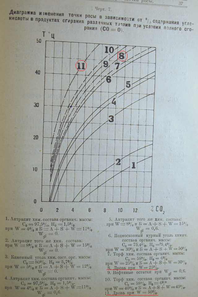

pe4ka писал(а):
на точку росы дым не выводите.
что кроется в этой фразе?
Я понимаю так, что необходимо учитывать в расчетах печи точку росы (ТР) отходящих газов. Но от чего зависит ТР?
В первую очередь все же от вида топлива.
Хорошо, будем говорить о дровах.
Для дровяного топлива точка росы зависит от:
- содержания СО2 в ДГ (чем выше %%, тем выше ТР)
- коэф. избытка воздуха (вытекающее из п.1, чем выше избыток, тем ниже ТР)
- содержания влаги в топливе (чем выше %%, тем выше ТР)
Исходя из этого ТР для ДГ от сжигания дровяного топлива лежит в пределах 40-55 гр.С. Например, при сжигание дров с содержанием СО2 в ДГ 6% и влажности топлива
25% имеем ТР 38 гр.С
50% уже ТР 48 гр.С
при условиии полного сгорания.
С учетом теплопотерь на нагрев трубы минимальная температура отходящих газов д.б около 120 гр.С (в США принимают температуру ДГ д.б выше ТР на 78 гр.С)
В приложение даны графики зависимости ТР метана от %%СО2 и избытка воздуха.
А вот от температуры ДГ ТР никак не зависит... Smile если конечно она заведомо не ниже ТР Confused
зависимость ТР метана от %%СО2 и избытка воздуха
 Размер файла:  31.24 КБ
 Просмотров:  10347 раз(а)

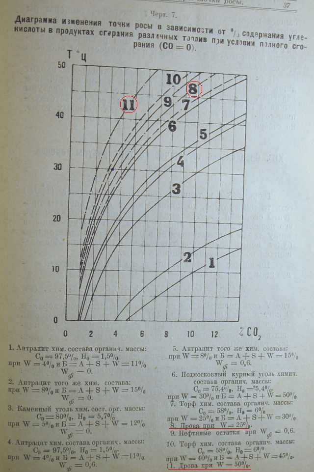

СообщениеДобавлено: Вс 13 Ноябрь 2011, 11:53 Ответить с цитатойВернуться к началу
обещанный график для дров ...
В приведенном графике вы можете увидеть, при какой температуре газы (продукты сгорания СО2 и Н2О) имеют ТР в зависимости от % СО2 (содержание Н2О учитано в составе топлива). Вот при этой температуре и на соприкосновение со стенкой дымохода выпадет влага (конденсат) из газа. Зависит ТР в первую очередь от содержания СО2 в газе, а так же и от вида топлива. Но и не забывайте от степени разбавления процентного содержания СО2. Так при 6%СО2 ТР будет на 38 гр.С, а если разбавим в два раза до 3%СО2 - уже имеем 26 гр.С.
ТР ДГ никак не зависит от температуры самого газа и на "дровах" она в среднем около 40 гр.С
Есть понятие практического опыта, он есть у многих здесь на форуме. Это даже не печники,а просто владельцы твердотопливных котлов на дровах.
Задайте вопрос и они вам расскажут, сколько конденсата льется по нержавейке, если температура газов в трубе меньше 100, не верите им, спросите у печников.
Если владельцы ТТ котлов утепляли бы свои дымоходы и при этом имели ТГ для обеспечения максимального КПД установленного котла, то речи бы не шло ни о каком конденсате.
Посмотрим на печи И.кузнецова. В них большой избыток уходит через СШ в трубу, при этом разбавляя СО2, что сказывается в первую очередь на ТР в ДГ, а значит конденсата в трубе не будет практически никогда. Что и показывает практика использования печей автора.
* Как вы думаете, если у вас на трубе стоит тягопрерыватель, то этим устройством идет ли увеличение избытка воздуха в ДГ газового котла и при этом снижая ТР?
Увеличив в два раза избыток воздуха мы тем самым ТР опустим почти до 45 гр.С ...
см. графики для газа в сообщение выше
ТР для различного вида топлива от СО2
 Размер файла:  56.65 КБ
 Просмотров:  1154 раз(а)
