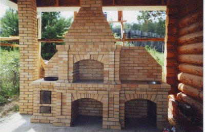

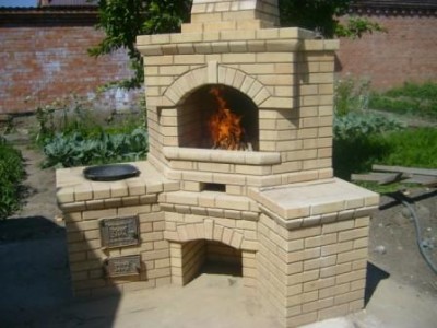

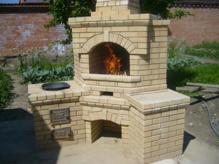

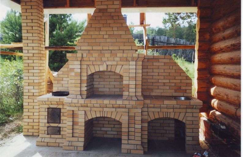

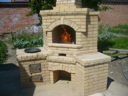

На июнь 2012 подыскиваю печника, который сложит мне барбекю. Планирую сделать с одной стороны плиту под небольшой казан/коптильню в виде кастрюли, с другой стороны - крыло под раковину. Желательно угловой.
Плиту буду заливать весной сам. Интересует стоимость работ/материала, размер.

Помпезную конструкцию делать не хочу, что-нибудь легкое. Материал - кирпич, может топку из шамота. Облицовывать также не планирую, поэтому он изначально должен выглядеть красиво. Вот второе фото нравится, если правое крыло чуть удлинить (сделать симметрично левому), ну может быть еще стеночки 7-8 рядов сделать сзади.

Все еще актуально. Проекта нет, по форме хочу примерно как на 2 фото, из красного витебского кирпича. Строится будет на открытой площадке, крышу буду делать потом, поэтому размеры сейчас не критичны.
Кстати, сколько кирпича идет на такое барбекю?

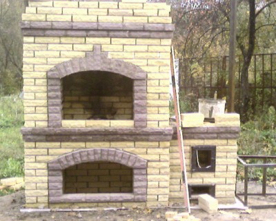

Вот на это ушло 800 кирпичей без трубы,250 на трубу и 250 шамотный.Фото делал в процессе работы на телефон,по окончании работ заказчик фотографировать не разрешил.В боковой стене камина со стороны плиты дверца коптилки.
