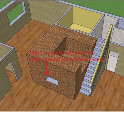

Хотелось бы услышать мнение профессионалов подойдет ли для отопления первого этажа дома одна печка или дополнительно лучше использовать батареи? И какой конструкции лучше использовать печь?
А теперь разъясню ситуацию:
Дом со стенкой 0.25 м брус сосна-лиственница общей площадью первого этажа 90метров квадратных, будет иметь цокольный этаж который как и второй планируется отапливать котлом, который будет стоять на цокольном этаже площадь цокольного этажа 60 мк у второго этажа от 50-70 мк. Котел хотелось бы поставить как с электро тенами, так и с дровяной топкой, которую возможно буду очень редко эксплуатировать в общем питание 75% электро. в доме 3 окна общей площадью около 10 мк и 1 входная дверь, потолки 2.5 м цокольный этаж выполнен манолитным фундаментом с гидроизоляцией, а на нем уже стоит сруб...
А еще будет ли тянуть от битонного пола если есть 40 см воздушной подушки между битонным покрытим и деревянным полом самого первого этажа и вообще хотел бы услышать любые советы и критику по конструкции теплоизоляции.
Заранее благодарен за помощь=)
Вообще как вариан очень хотелось бы русскую печку но тогда жертвую плитой для приготовления Пищи и обычной топкой...

Здесь хотелось бы иметь топку и отделение куда можно было бы поставить вариться еду вроде комфорки не знаю как правильно по терминологие. Так же с помошью этой топки хотелось бы регулировать температуру в сауне.
По Задумке задняя стенка печи будет выходить в сауну. В печи будет карман с камнями который должен разогреваться из топки с кухни. возможно ли такое воплотить?
П.с. Сауна сухая финская думаю не должна вызвать больших проблем для печки?

Tync
Сообщения: 412
СообщениеДобавлено: Сб 19 Ноябрь 2011, 07:00 Ответить с цитатойВернуться к началу
О, опять все в кучу. И банная, и плита и обогрев.
В Красноярске находитесь?

Tync
Сообщения: 412
СообщениеДобавлено: Сб 19 Ноябрь 2011, 07:52 Ответить с цитатойВернуться к началу
ПМЖ или дача?
Для экономии средств в одну кучу весь функционал - не в этом случае. Правильный "мультитул" обойдется дороже чем две отдельные.
Так понял - печь это резервное отопление, когда "свет отключат"?

Tync
Сообщения: 412
СообщениеДобавлено: Сб 19 Ноябрь 2011, 12:56 Ответить с цитатойВернуться к началу
Классическая русская у нас никак "не катит" даже как резервное отопление. Вполне нормально будет работать котел с духовкой + плитка. Если в цоколе стоит котел, то в комнату можно поставить например плитку с лежанкой с полудекоративной целью.
Можно отапливаться исключительно печкой, можно трубы спрятать под пол или замаскировать деревянными панелями.
На электроотопление надежда слабая - лучше целиком рассчитывать на собственные ресурсы.
