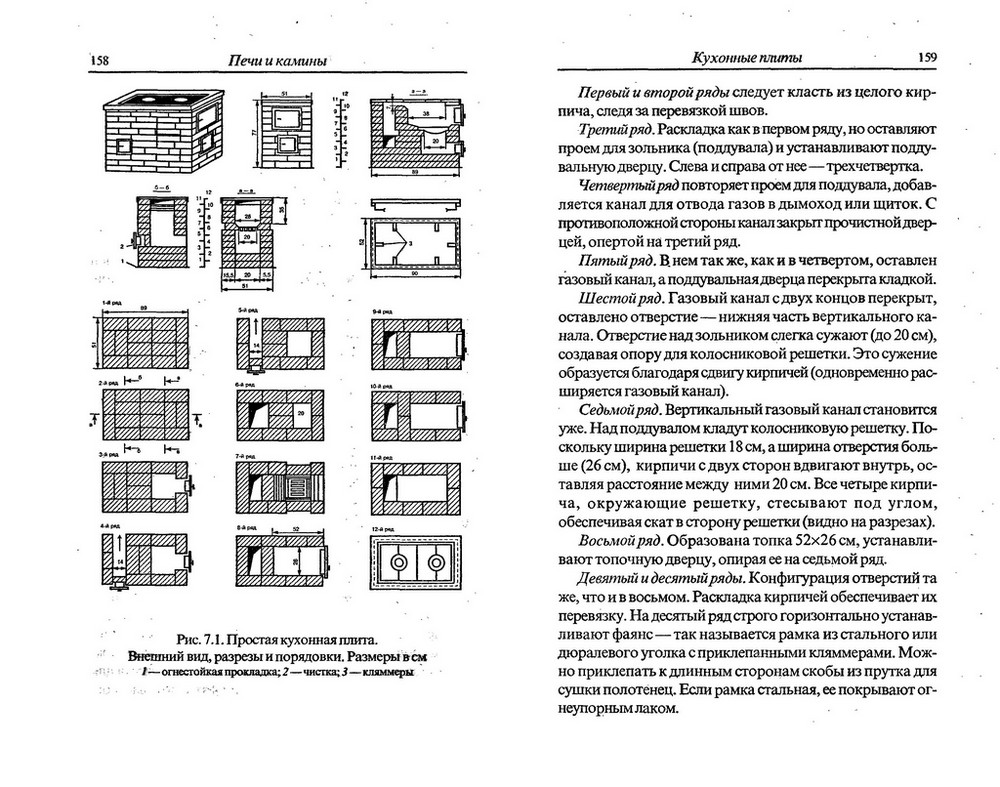

Досталась в наследство дача...
делов конечно как всегда много - но очень хочется иногда в прохладные дни со спокойной душой переночевать там в выходные, дабы не тратиться на бензин...
в наличие есть книженция Печи и камины. Практическое руководство. Синельников
на 157 стр. есть простая кухонная плита, печь буду ложить первый раз - поэтому взял самый простой проект...
в чертеже домика - место установки печи обозначено штрихпунктирной линией
вопрос: можно ли дополнить эту печь с другой комнаты камином и вывести в один дымоход??? какой фундамент нужен под данную конструкцию???

Все возможно ,но печку придется развернуть.Также придется учесть, что камины /открытые /не для тепла. В маленькой комнате камины только вытягивают тепло из дома. В этом случаи лучше делать очаг. Нужно определится для какой цели нужна печка.Для обогрева,красоты или приготовления пищи.
Варианты:
1 Поставить железную печку и подключить в общую трубу.
2 Построить шведку с камином.
3 Или другие допустимые варианты.

в первую очередь для обогрева, пусть и недолгого и разового - просто чтобы не уезжать в субботу только изза того что опять обрубили электричество....
во вторую - конечно ее первоназначение - готовить пищу
в третих камин - для красоты, и созерцания его при отсутствии эл-ва ...[/quote]

Чисто кирпичные печи очень плохо воспринимают заморозку и последующий нагрев, опять же инерционны - пока прогреется часа четыре пройдет.
Так что, ИМХО, Вам бы подошел камин типа Охты/Лены/Енисея (гуглиться сразу, так сто не буду спамить ссылками) - в т.ч. и самодельный с выходом в стенку-щиток, которая будет аккумулировать тепло, повышая кпд.
Прозрачная дверка позволит быстро нагреть помещение откуда топка, а потом уже и остальные можно подтягивать посредством вентиляции.
Самодельный - это берем обычный "Дымок", меняем дверку и вскрываем регистры вверх и вниз.

чтой то я уже начал к вообще к шведке склоняться - ну этот камин нафик... - дурная затея
а существуют компактные шведки???
места в домике мало....

Шведка 850*1250мм .установите стеклянную топочную дверцу .Тепло .практично .красиво.
